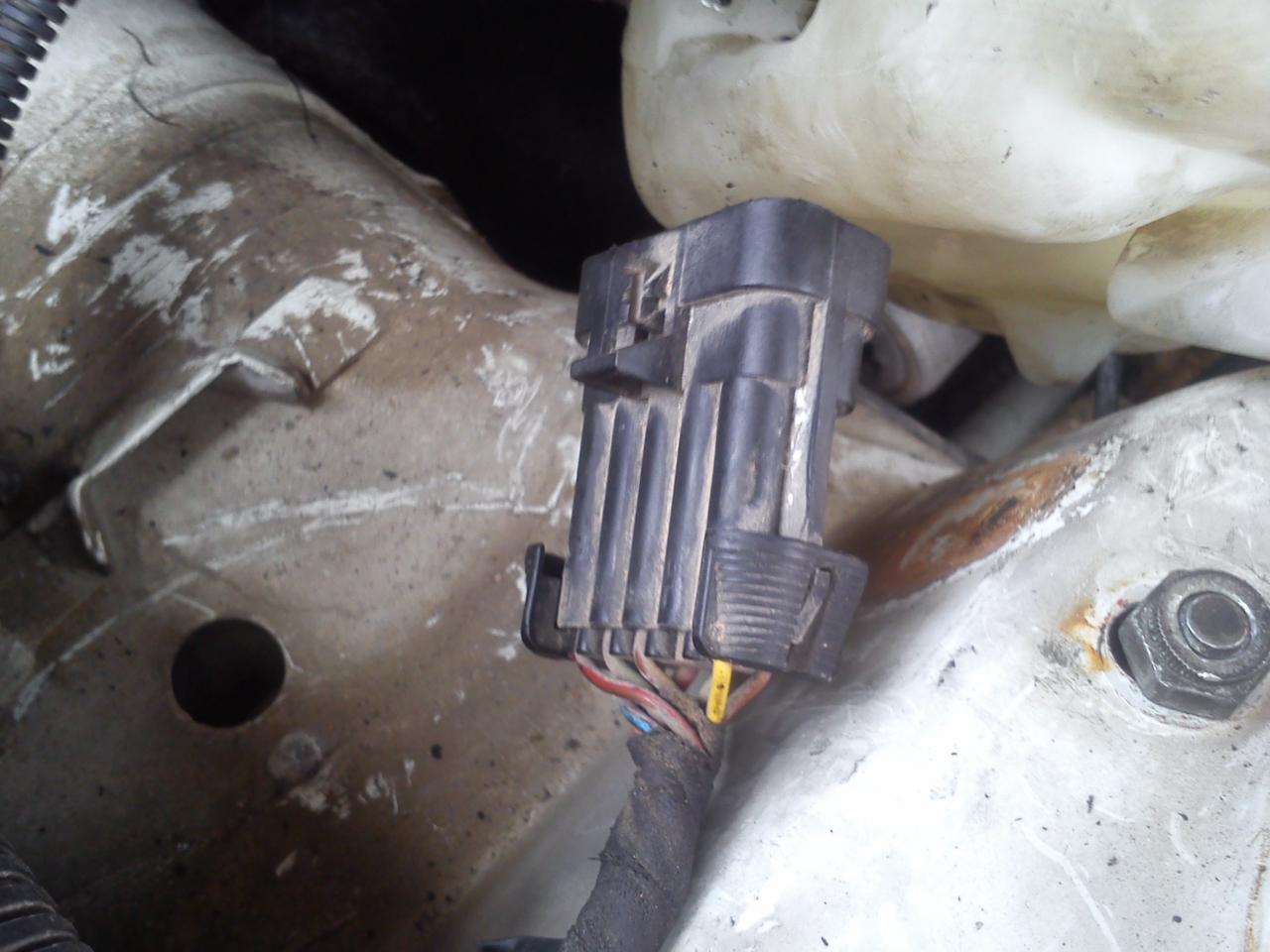

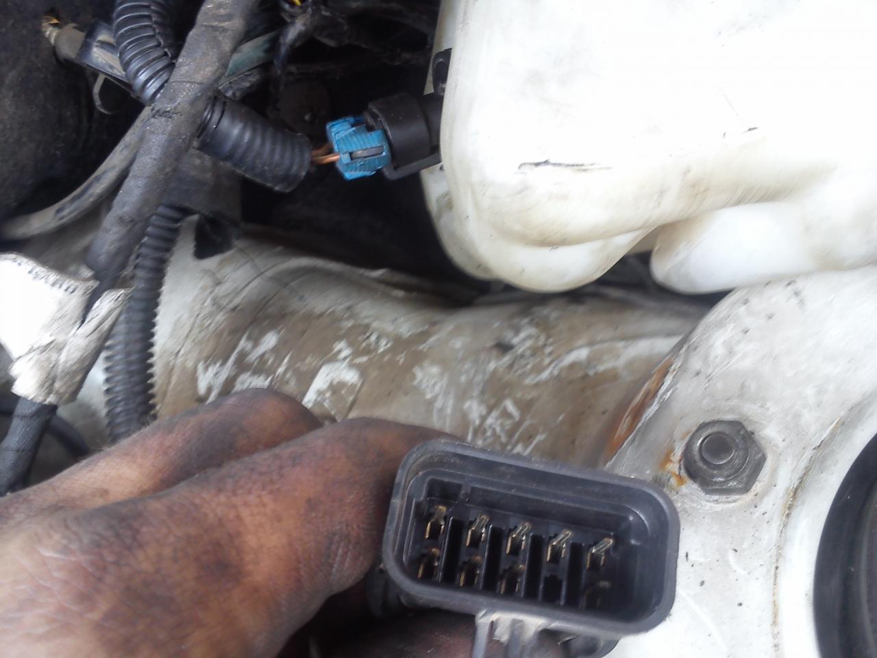

ID: 34851Hoy he realizado el swap de c18 a C20xe y me qedan estas dos fichas sueltas.
    Haber si me podeis hechar una mano y decirme de qe son y si van conectadas donde??

ID: 34852Decir qe la segunda y tercera imagen es la misma ficha y va en el lado de la distribucion( es por si hay confusion sobre donde esta xD)
    Un saludo y esta del proceso
    La primera es el conector de la pastilla A/B. El otro yo tambien lo llevo suelto tras el swap, juraria que era del ramal del control de traccion

    mUCHAS GRACIAS KIKE ANTE TODO y perdona mi ignorancia pero pAra qe sirve esta pastilla y qe pasa si no la tengo conectada?
    Y si no es mucho pedir donde la consigo?

    el segundo no sera de autodiagnostico????

    Cita Iniciado por Toskimano Ver mensaje
    No creo, el diagnostico va en el lado del volante motor.
