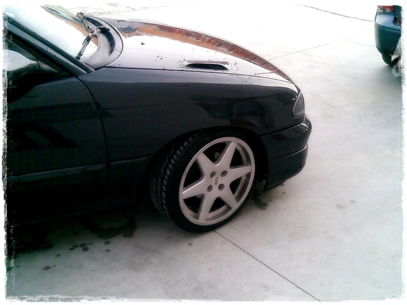

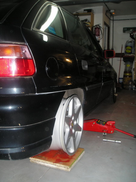

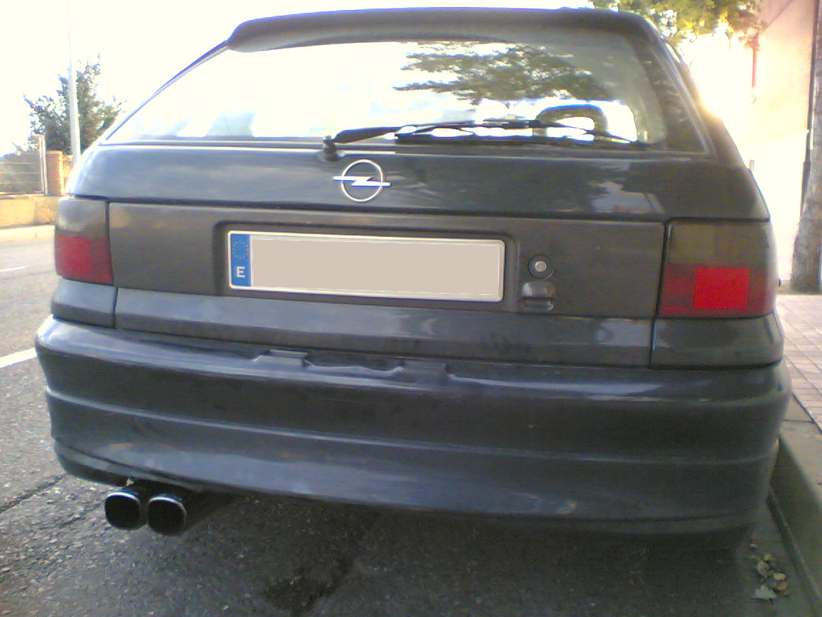

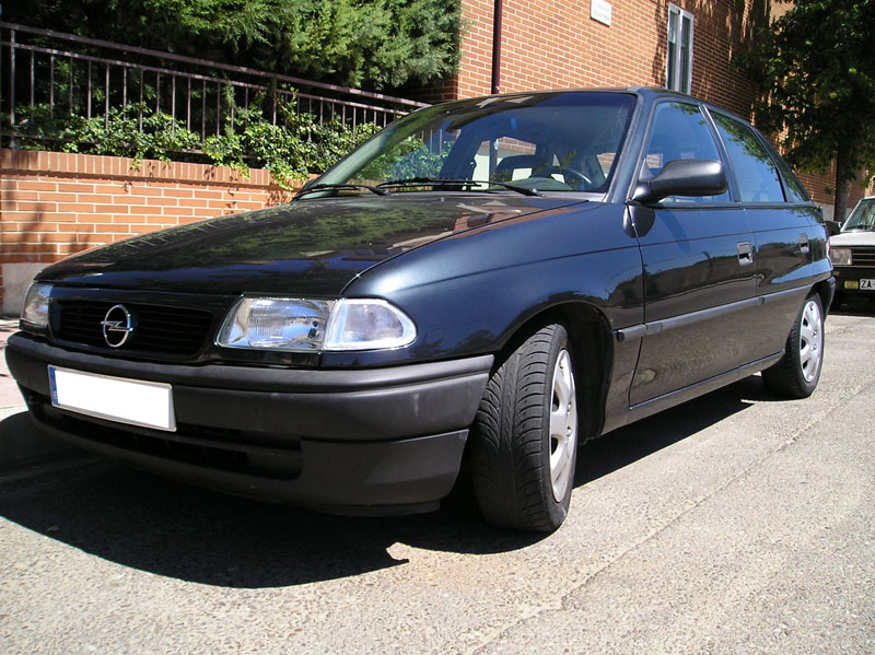

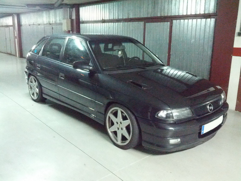

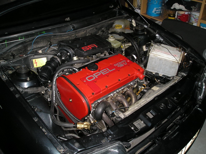

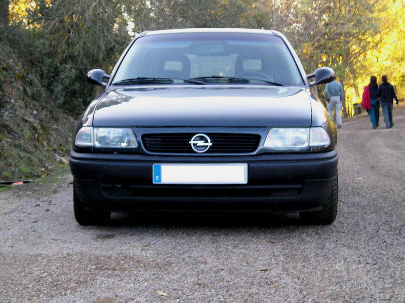

    He decidido crear un nuevo hilo para volver a resubir las fotos de la evolucion del coche

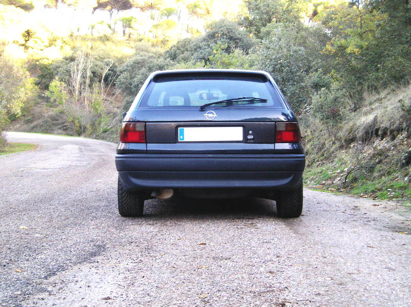

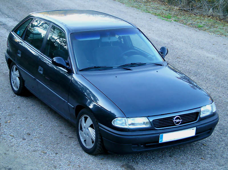

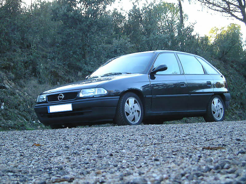

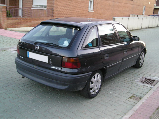

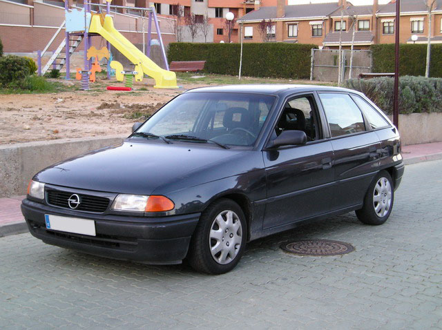

    El coche me llegó a mi totalmente de serie, slavo los tapacubos. Era un Astra F 5p GL 1.6i 16v. Motor X16XEL. No tengo fotos del coche en este estado original pero lo que mas se aproxima, es lo que veis en las siguientes fotos.

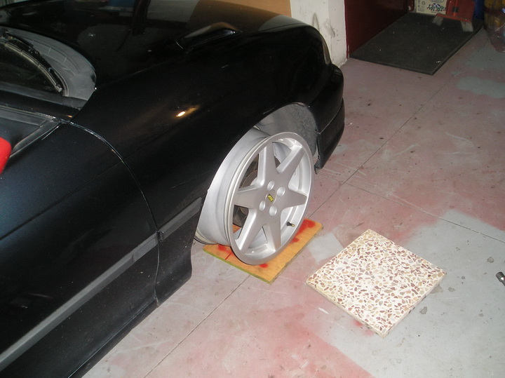

    Lo primero que le hice al coche, antes que cualquier otra tunerada, fué cambiarle la suspension, despues de ahorrar un poco de dinero. La combinación elegida fué Koni Sport con muelles Vogtland, eleccion de la que me arrepiento ahora mismo aunque en su día estaba feliz

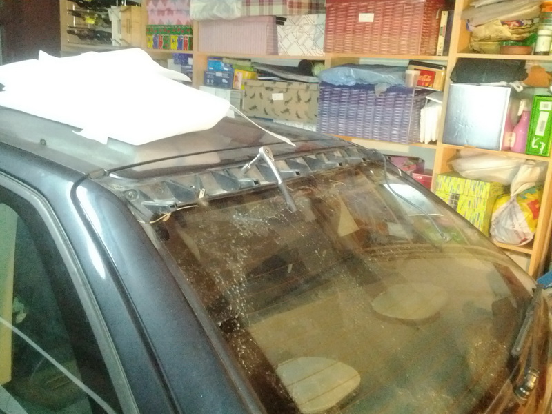

    Pasaron los kilómetros y, como cualquier otro, sufrí un pequeño accidente. Curioso fue, que el golpe fue de parachoques hacia arriba, como podeis ver... el parachoques intacto:

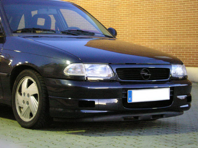

    Decidí repararlo y cambiarle algo, asique puse intermintentes blancos y aproveché a los pocos dias a ponerle una barra de copelas.

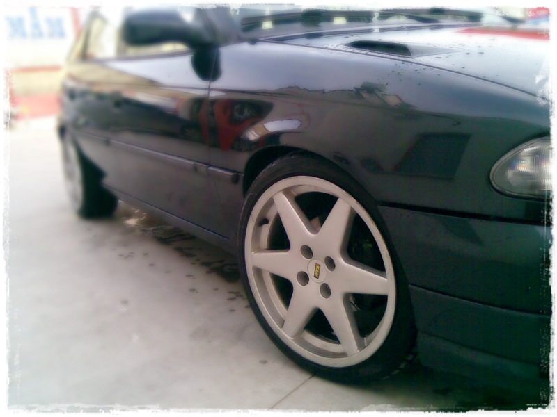

    Lo siguiente que vino, fueron unas llantas originales de gsi16v, que estaban impolutas... con sus tapas y todo Y unos retrovisores tipo M3 (que no recordaba) de los que no estoy nada orgulloso
    Como la cosa iba cogiendo forma y gracias a los compañeros del foro, pues me animé a adquirir un kit de parachoques originales de GSI, que gracias a Joril y a otro (no me acuerdo quien fue, lo siento) lo recogí en un aniversario en Madrid. Fue gracioso hacer migas con K_V6 y pònernos a cambiar el paragolpes trasero allí, en el parking donde estabamos reunidos.... No tengo fotos, pero cuando llegué a casa, restauré el labio de goma delantero y sus grapas, tornillos, pletinas, etc etc... Este fué el resultado:
    El coche ya estaba cerca de estar "acabado" (lo que se seule decir uno a sí mismo para autoengañarse xD) pero en la parte trasera faltaba algo... un escape un poco mas de coche de verdad... asique me puse a buscar. Quién me iba a decir a mi que en un desguace de aqui, de rebote, encontraría un REMUS puesto en un GSI16v... y coincidencias de la vida, mi escape estaba ya un poco picado en un empalme. Lo había apañado para una ITV, pero al poco tiempo volvió a abrirse... asique aproveché a ponerle este Remus caido del cielo y que en su puñetera vida ha estado recto y centrado mas de 24horas seguidas... jejeje. Así se mostraba el automóvil:
    Continua en el siguiente post.

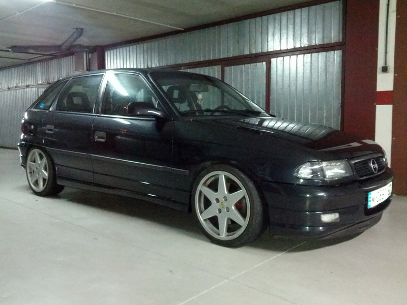

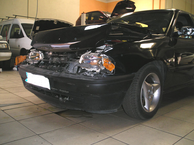

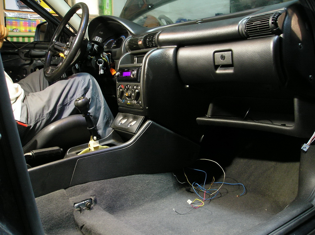

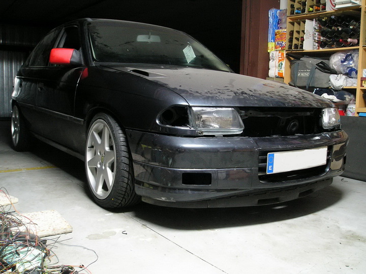

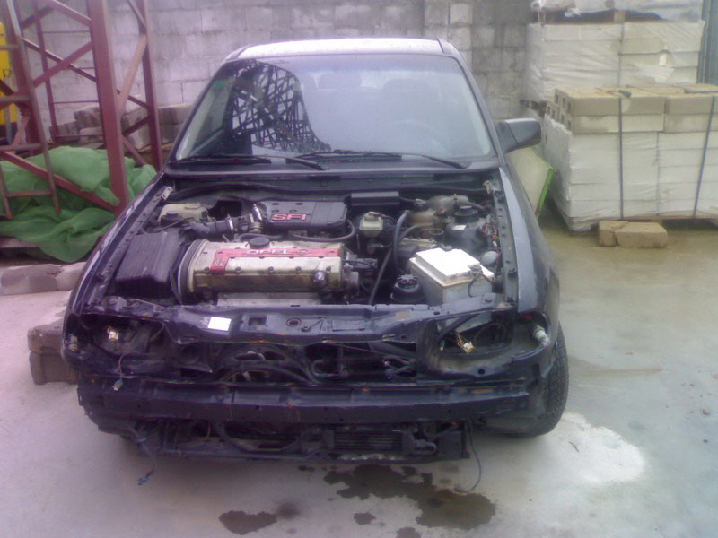

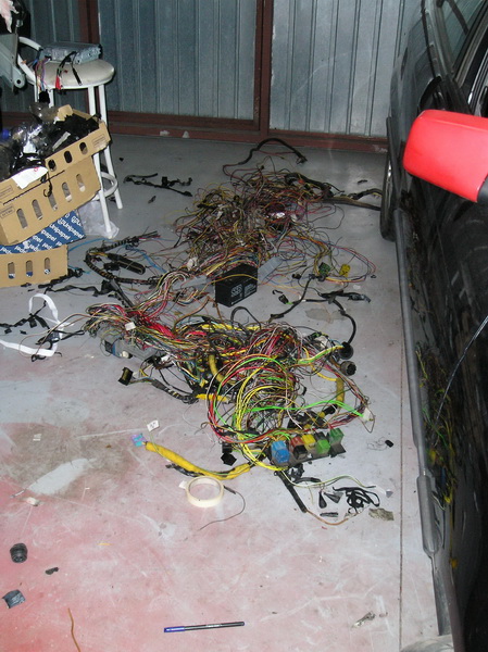

    No tardando mucho y debido a esas cosas que pasan, mi querido padre tuvo un percance con un pobre animal (D.E.P. perrito) y asi quedó la cosa:

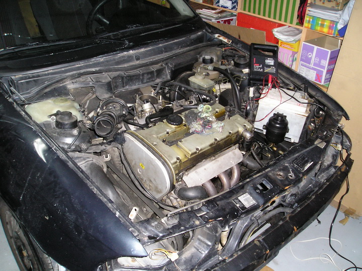

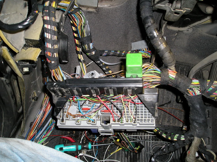

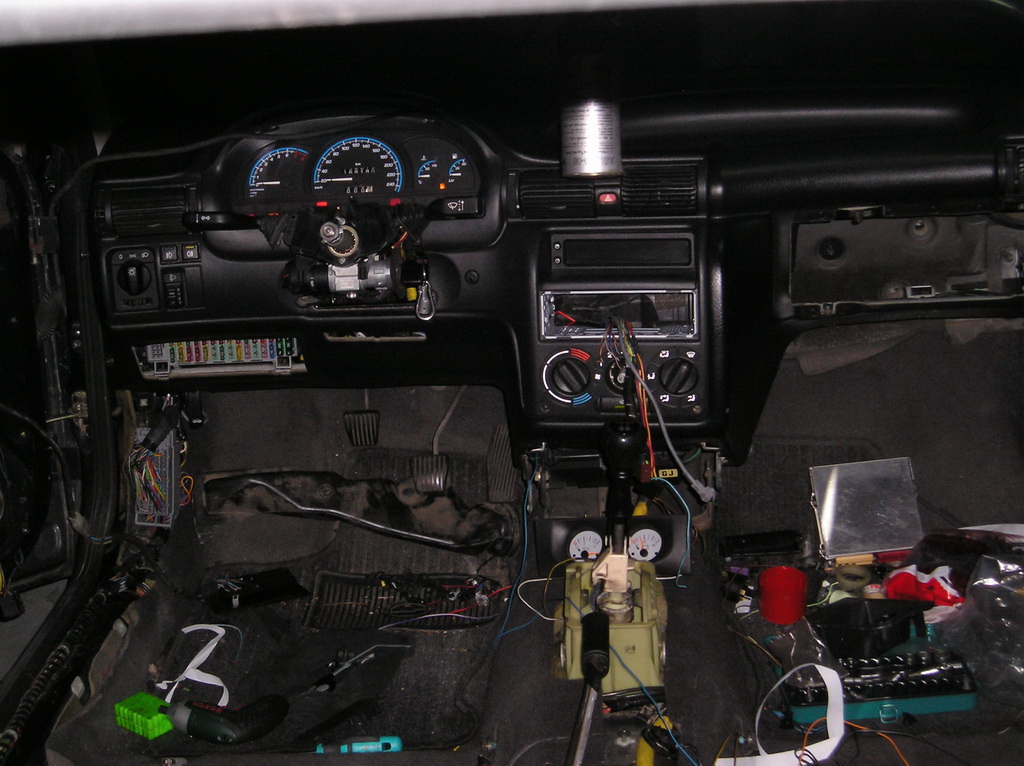

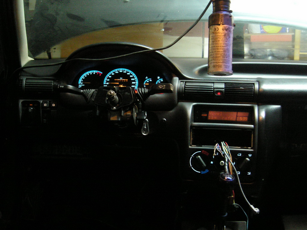

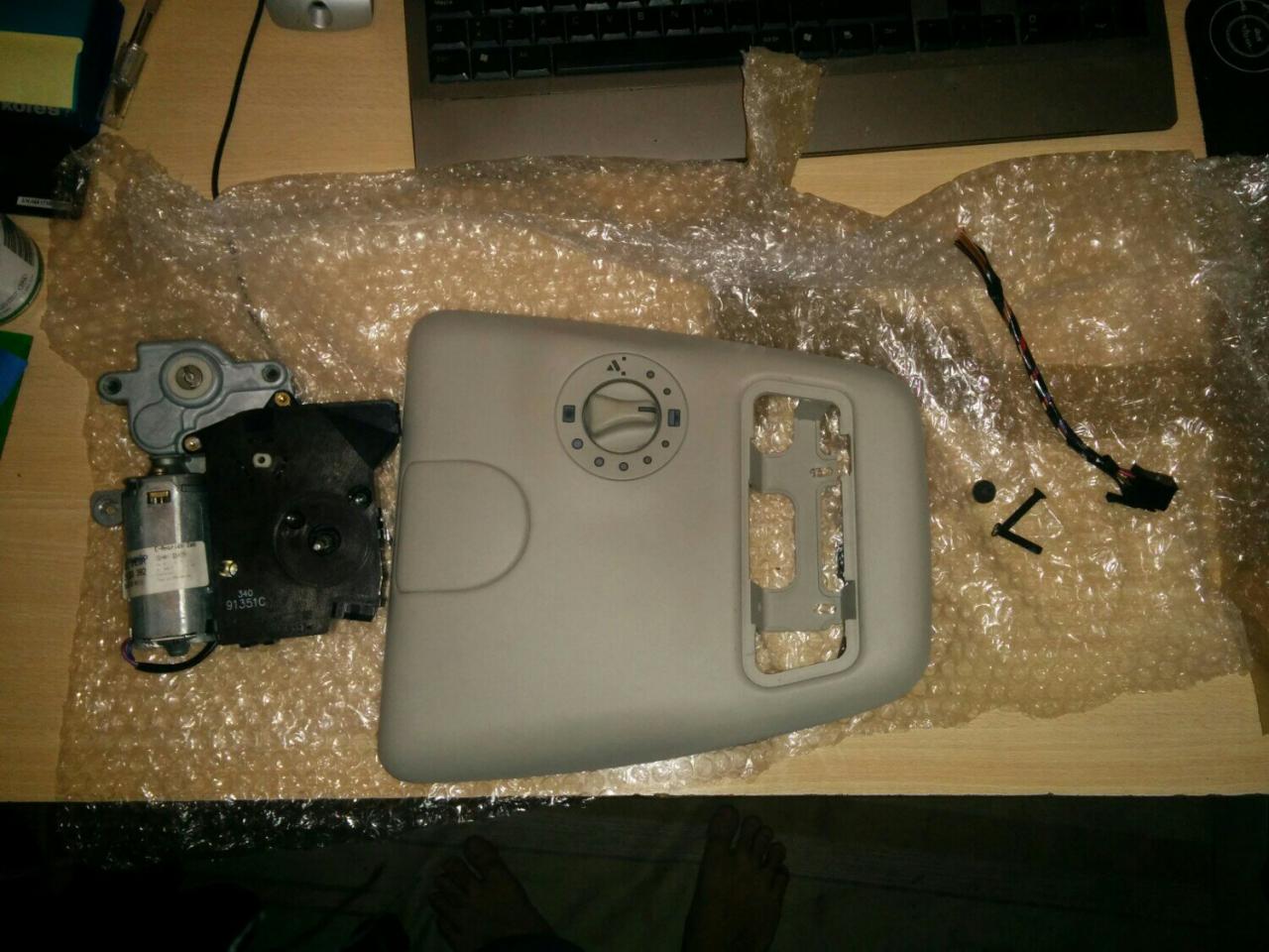

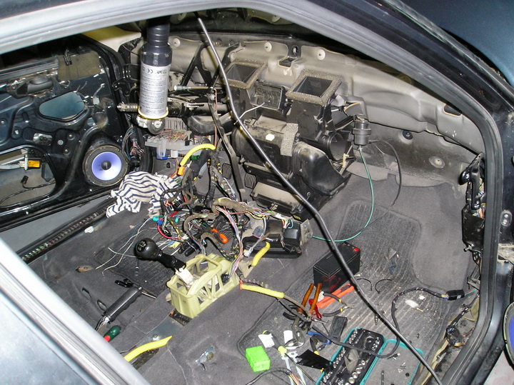

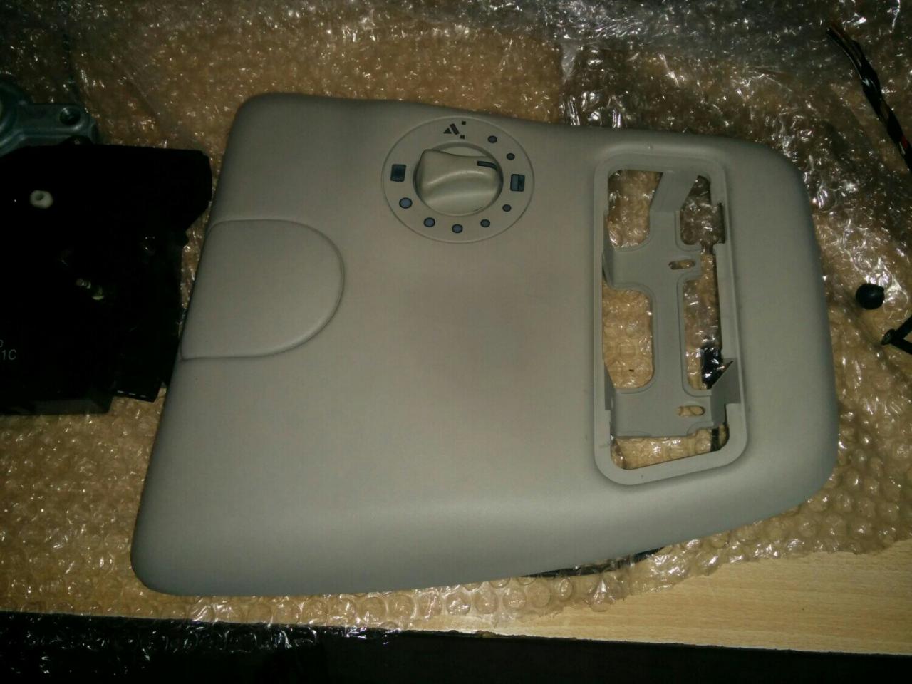

    Se reparó el golpe y empecé a trabajar un poco el interior... Puse un asiento de piloto de astra gsi, gracias a Luisito, y al poco tiempo conseguí asientos traseros de gsi CON REPOSACABEZAS (no hay fotos).

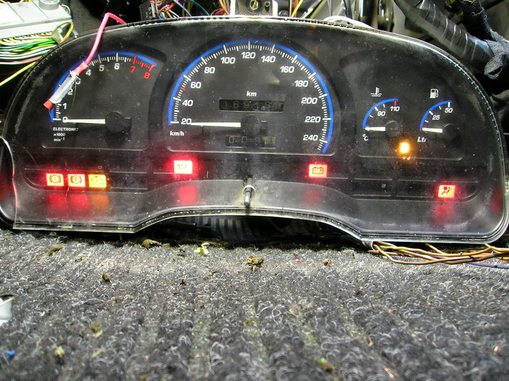

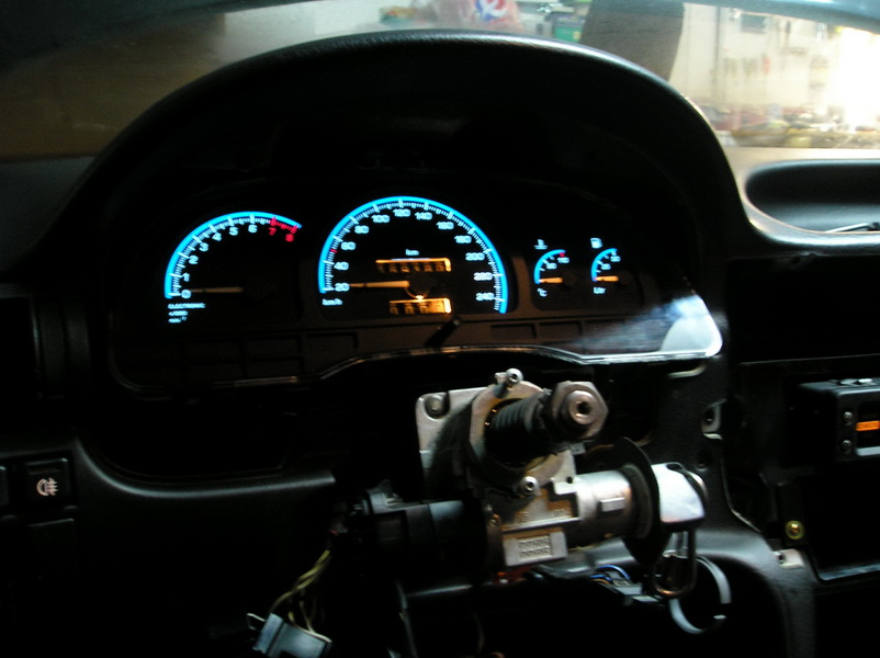

    Tambien trabajé en el cuadro y consola, y estuve jugando con folios de electroluminiscencia, algo que me gustaba mucho por la homogeneidad que aportaba a la iluminacion.
    Os dejo unas fotos en general de estos dos "pasos"

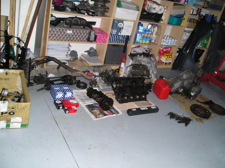

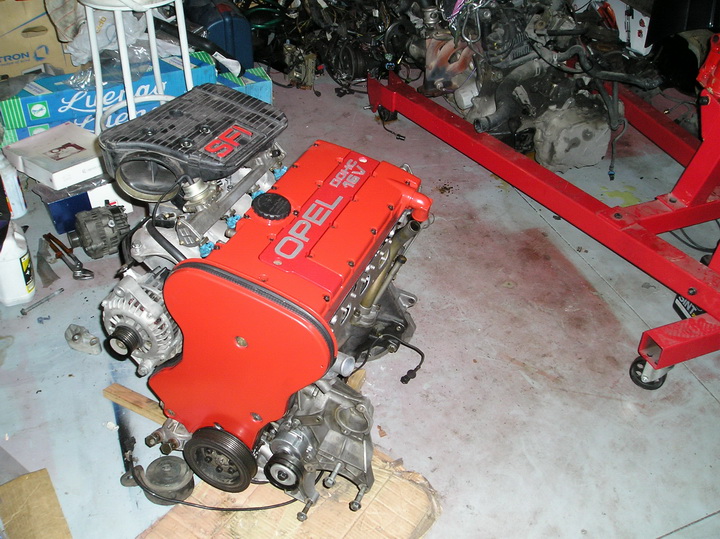

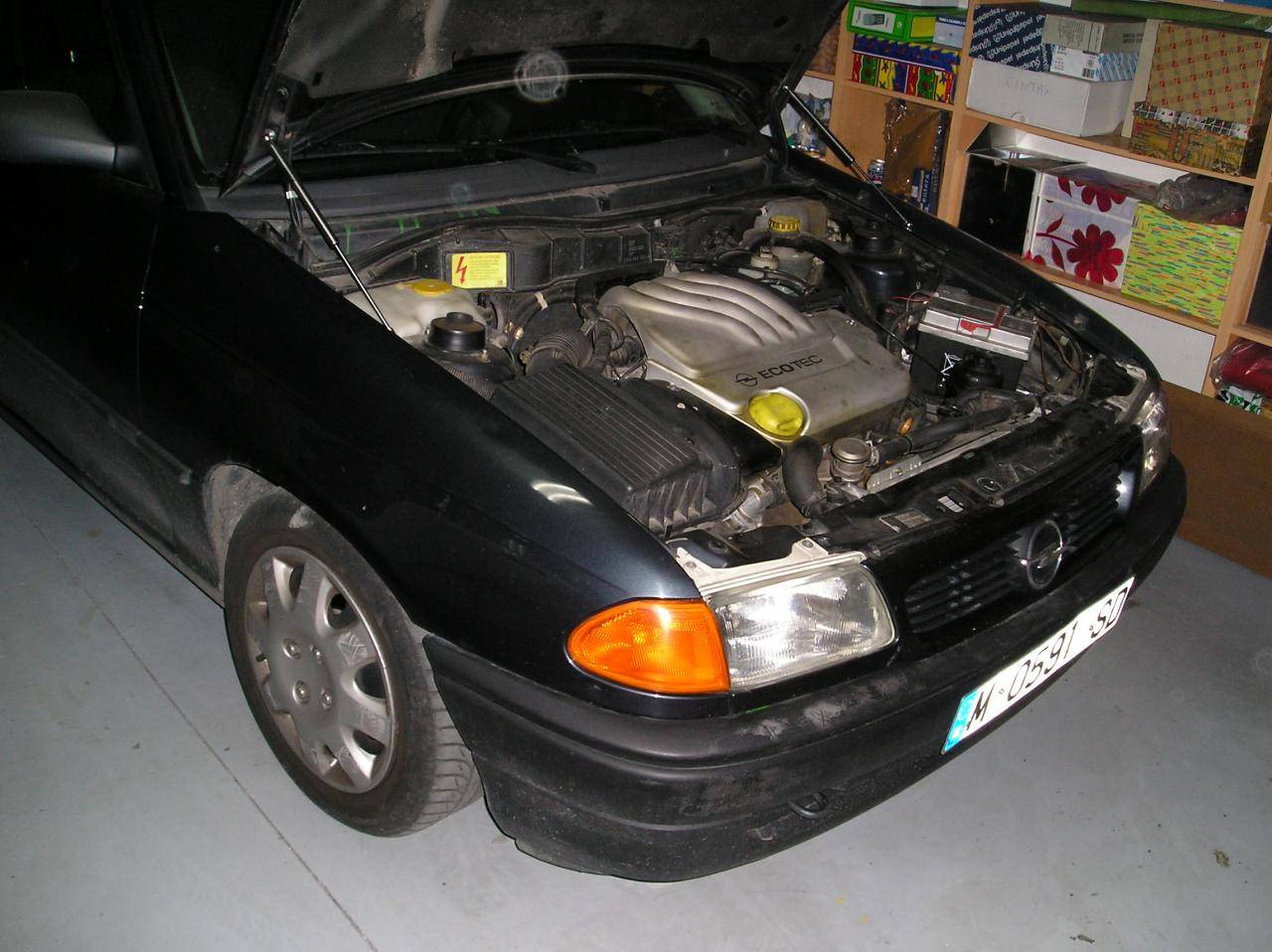

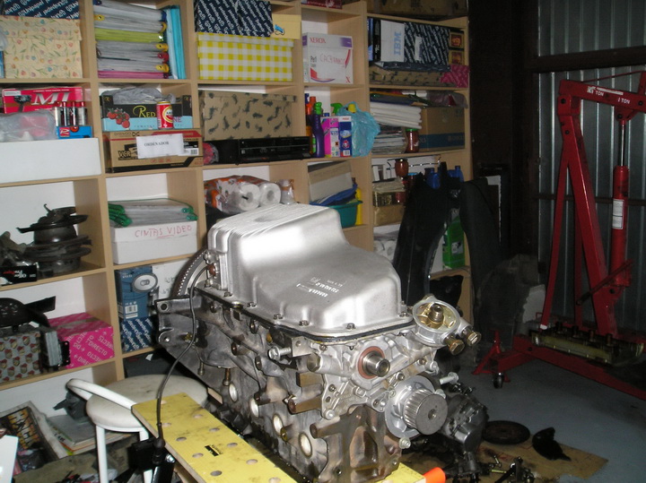

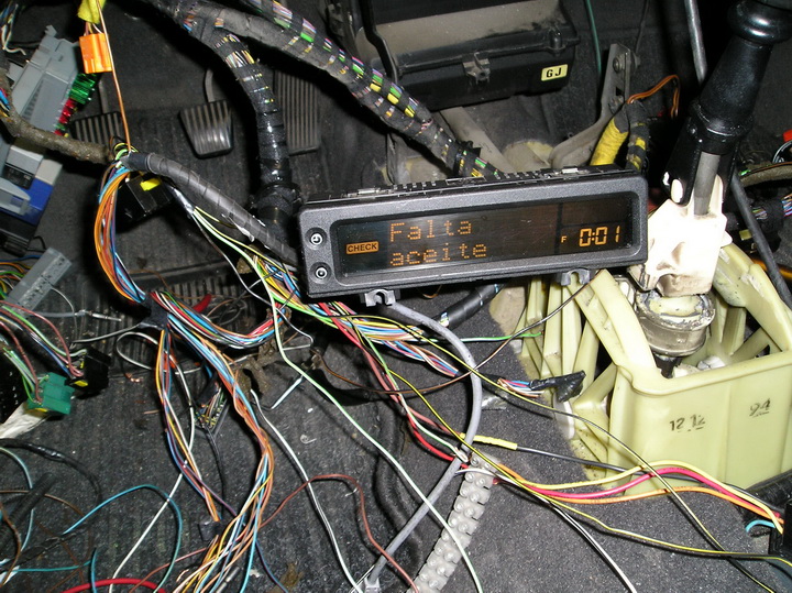

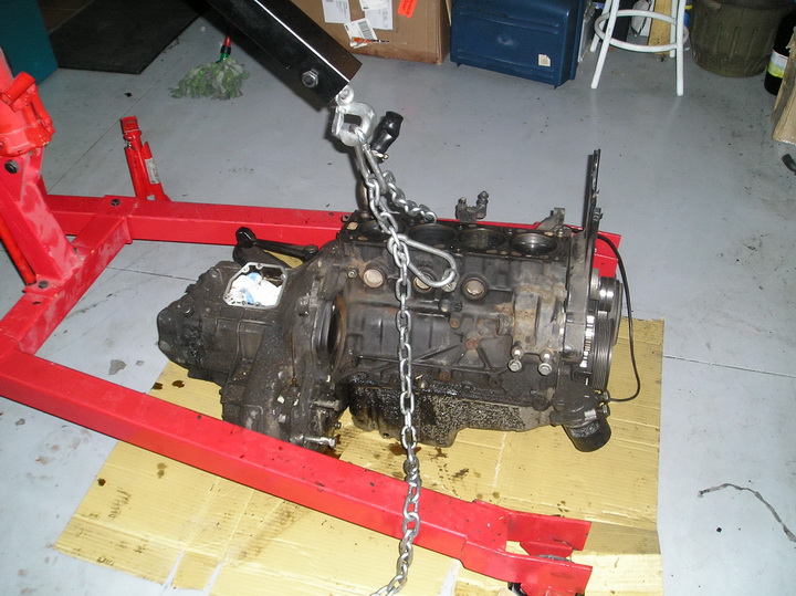

    Despues de unas cuantas kedadas y aniversarios, en los que se veian procesos de swap y demas, el tema empezó a rondar por mi cabeza... El principal detonante fue el consumo de aceite de mi X16XEL, que por un problema de fabricación, salian bloques "ligeramente" ovalados, por lo que entraba aceite a la camara de combustión. Estuve un tiempo dándole vueltas, sobre que swap hacer... No tenía mucho dinero ni ganas de complicarme asique me rondaba mucho por la cabeza el C18XE y el X20XEV, basicamente por el tema de no tener que hacer proyecto por no superar el 30% de diferencia de potencia...

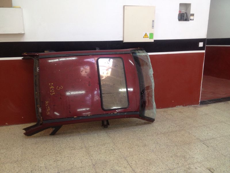

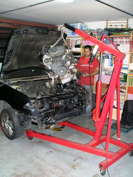

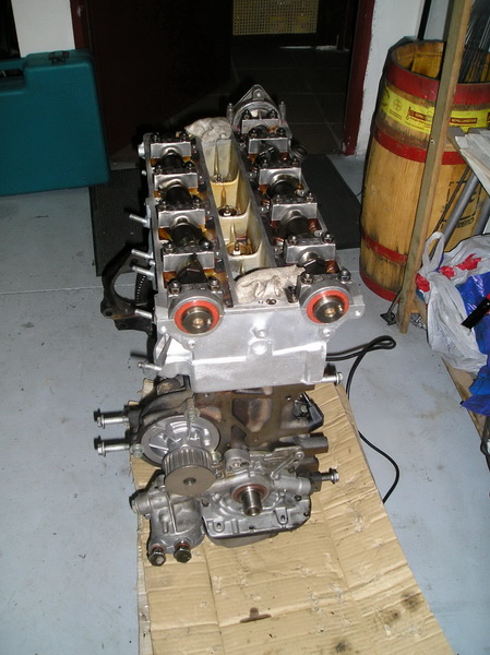

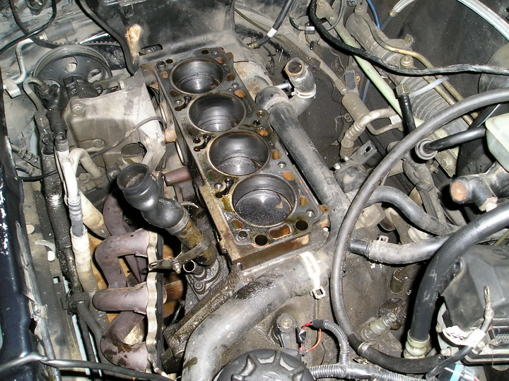

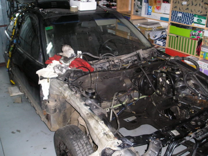

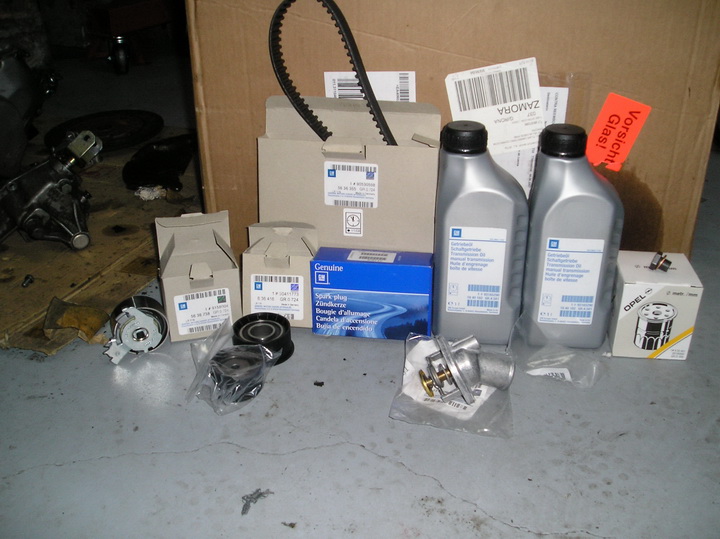

    Pero un ******ías de amigo, me paso el enlace de un astra para despiece a buen precio (500€) y estaba practicamente completo y encima en mi misma ciudad (lo nunca visto)... Ademas que, los compañeros del foro, me recomendaron ésta opcion porque de ésta manera me aseguraba de que tendría todas las piezas necesarias para el proceso, osea... "uy, me falta esta grapa, este tornillo... pues lo cojo del donante". La verdad es que no me pudo venir mejor la ocasion ya que acababa de conseguir un curro a media jornada que me favorecería bastante el tema economico.

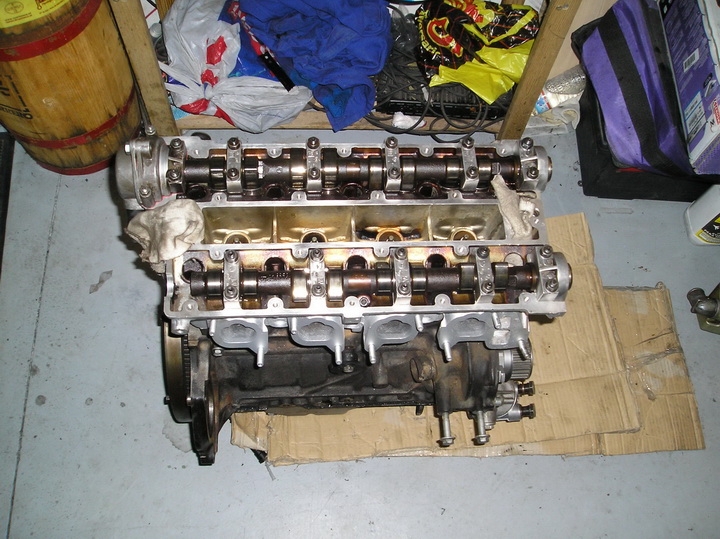

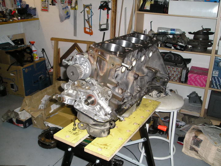

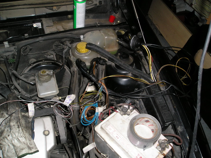

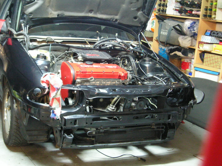

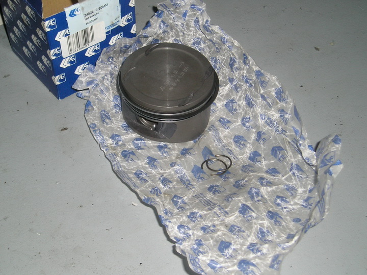

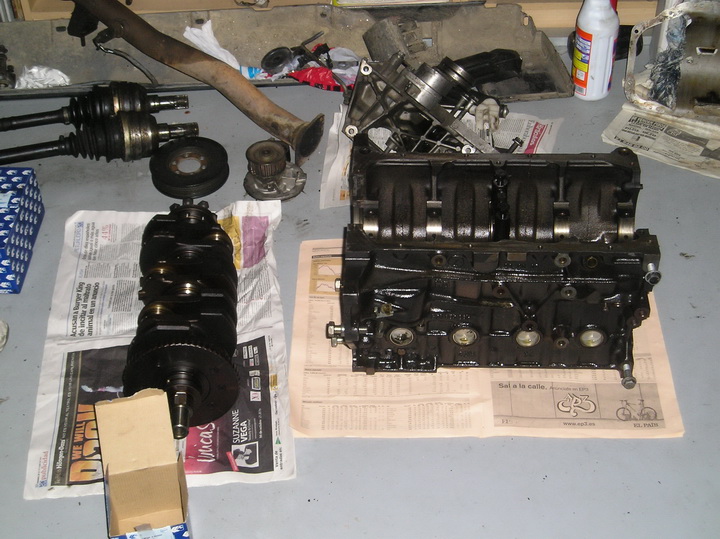

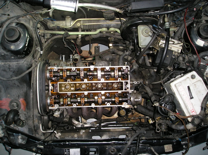

    No reparé mucho en el estado del motor ya que tenía intencion de rehacer el motor por completo, asique me traje el coche para casa pensando en el peor de los casos posibles... mayonesa y culata out. Este fue el donante:

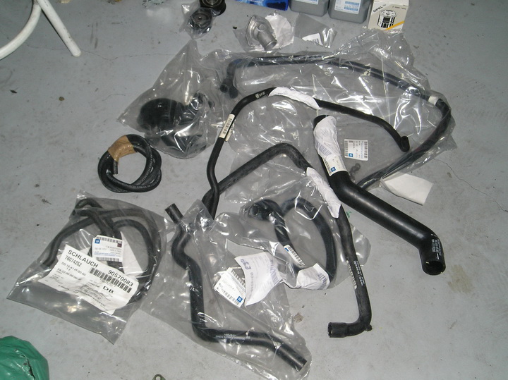

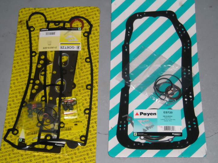

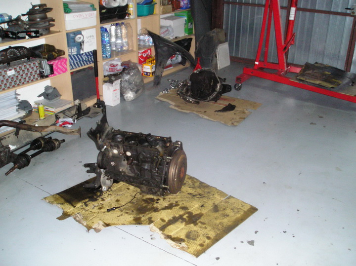

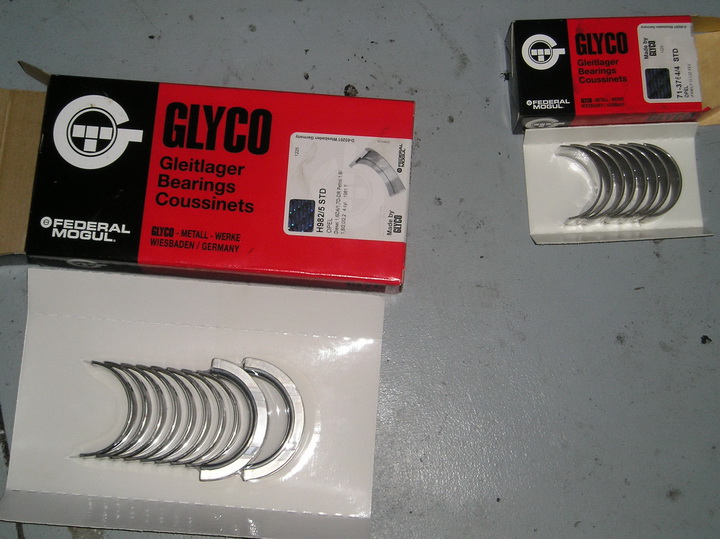

    Asique empecé desmontando el motor del GSI, para irlo rehaciendo y montando todo.... con mucha calma, no hubo prisas... Fotos cronologicas en modo turbo xD
    Usando repuestos originales a full !!

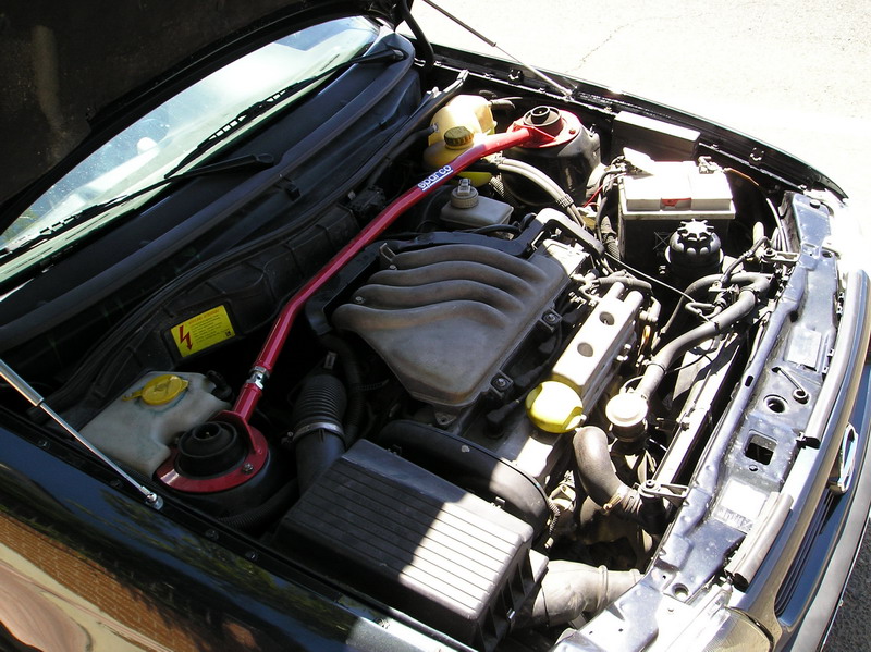

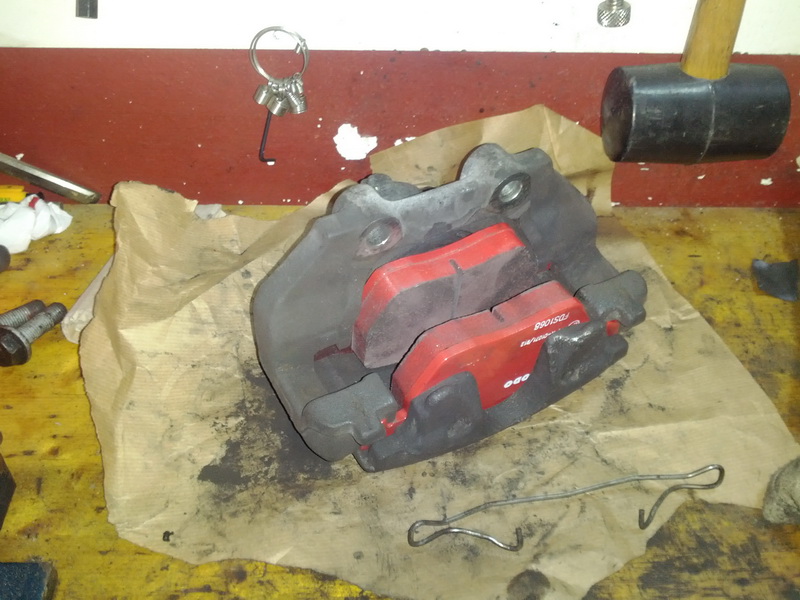

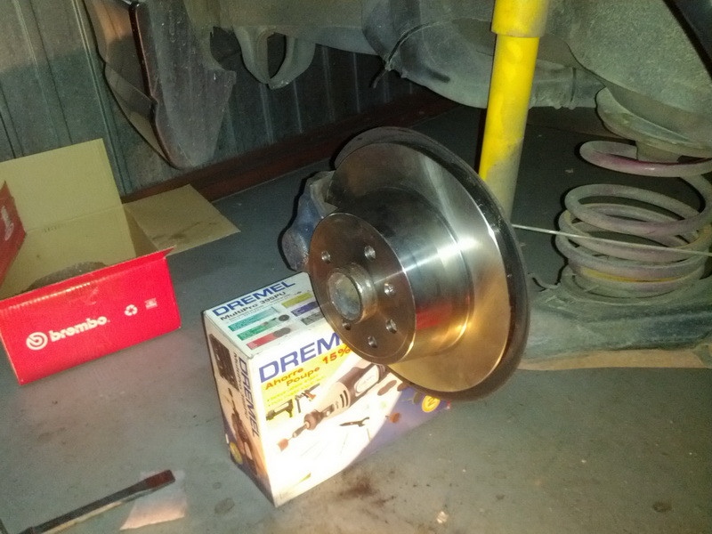

    Bueno, por la parte de motor, ya estaba metido. Aunque en las fotos no se vé, se le hizo de todo. Rectificado de bloque, pistones sobremedida nuevos, segmentos nuevos, casquillos biela nuevos, casquillos bancada nuevos, TOOODAS las juntas nuevas, bujias nuevas, embrague nuevo, liquidos nuevos... osea, todo y todo.

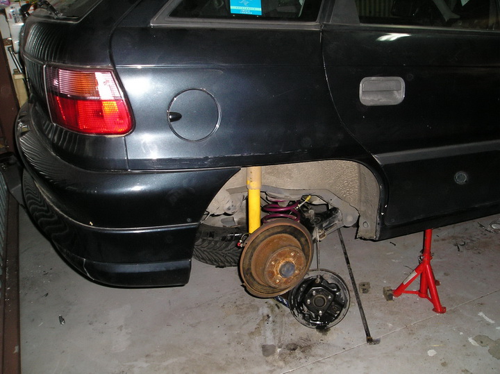

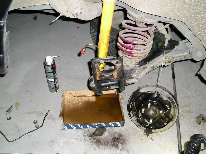

    Como pocas veces iba a tener el coche así, decidi aprovechar y hacerle todo lo posible...
    -Sustitución de frenos traseros de tambor por los de disco de GSI
    -Instalacion de ABS
    -Instalacion de ordenador de abordo
    -Instalacion de estabilzadora extra de c20xe
    -Sustitucion de estabilizadora delantera por la de 22mm de GSI
    -Instalacion de espejos retrovisores electricos y calefactados
    -Instalacion de quickshift
    -Sustitucion de latiguillos de freno por unos metálicos
    -Arreglos varios

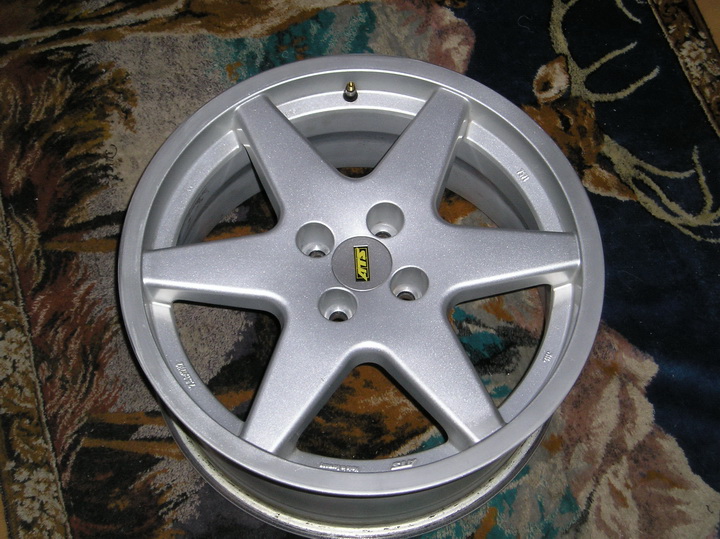

    Mientras estaba haciendo el coche, me encontré con 4 llantas ATS 17" x 7.5" ET35, que andaba buscando... y como no me pude resistir, pues ahi estan las fotos de las pruebas y el resultado.
    y unas fotos de como quedaba el interior ya montado, practicamente. Me di el capricho de unas esferas personalizadas con retroiluminacion con folio de electroluminiscencia:

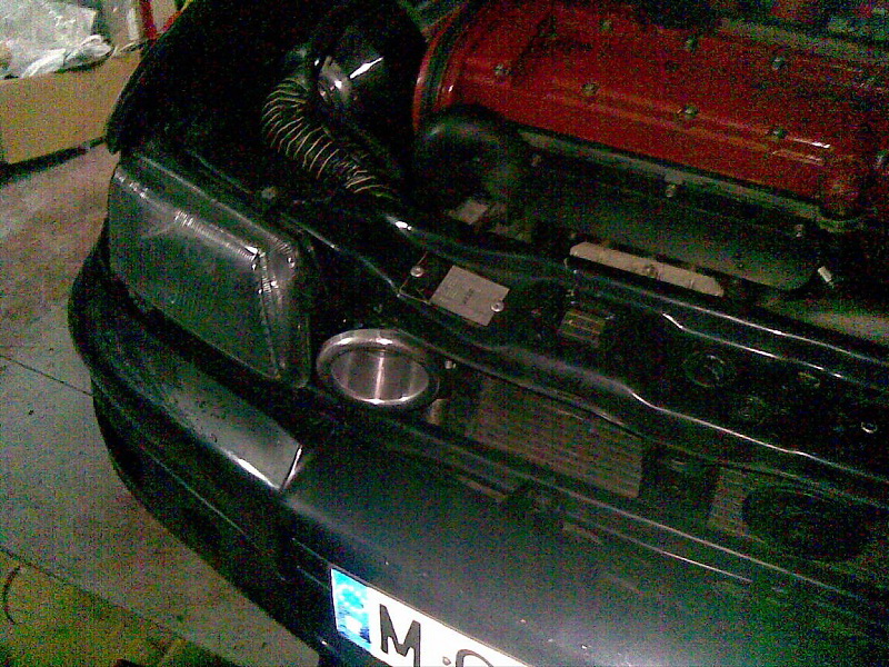

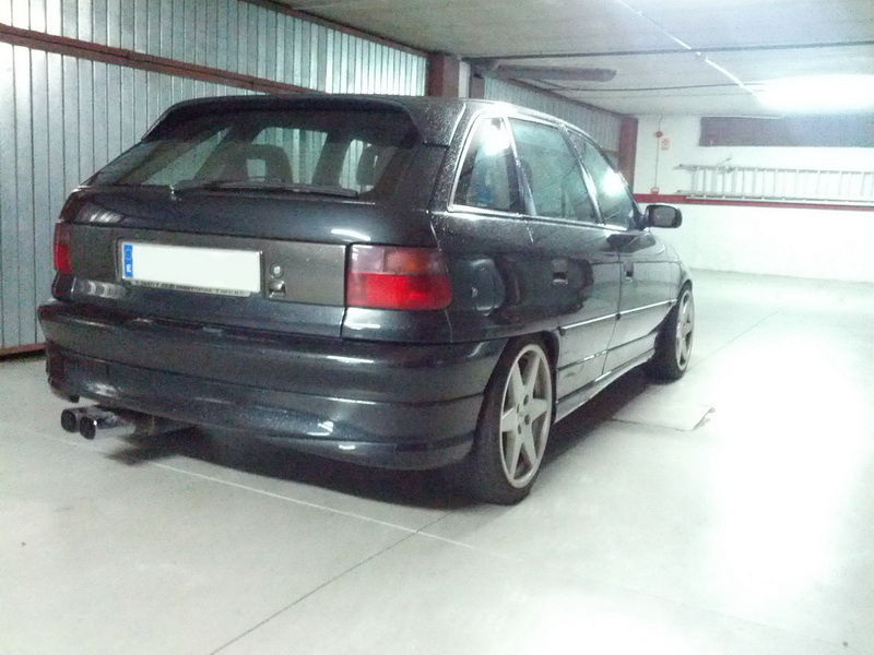

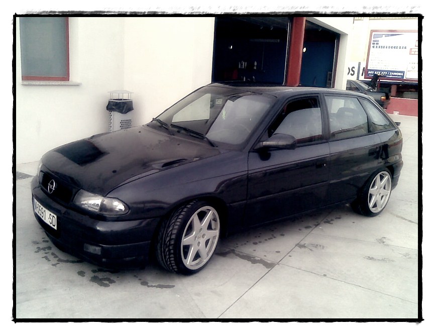

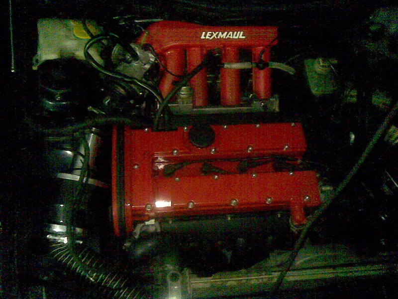

    y despues de montarlo todo junto con un grupo optico "oscurecido", asi es como andaba...

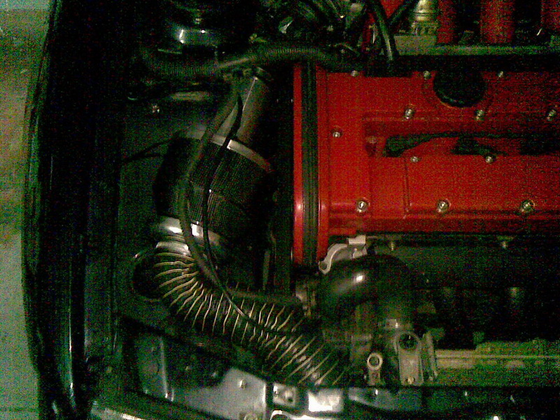

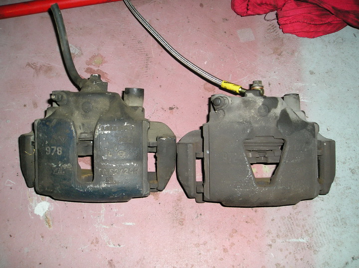

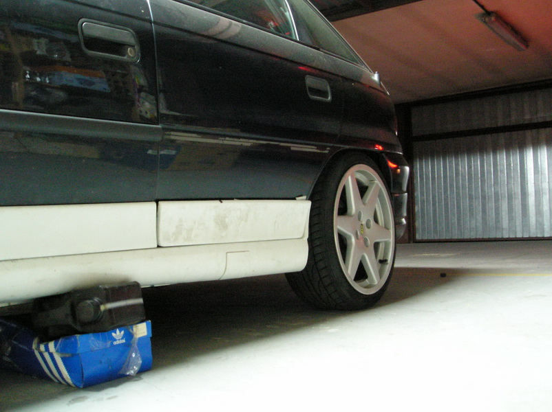

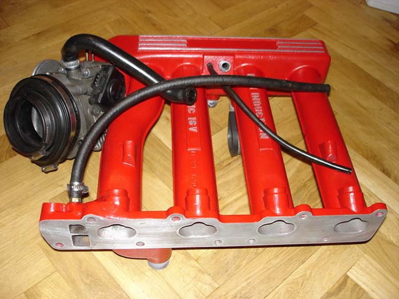

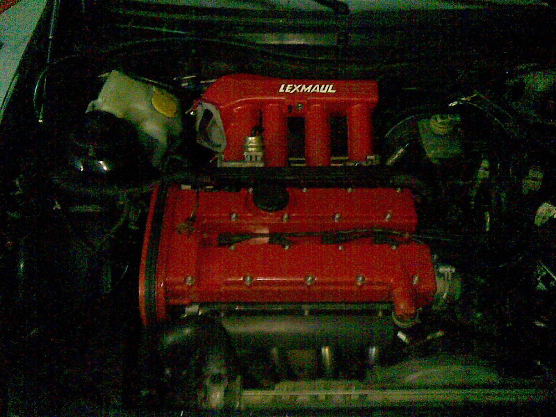

    y empezaron a llegar las golosinas a la mecanica (en su dia dije que quedaría de serie y no lo tocaría... pobre iluso de mi):
    -Colector Admision LEXMAUL
    -Colector Escape RC.Racing 4-1
    -Filtro Admision cerrado en carbono pipercross
    -Frenos delanteros en 284mm 4 tornillos + pinzas 57/25
    -chip de EDS fase 2 que no cortó xD

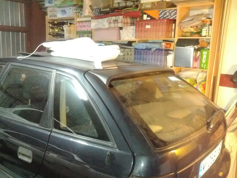

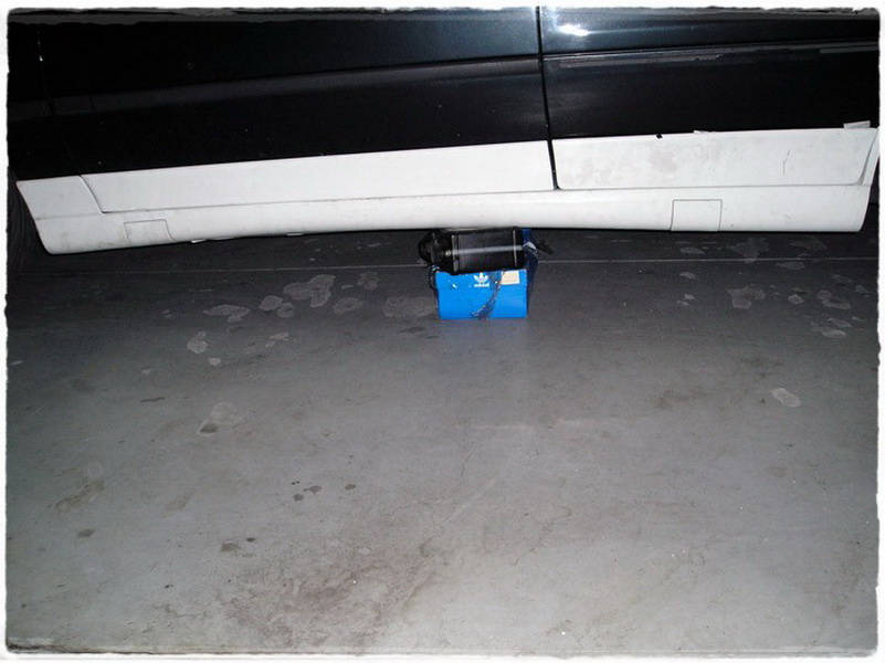

    Y despues unas cuantas modificaciones estéticas:
    -Aleron de GSI
    -Taloneras de GSI

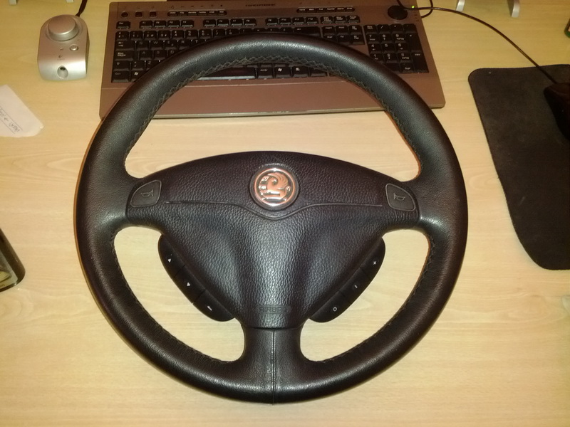

    -Volante deportivo de Vectra B Sport (tiene airbag)
