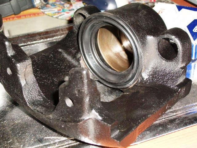

    Como podeis ver el reten interior tiene una marca blanca, y el reten exterior tiene 4 rayitas.
    Dices que te han costado 32€ los 2 juegos de retenes para las 2 pinzas delanteras?? Yo no lo veo caro siendo OE OPEL. Al Vectra le reparé las pinzas delanteras con 2 kits de retenes Seinsa, y me costaron 6 o 7€ cada uno, pero eso, no son piezas originales GM.
    De la raya blanca y de las 4 muescas en la goma, no recuerdo, pero creo que los que compré no los tenían.

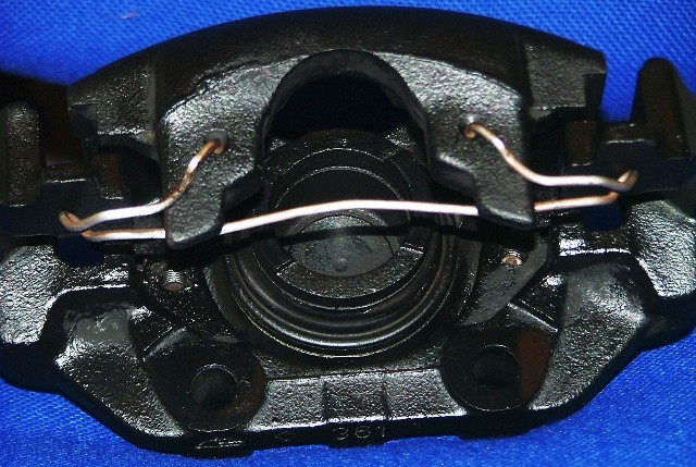

    La posición correcta del pistón, según el libro de taller, es esta:

    Y más consejos...pues lo que has dicho, cuidado con rayar el pistón, usar un poco de grasa de cobre o de aluminio (aguantan temperaturas altas sin ponerlo todo pringado con el peligro que eso supone en los frenos) en las zonas de desplazamiento de las pinzas, nunca en las zonas de fricción con el disco. Y, por supuesto, masa de seguridad en los 2 tornillos pinza-cubo rueda.

    Edito: el retén exterior no es retén, es un guardapolvos nada más (y nada menos), xDDDD. Por sí solo no aguantaría la presión del líquido.
