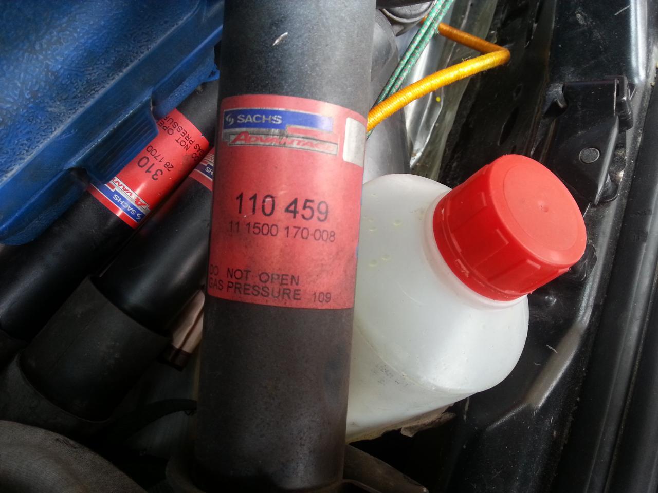

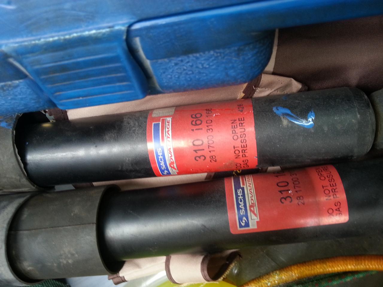

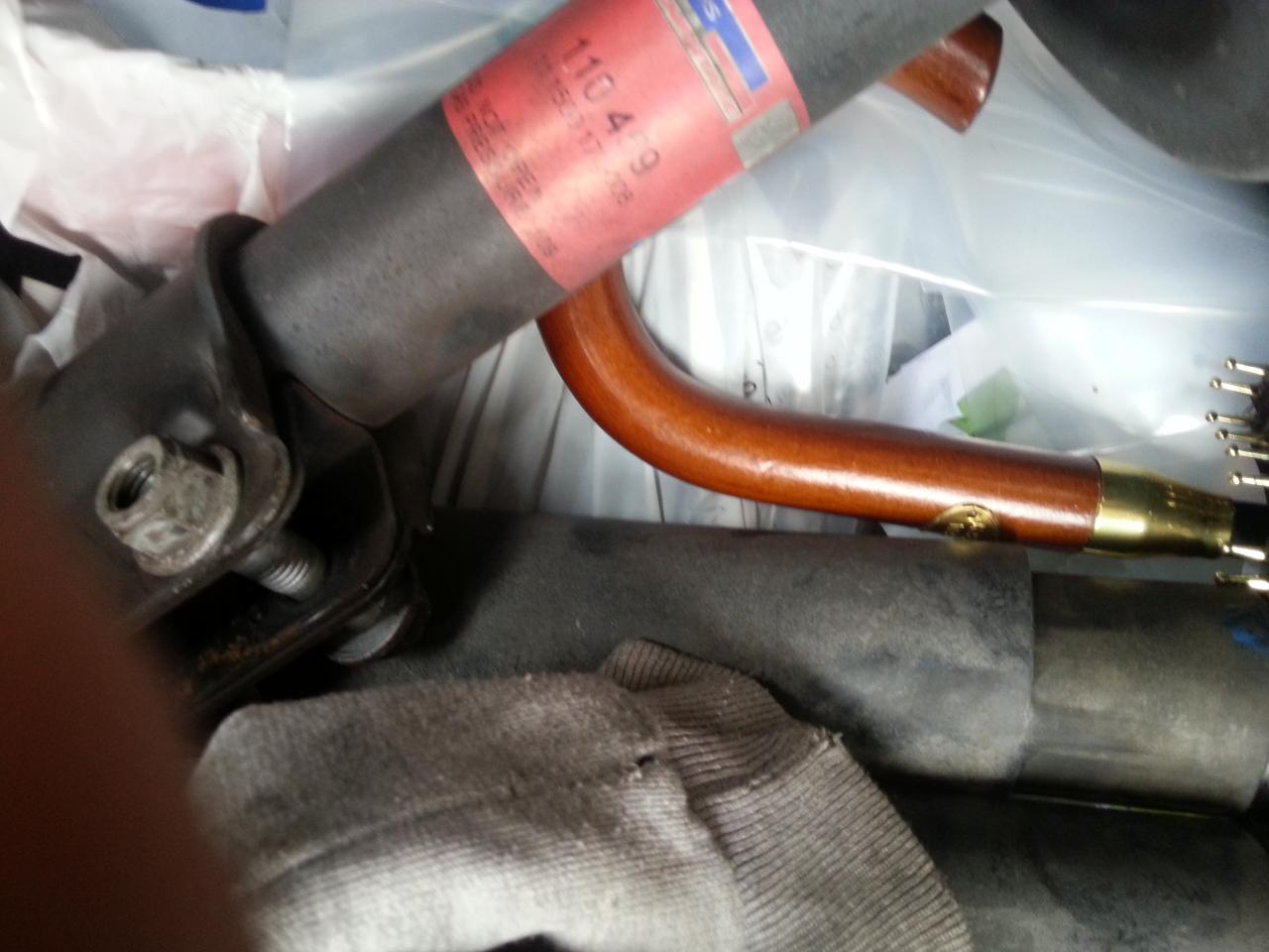

    hola queria montar esta suspension en un corsa A es de un corsa b tendre algun problema con los muelles del b?? de la suspension de delantera y los muelles de atras puedo poner los del corsa gsi con la suspension trasera del b ?

    Tanto corsa B como tigra A comparten suspension con el corsa A, asique puedes montar la combinacion que mejor te parezca

    Exacto! Cuando agache el primer corsa pille a ciegas una bilstein de corsa B para mi GSi A y todo perfecto. Lo que desconocía era lo del Tigra.

    Yo monte unos Eibach de corsa b en el Corsa A y apenas bajo.

    Supongo que por tema de peso, motorización.

    Sera por el tema de pesos, y al ser un muelle mas duro costara mas al corsa A comprimir ese muelle. Por lo demas El conjunto muelle-amortiguador es el mismo en un corsa A, corsa b y tigra. Mis amortiguadores son unos de corsa B retarados a mi gusto.

    a que te refieres con retarados , yo e notado al poner la suspension del corsa b en mi gsi que de alante esta mazo elevado y o me gusta muxo alguna recomendacion
