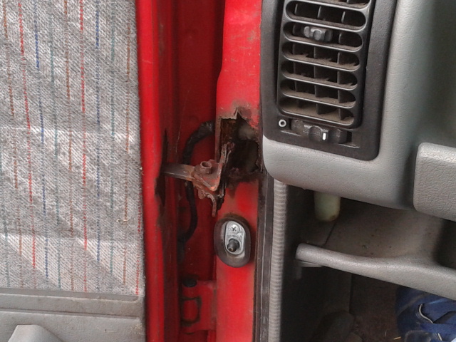

    Hola buenas tardes, necesitaba algo de ayuda ya que no estoy muy puesto en el tema.
    Tengo un opel corsa a 1.2 swing del año 91 y me gustaria restaurarlo y mejorarlo un poco, tiene algunos puntos de oxido, uno de ellos me preocupa bastante. A continuacion os dejo fotos del coche para que le echeis un vistazo y podais darme algunas ideas de como restaurarlo. Saludos

    Lo de los temas del oxido, sencillo para muchos, complejo para otros, deberías sanear todas las zonas y soldar nuevas piezas. Sobre esa calandra, jamás había visto una así en Mk2.

    perdona mi ignorancia, pero no se que a que te refieres con lo de la calandra jeje, como he dicho antes el oxido que me mosquea es el que se ve donde la puerta, eso ya es el chasis y me mosquea mogollon

    La calandra, la parrilla, la pieza que esta entre ambos faros y que tiene dos faros redondos, jeje. Alguien que sepa lo que hace soldando no le será complicado, pero muchas salidas para arreglar eso no hay.

    Si, si.....lo mejor es sanear y volver a soldar una chapa encima.

    En cuanto al podrido ese de la zona de las bisagras de la puerta, la verdad que tiene mala pinta, yo lo que haría sería hablar con algún chapista y preguntarle a ver cuando te podría costar el arreglo, es una zona bastante comprometida, y esta claro que hay un podrido importante, la única forma de arreglar ese podrido es cortar la chapa oxidada y soldar chapa nueva del mismo material y grosor.
    También me parece que la puerta del piloto esta podrida por la esquina inferior, en ese caso, yo te recomendaría ir a un desguace y comprar esa puerta, ya que te saldrá mucho más barato eso, que arreglar la vieja.

    Gracias por contestar, en cuanto a la parrilla cuando compre el coche ya venia puesta supongo que se la haya puesto algun dueño anterior. El coche lo solia usar a diario, de momento lo tengo parado ( al igual que yo jeje) y hasta semana semanta no lo volvere a echar andar, luego volvera a quedar parado hasta el verano. En cuanto a las puertas como bien habeis dicho tienen corrosion y algun abollon asi que cambiare las 2, seguramente tendre que pintarlo tambien porque la pintura esta muy desgastada. Lo que tambien me interesaria seria aumentar la potencia del motor, ya que al ser un 1.2 solo tiene 50 cv jeje.
