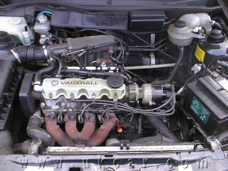

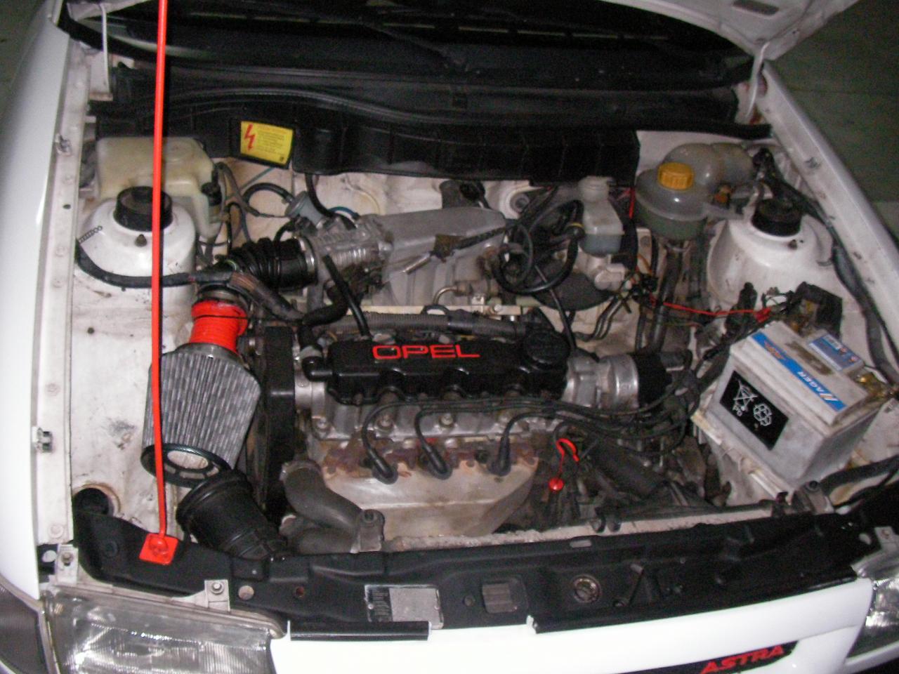

    Bueno yo tengo un opel astra f,el coche tenia montado un motor monopunto 1.4 C14NZ,entonces yo lo cambie por un 1.4 C14SE que es multipunto,hasta ahi todo bien.Le cambie la instalacion y la UCI del c14se tambien.El problema es que ahora el tipo de encendido de mi motor y el que llevaba la instalacion que puse se ve que no es el mismoo.Mi motor lleva placa de encendido,bobina,y delco.Mientras que la instalacion se ve que es para los motores con encendido dis,y mi motor es map.Ustedes que saben mas del tema aver si me podian ayudar y explicar si ay alguna forma de adaptar

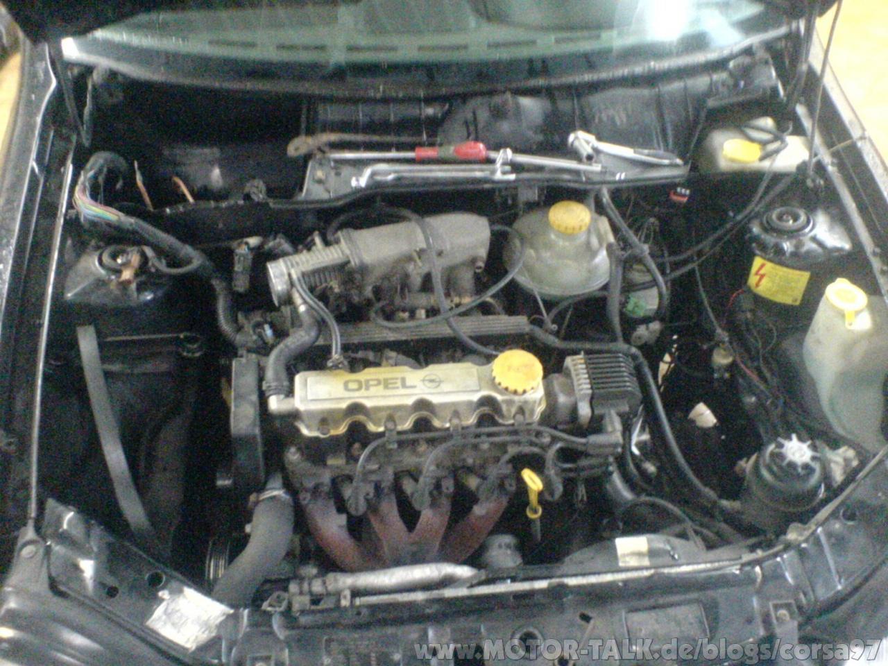

Nombre: este es el tipo de motor que monte.jpg
Visitas: 1637
Tamaño: 87.1 KB
ID: 39164 este es el que monte
Nombre: SANY0061.jpg
Visitas: 556
Tamaño: 156.7 KB

Nombre: y este es el tipo de motor que tenia la instalacion que monte.jpg
Visitas: 723
Tamaño: 189.2 KB
ID: 39166 y este es el motor que tenia la instalacion
