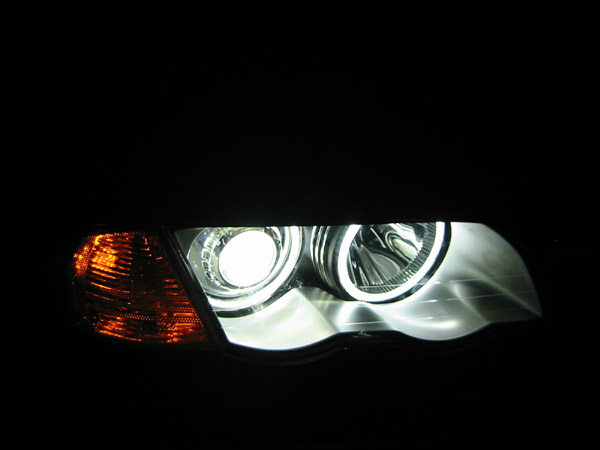

    Tío, como van a ser más azuladas que blancas si solo poseen un 5% de azul.
    Según me estuve informando Billy tiene razón: Los grados kelvin solo determinan el color de la luz, desde blanca pura (4300k), 5% azul (6000k), 15% azul (8000k), 20% azul (10000k) y violeta (12000k).
    Yo desde luego en las 6000k que le puse, el 5% de azul es inapreciable, no sé, yo las veo blancas blancas; también tengo oído que hay algunas que se terminan cambiando de color y poniéndose azules por desgaste y altas temperaturas que cogen las lámparas...
    La foto de la óptica del E46 es 4300k de serie
