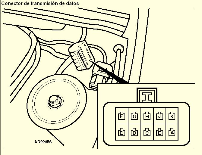

    correcto, está en el vano motor como indica la siguiente figura:
    Segun dice autodata lo que tienes que hacer es puentear los pines A y B. No pone nada de resistencias, pero me imagino que será recomendable usarla. Igual lo que te ha pasado es que has puenteado en el lado que no es.

    Efectivamente eusko astra, ahí es donde hice yo el puente, lo hice con la misma resistencia y me asegure que estaba bien puesta, nose alo mejor tiene razón billy y es que la resistencia ha de ser de menor valor, yo le puse una de 270 ohmios ya que en el brico decía que ha de tener un valor de entre 200 y 300 ohmios, x si acaso tambien compre una de 220 ohmios.¿Con que valores de resistencias lo habeís conseguido?
