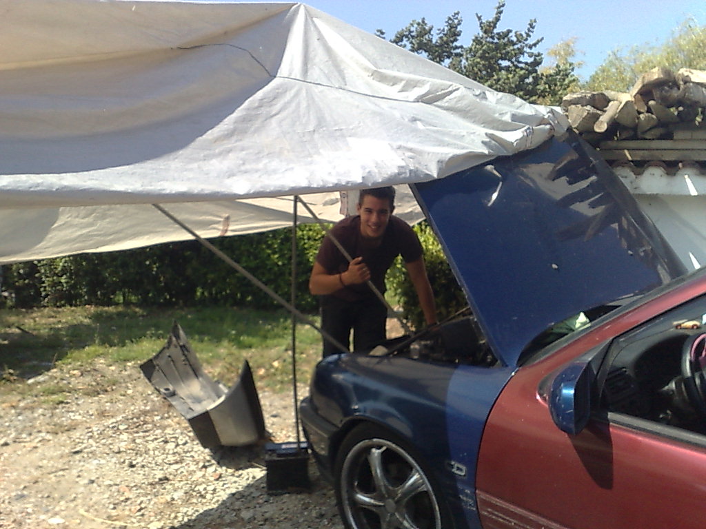

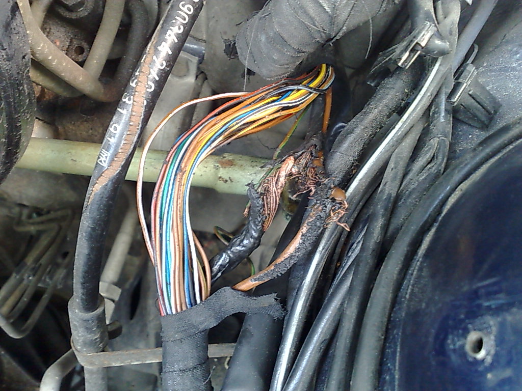

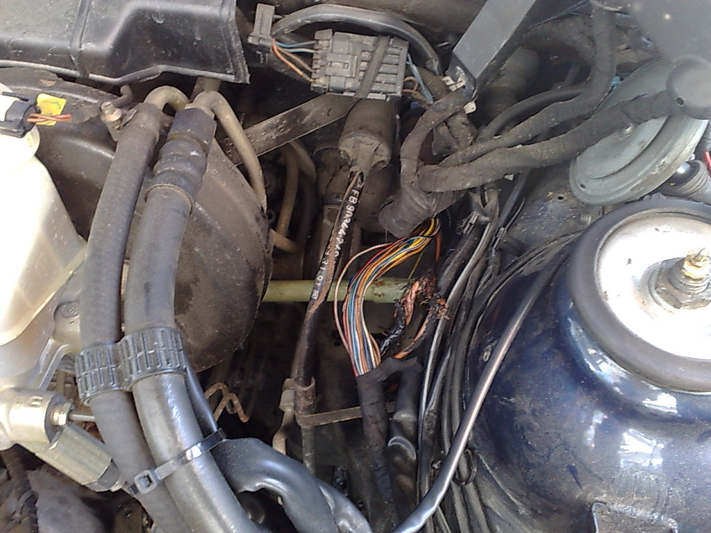

    ya esta solucionado,despues de estar casi 3 horas dandole al tema al fin consegumos solucionarlo.
    se cortaron 3 cables en el cortocircuito.2 de ellos eran gordos,uno de masa y el otro el rojo de bateria,y el 3 era finito k ese no dio ningun problema.
    al final optamos por empalmar y estañear los cables,el rojo de bateria incluso le pusimos una abrazadera metalica para mantenerlo mas fijo de lo que estaba.pusimos los cables en su sitio ya que estaban muy descolgados y listo.

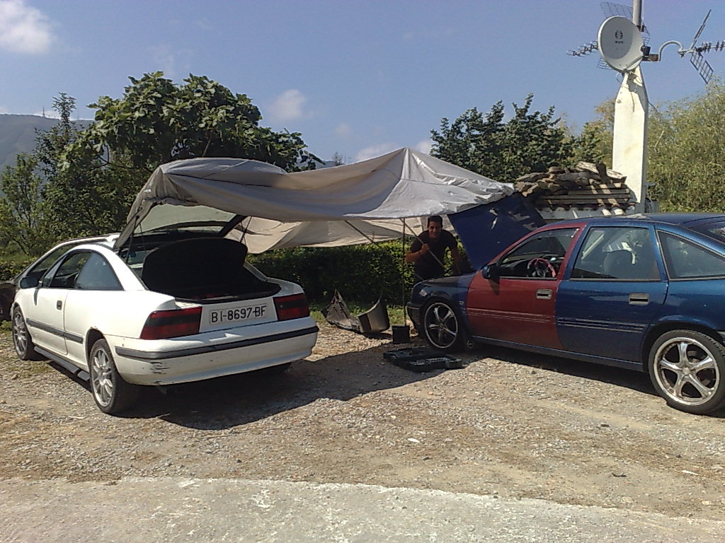

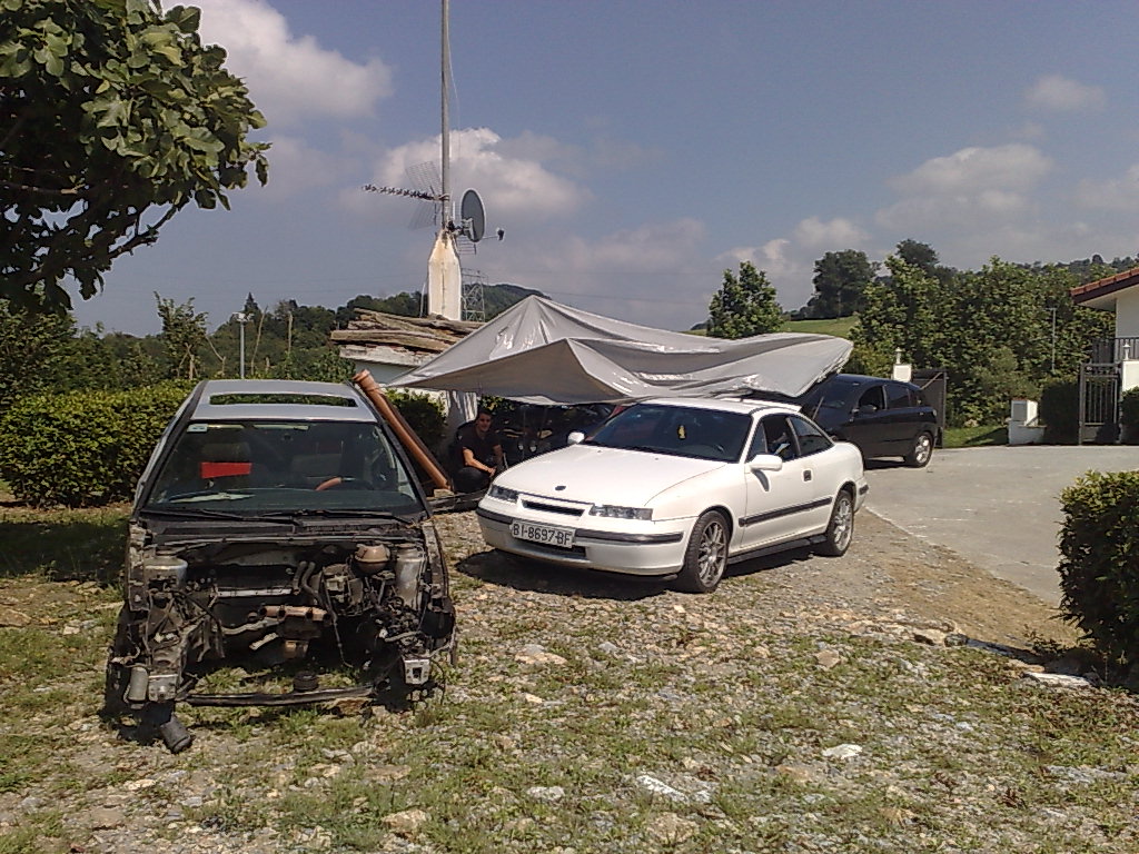

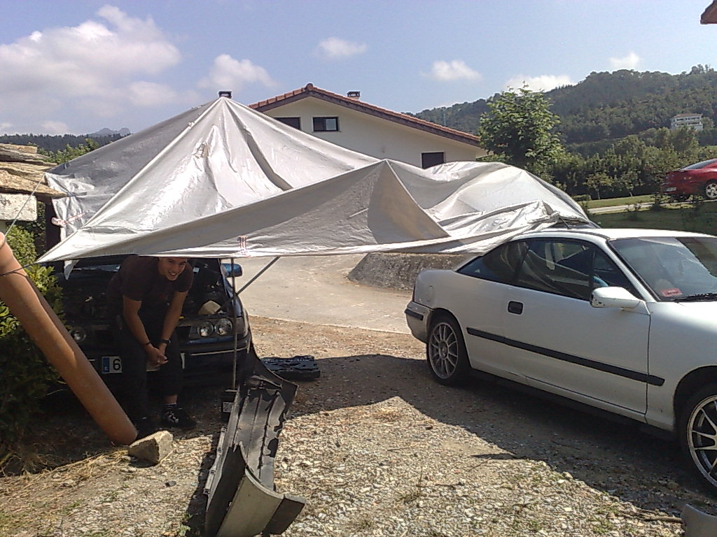

    hay os dejo unas fotos de como estaba el tema y el txiringito k nos montamos para k no nos diera es sol.la verdad es k esta muy currado y nos hacia falta ya que el sol nos estaba achicharrando.
