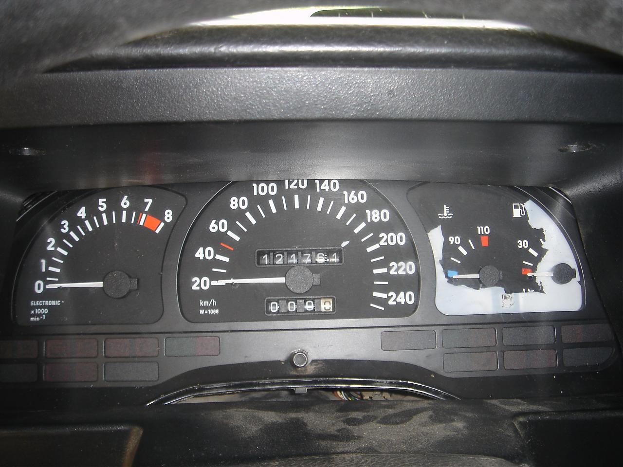

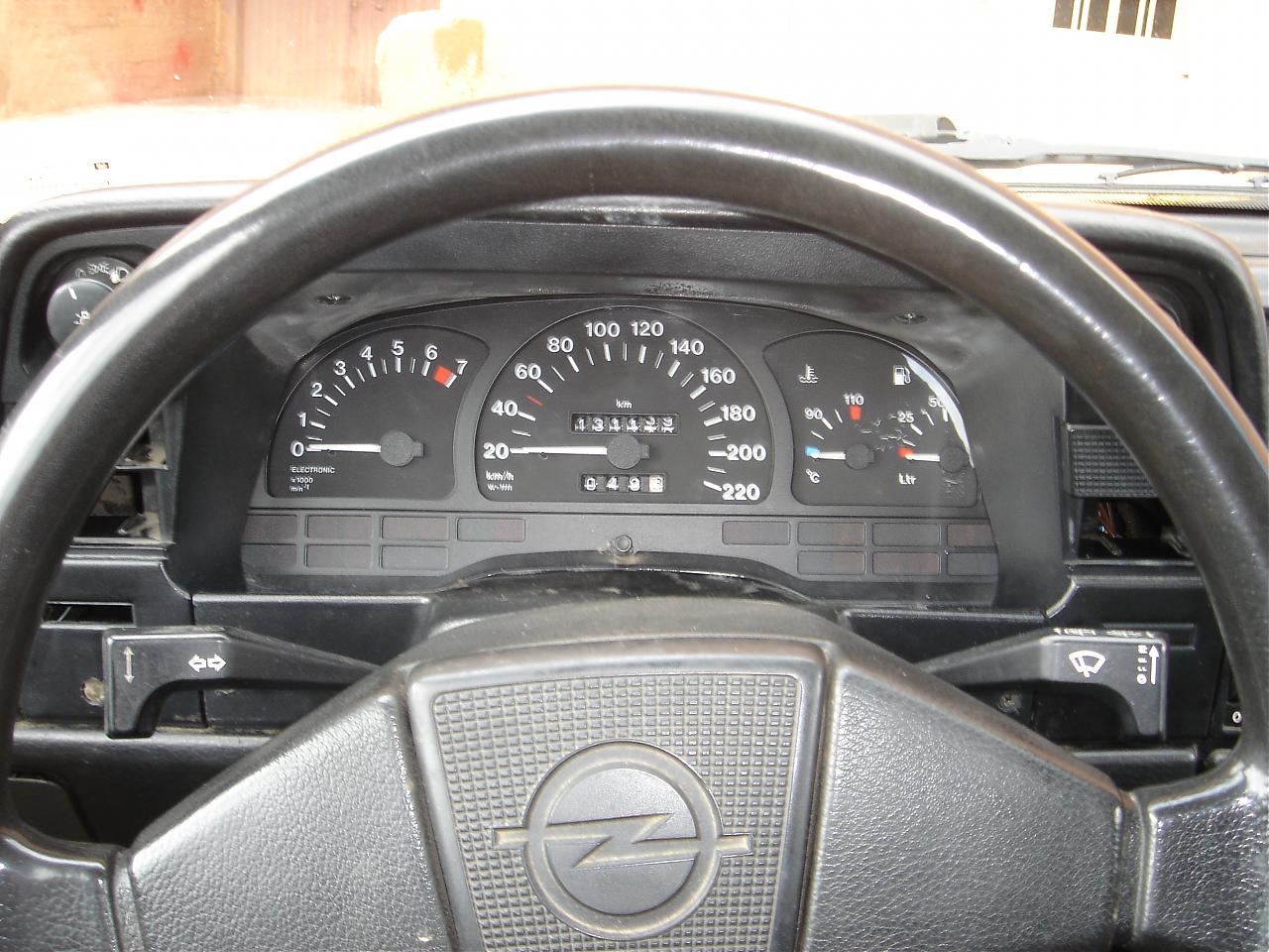

    Talking casi acabado kadett con cuadro de astra gsi, ANTES Y DESPUES
    ANTES: DSC00072.jpg AHORA: DSC00137.jpg
Nombre: DSC00072.jpg
Visitas: 452
Tamaño: 146.5 KB
ID: 28537   Clic en la imagen para ver su versión completa.
Nombre: DSC00137.jpg
Visitas: 389
Tamaño: 177.7 KB

    joder tronco, muy buen invento si señor! a ver cómo acaba la cosa...cuando lo tengas ya finiquitado, éxale fotos que lo veamos bien, o sino ya lo veré en la KDD ;-) SALUDOS

    Macho eres bicho raro eeh, todo el mundo quiere poner Digital y tu al reves xDDDD.

    pues si consigues dejar bien el tema del marco, seras mi idolo, le qeda realmente bien, puede hacer una foto desde mas afuera para que lo veamos mejor? jeje
    te suena el cuenta? a mi me pasaba en mi otro coche: lo que hice fue desmontas el cuadro y sacar el desmultiplicador del cuenta, lo limpias con un cepillo de dientes y un poco de fairi+agua hasta quitar los posibles restos de grasa reseca y suciedad, secas bien, y luego engrasas, y como nuevo. Yo use una grasa de esas de cadenas de bicis, es un poco viscosa, pero es oro.
    Lo de que te baila un poco al principio, opino que es cosa del cable que tienes, que tiene que estar algo tocado oo simplemente es otra consecuencia de la suciedad y falta de engrase del desmultilicador..
    un saludo y ya nos contras!

    Bueno, a mí es que me gusta más el digital. Ahora cuando cojo coches con cuadro analógico es que tardo un ratito en saber los kmh y las rpm que me marcan, jeje. Te ha quedado bien, ya sólo tapar el hueco ese encima del volante. Saludos

    Chofer, vas a dar forma a la capilla del cuadro para adaptarla a la forma del de Astra?
    Podrías hacer una plantilla del cuadro del AStra (la curva superior) recortando una madera y luego calentando con pistola la capilla para estirar un poco el plastico para hacerse a la forma de la plantilla, hasta que se vean bien los numeros superiores. Entonces te quedaría totalmente adaptado, y unico.
