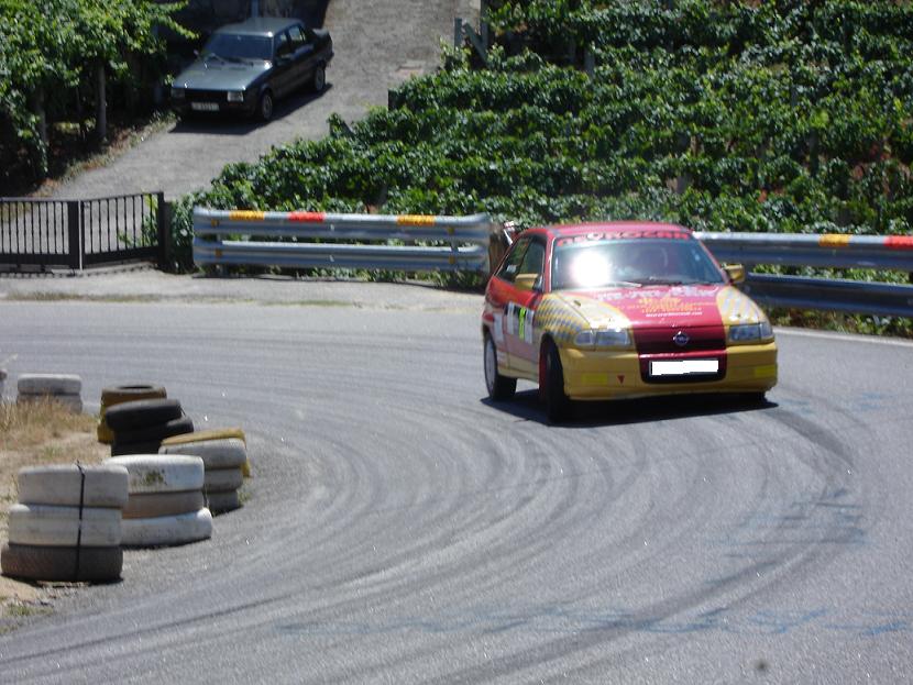

    Predeterminado Re: Amotiguadores Astra Gsi 16v
    con tu permiso...
    Subida a chantada 2006
