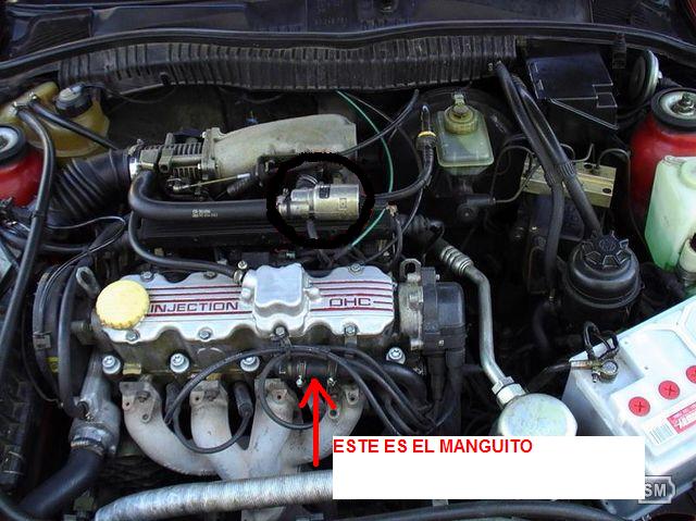

    Hola chicos necesito saber cuál es la referencia de este manguito [adjunto imagen]. Es para un vectra A del año 92, creo que es de la recirculacion de gases, pero no estoy seguro. El caso es que está hecho mierda y me gotea aceite sobre los colectores, muchas gracias y un saludo.

    con que midas el diametro de los tubos que une, vas a una tienda de recambios normal que te lo venden por metros y te cuesta una miseria, si pides esa cantidad hasta te lo regalan. si fuera otro no, pero ese, no tiene misterio, es un tubo recto de 7-8 cm

    Gracias kike, pensé que tendría que ser alguno original por temas de temperatura. Eso haré, muchas gracias. Un saludo.
