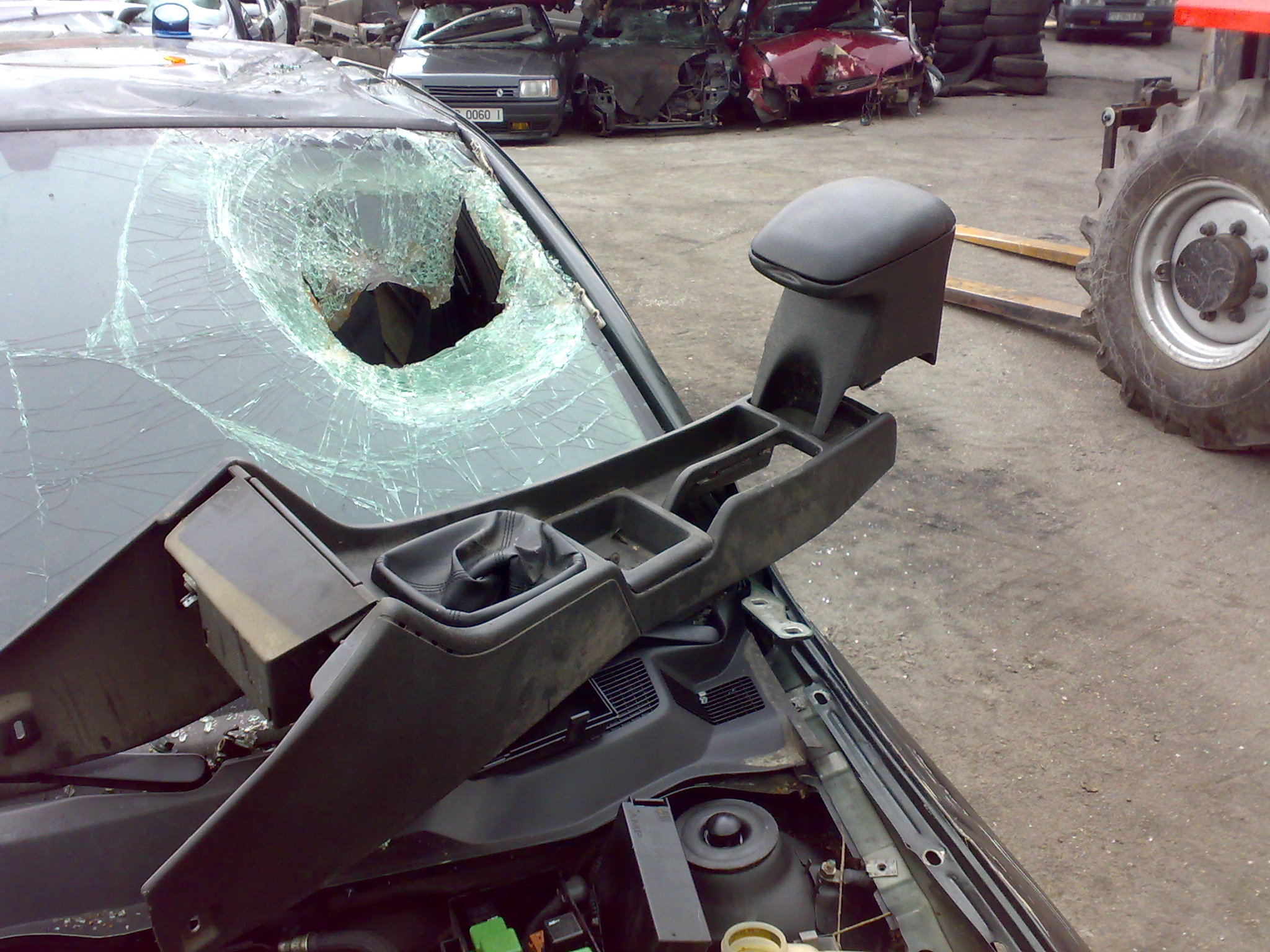

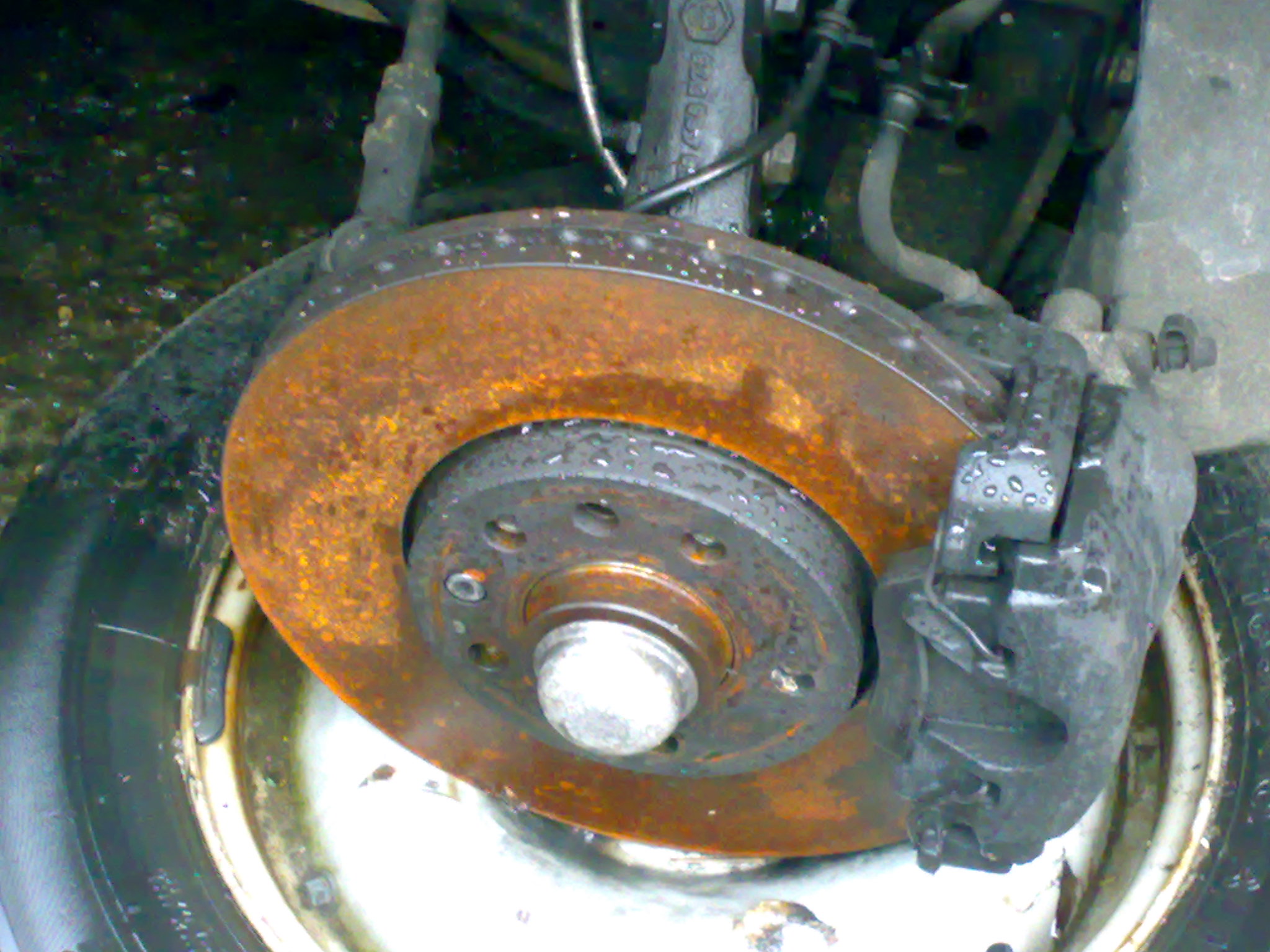

    bueno os adjunto una foto para a ver si me hechais una mano, esta pinza me valdria para mi kadett? es de un vectra moderno creo ke el b seguramente sea el disco de 288. gracias, a ver que me podeis decir. EL PLASTICO ES EL CENTRAL DE EL ASTRA, Y EL APOYABRAZOS DEL VECTRA ES UN INVENTO QUE VA A HACER JAKOGSI16 PARA ADAPTARLO! xDD

    uff!!!no t lo puedo asegurar al 100% k t valgan,pero mi mecánico me dijo k le monto a mi kadett ls pinzas d un vectra gt,lo k no se si fue d un vectra a o vectra b.
    la cuestion es si los d vectra a y b son iguales,si es así entonces creo k t valdran.
    1saludo

    yo creo q no te valen, pro para que las kieres cambiar?

    disco 288 OoOoO comparacion al disco de serie... para upgrading de frenada. y en mi desguace de confianza mingos! alli es muy barato todo. enton queria preguntar si valian, asi las pillo ke seguramente por 50 euros me deje pinzas y discos.

    Te vale perfectisimamente, Urrale, yo estoy a la espera de encontrar un donante sano para hacer lo mismo, solo que tienes que retaladrar los discos a 4 tornillos e ir a un tornero que te haga un centrador para el buje y listo.
    Pero si estan en buen estado pillatelos ya!!!!

    Hola, si en la pinza la inscripcion que lleva es FN 57/25 son las pinzas para discos de 288 mm, si pone 54/24 son para 284 mm.

    Si minimo llanta 15" de todas formas para asegurarte solo te vale de los Vectra B de 5 tornillos los de 4 no.

    Yo tengo montada pinza de 57 y disco de 284, cero problemas.
    Las pinzas valen todas, otra cosa es el disco que le puedas meter
