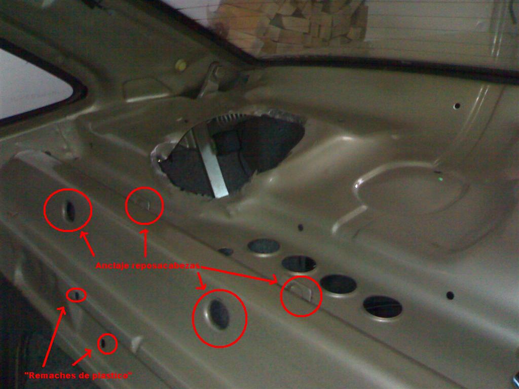

    A mi me vibra cuando lo subo bastante con bajos, pero ya he visto que es de la bandeja, que pega cuando vibra contra la bandeja metalica inferior, así que hoy cuando monte el techo, quitaré la bandeja, forraré la bandeja metálica con aislante y a montar de nuevo

    Predeterminado Re: VIbraciones en altavoces con sonidos graves
    Ok, las pondre aunque hoy no podre hacer fotos, que no llevo la camara...
    De todas formas, es sencillo:
    1º Se abaten los asientos
    2º Se quitan los reposacabezas
    3º Se sacan los "tacos" de plastico donde se sujetan los reposacabezas, apretando en la parte que está por dentro del maletero.
    4º Se levantan con ayuda de un destornillador plano los "remaches" de plastico que lo sujetan (creo que eran unos 4)
    5º Se quitan los triangulos de plastico que hay alrededor de las miniventanillas de atrás, soltando previamente la parte de arriba de los cinturones (con una llave de T)
    6º Se tira con cuidadín de la bandeja hasta que se suelten los enganches que lo anclan a la bandeja metálica.
    Hay que dejar toda la parte de atrás de la bandeja en chapa:
    Y LISTO!!

    Es el maldito inconveniente de los coches de 3 volúmenes.. y lo peor es que forma parte del chasis y no se pueden cortar.
    Esas vibraciones son una mezcla de todo, pero es cierto que la bandeja metálica no ayuda lo más mínimo. Tal vez con un poco de aislante acústico calmes un poco la situación.
