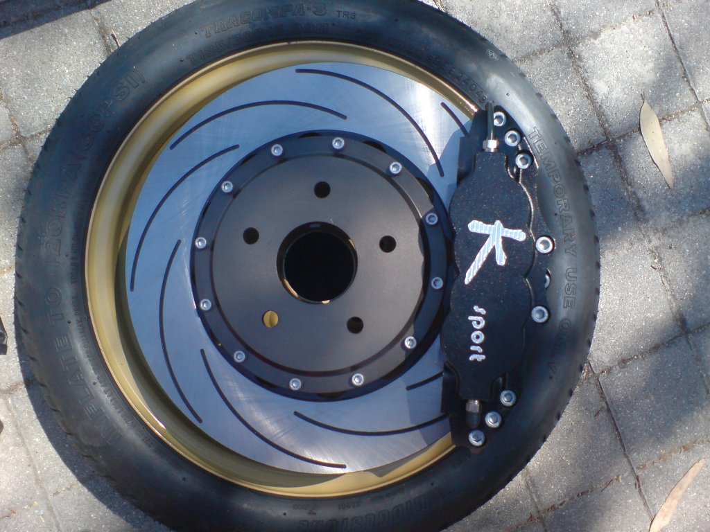

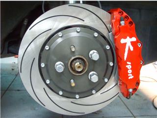

    Predeterminado me e comprado este kit de frenos, os gustan??
    pues he encargado 2 kits de frenos k-sport, uno para el kadett y otro para el 306.
    son pinzas de 8 pistones y discos de 330 mm, vienen con todo lo necesario para el montaje.
    a ver que opinais.

    me llegan dentro de unos 25 dias, y las pinzas las pedi naranjas las 2.
    opiniones??

    cuando cambias de tamaño.........atento a las homologaciones.....y a pasar la ITV, tiene buena pinta, pero los discos no me terminan de convencer....tu llevas 4 tornillos...y esos son de 5, espero que por lo menos te lo envien bien,que tal de precio?

    pues si tienen buena pinta
    Predeterminado Re: me e comprado este kit de frenos, os gustan??
    Cómo te las gastas macho... con eso vas a llenar las 17''
    ¿Vienen ya con los adaptadores y todo para cada modelo?

    las fotos son orientativas, y el kit es especifico para cada coche .
    viene con todo para el montaje cicli, pinzas,adaptadores,tornillos,pastillas,latiguilos metalicos y discos.
    lo de homologar esta claro, pero sera en conjunto con lo del turbo, asi que no me preocupa.
    el precio, 1060 euros mas gastos de envio, otros 60 euros.
    entran en llanta a partir de 17"!!
    algun consejo sobre la bomba de freno??

    Que lleven 8 pistones no significa que necesariamente pidan mucho más caudal, porque son mucho más pequeñitos para repartir la fuerza por la pastilla. Yo probaría con la bomba de los Vectra/ Cali V6 y Turbo. Más que nada porque no tienes más opción, jijiji.

    Tienen una pinta espectacular. Es un dinero muy bien gastado que nos puede librar de mas de un susto.
