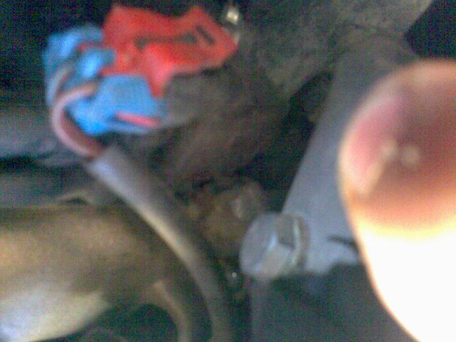

    Acabo de mirar mi astra, aunque es un 2.8 y las eletrovalvulas varian creo que van colocadas en el mismo sitio:
    Aqui otra, justo al lado del colector y piyado con las mismas tuercas que piyan el colector:
    estan hechas con el movil!!!

    la verdad que en las fotos no se ve una mierd* xDDDD pero si me dices que va sujeta con la misma tuerca que sujeta el coletor a la culata me vale. muchas gracias figura!!!!!!
