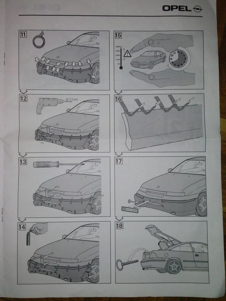

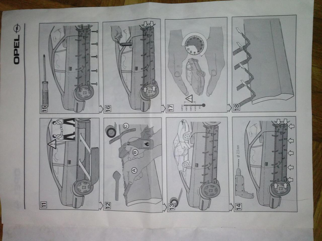

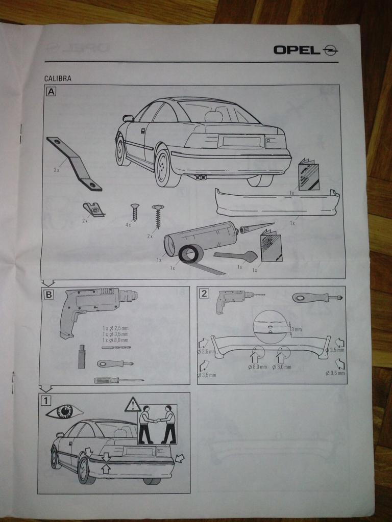

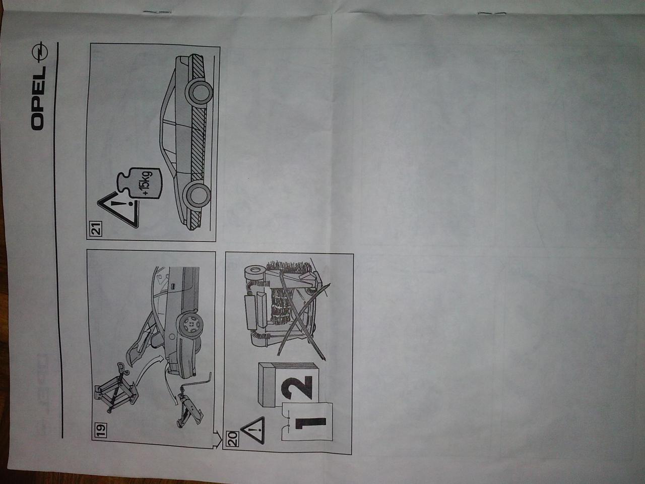

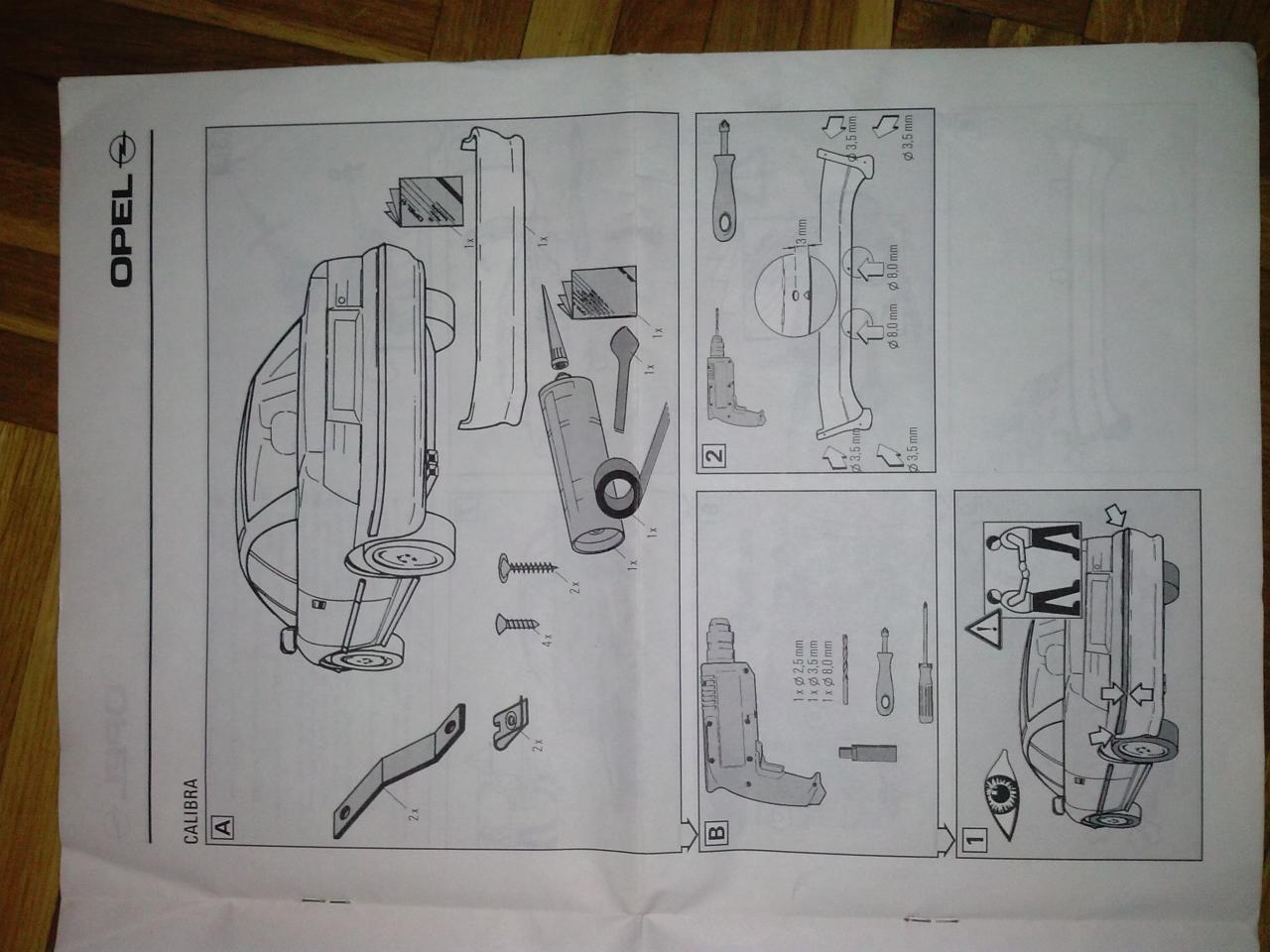

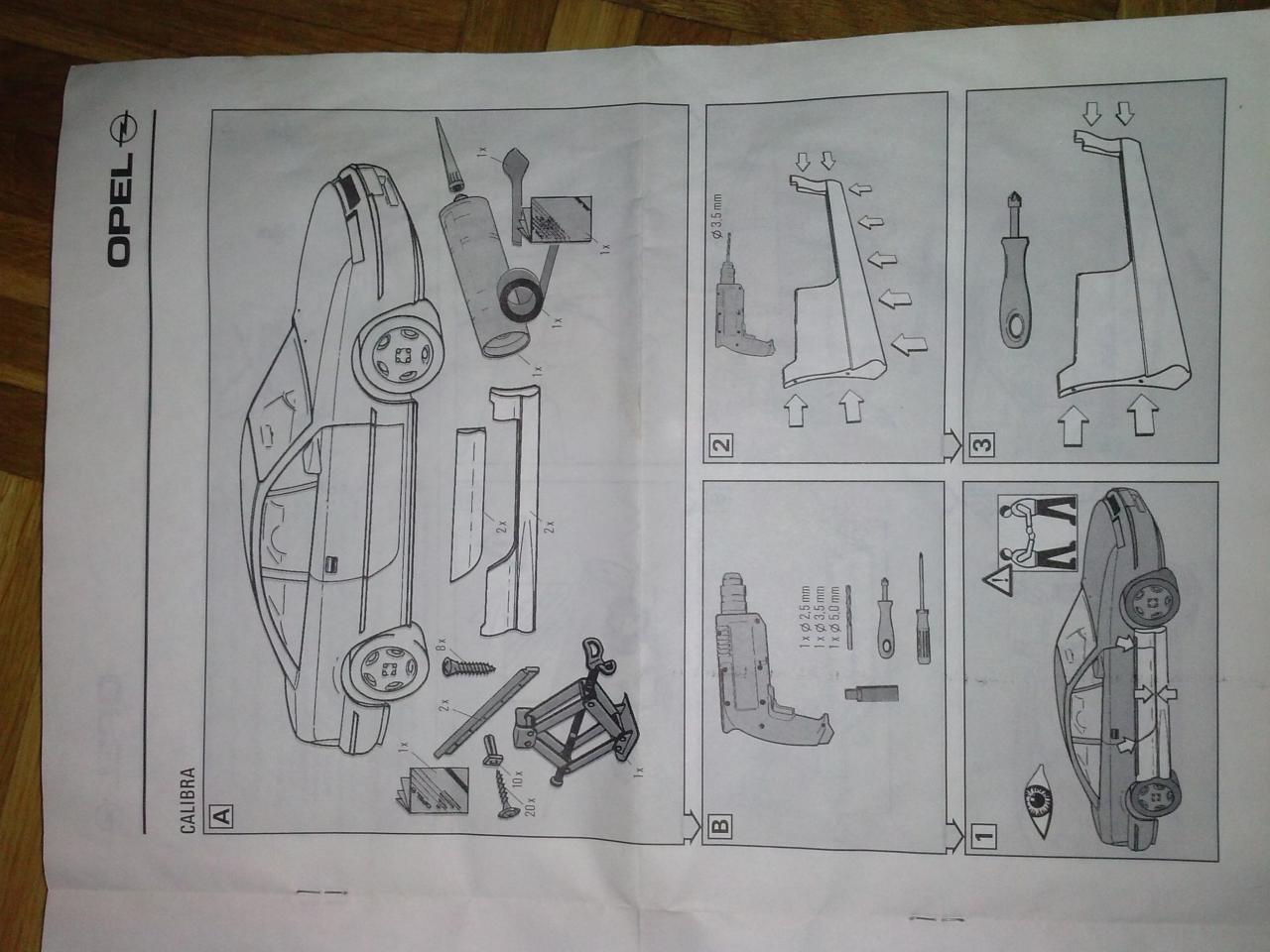

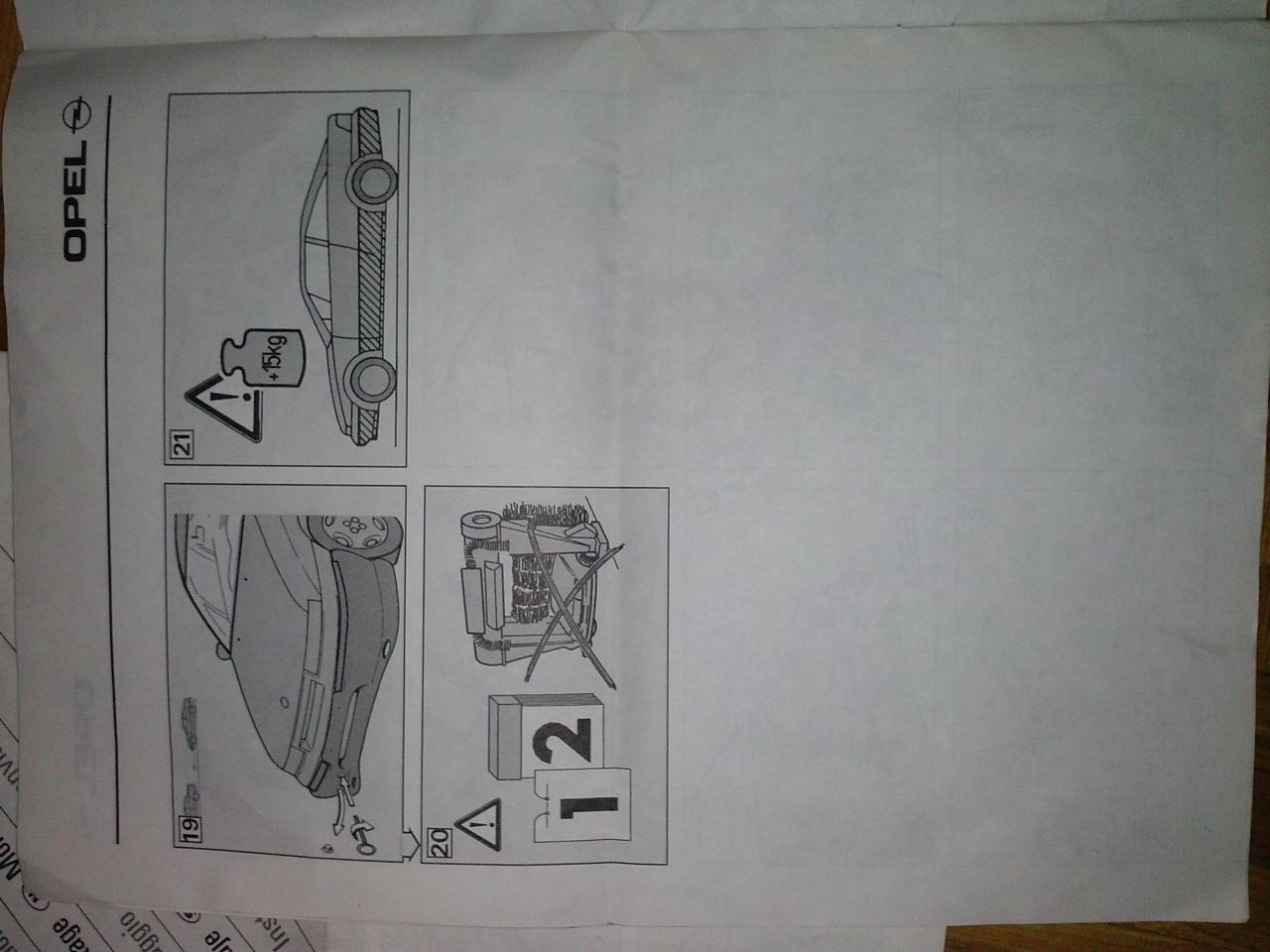

    Predeterminado Instrucciones montaje irmscher calibra
    Como no puedo escribir ni en bricos, ni en la biblioteca creo que este es el lugar mas adecuado de los que restan.
