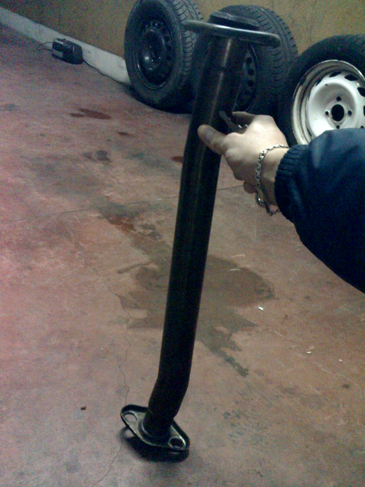

    Hoy mismo me dejaron un supresor de catalizador para probarlo porque es de un astra 2.0 16 y estaba montado en un 2.0 8v y lo que no se es si valdrá para el mío (c18xe). Alguien sabe si es la misma linea de escape la de un 2.0 8v y la de un 1.8 16v?? Si no tendré que adaptarlo de alguna manera. Un saludín

    en ambos 2.0 el tramo es de igual forma aunque de distinta seccion, pero el 1.8 no tiene nada que ver, el tramo del catalizador es mucho mas largo, no se parece en nada

    Este que me dejaron, como dije, lo compraron para un 2.0 16 y luego, si bien me acuerdo lo que me dijo, le pusieron para el 2.0 8v una arandela más ancha en la boca que se une al último tramo del escape para que entrara mejor en la junta cónica. Haber si mañana tengo ocasion y lo subo al elevador o lo cambio en el garaje y ya esta.

    Bufffff ya lo intenté poner pero se queda cortísimo. Casi me hace falta otro metro de supresor. Y eso que este supresor tenía mu buena pinta ya que era de acero inoxidable. Ke pena.
