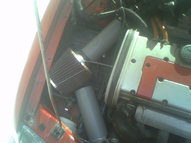

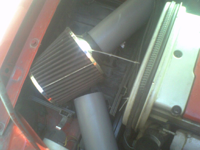

    en mi astra llevo una ram tb.
    modifique la caja del filtro para que entrara un filtro conico y le saque una salida directa al morro del coche,va de pm y suena que atruena,la verdad.
    estas fotos estan sin la tapa de filtro,pero la llevo puesta ehh.
