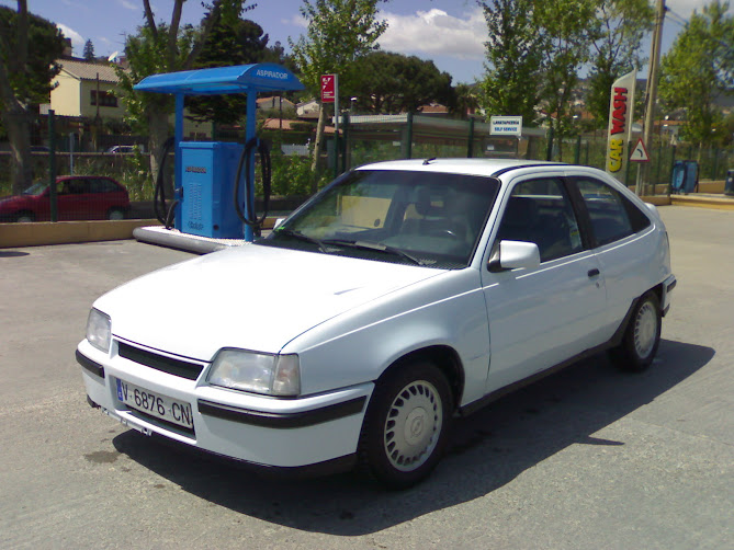

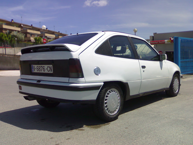

    Sin más dilación, os presento tal cual recogí este ejemplar allá por 2009, en su estado cuasi-primigenio, tras conseguir los paragolpes de GSI. De junio de 1988, con soporte de caudalímetro (oooooohhh), interiores fase 1, 115 kw en ficha, volante old school (y old-fashioned...), a retales, nace "el Batallas" como tal (más adelante explico de donde sale el nombre):

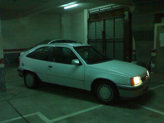

    Uhh, parece que tenemos faena chico...
    Tras sanear primeramente un podrido en la luna delantera y pintar todas las partes del color que tocaba nos volvemos a acercar a un estado aceptable, al menos en lo que a exteriores se refiere, que la verdad, el coche está razonablemente sano:

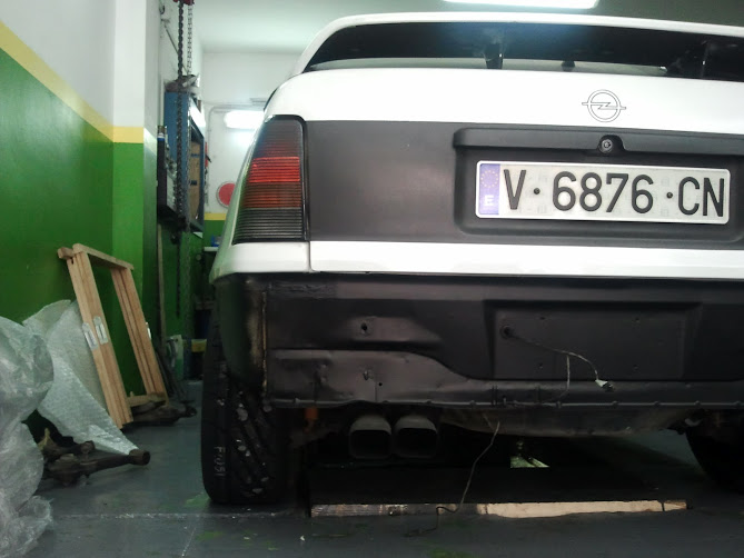

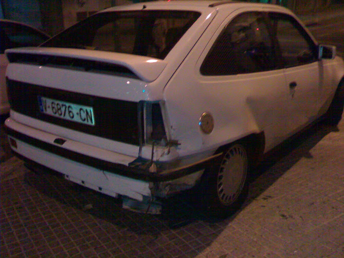

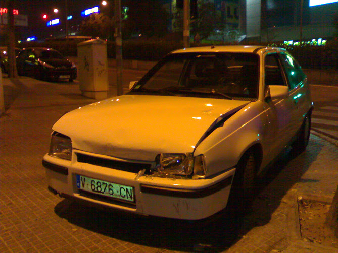

    Allá por octubre del 2009, un desafortunado golpe por detrás me empotra contra el vehículo precedente y le deja KO durante practicamente un año.
Nombre: 011120091346.jpg
Visitas: 1048
Tamaño: 125.6 KB
Nombre: 011120091345.jpg
Visitas: 1066
Tamaño: 112.8 KB

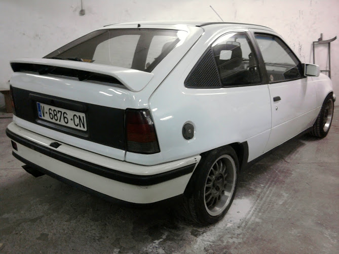

    Las dificultades económicas del momento frenan cualquier avance y el coche queda hibernando, con escasas modificaciones durante ese periodo, moviéndose en contadas ocasiones, y en un estado bastante parco y destartalado. Desde ese momento, un par de amigos, me comentan en plan broma "tío, tu coche es muy de batalla, ¿cómo lo llevas así?" ... y desde ese día, el Kadett "de batalla", deriva directamente en "el Batallas", como afectivamente le llamo, y se le conoce, y es que no pocas batallas tiene que contar.
    El día que se finalizó su reparación, a falta de pintar ciertos elementos para darle el aspecto final que tenía en mente y que en mayor o menor medida quería mantener en el anonimato (en su día, claro). Ya con zapatos nuevos:

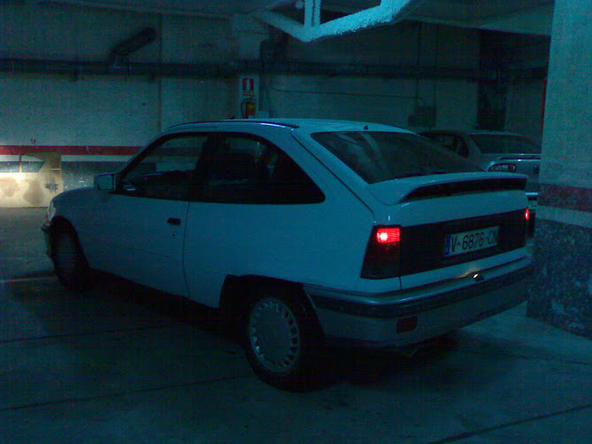

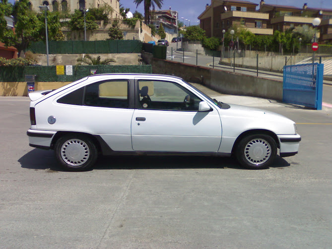

    Y finalmente acabado, con el aspecto casi definitivo:
Nombre: Foto1288.jpg
Visitas: 1078
Tamaño: 188.0 KB

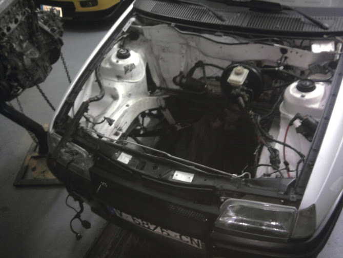

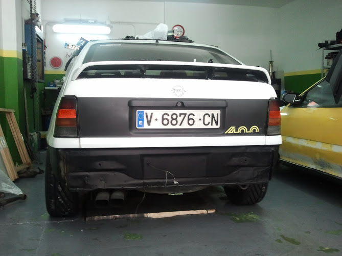

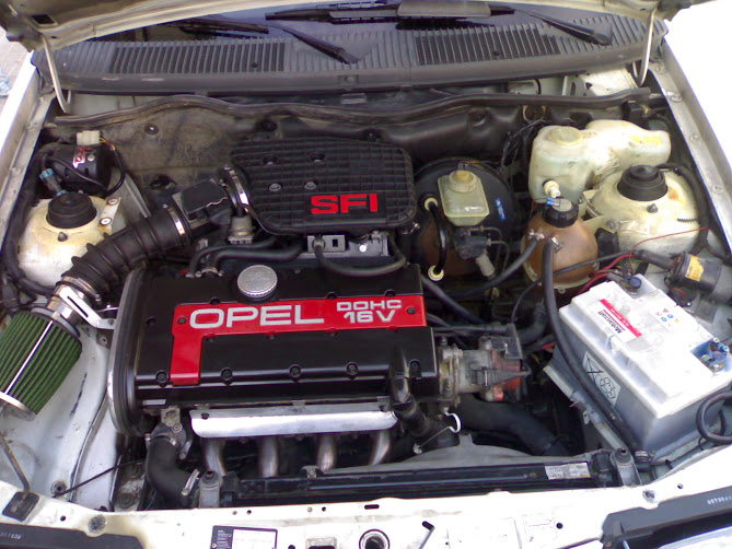

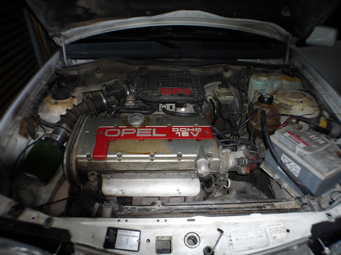

    Tras sufrir un "afeitado" del vano motor, patear la batería al maletero, y ocultar todo lo que buenamente pude:
Nombre: Foto1029.jpg
Visitas: 1075
Tamaño: 74.9 KB
Nombre: Foto1031.jpg
Visitas: 1076
Tamaño: 82.0 KB
Nombre: Foto1239+%u00255B1024x768%5D.jpg
Visitas: 1082
Tamaño: 68.9 KB

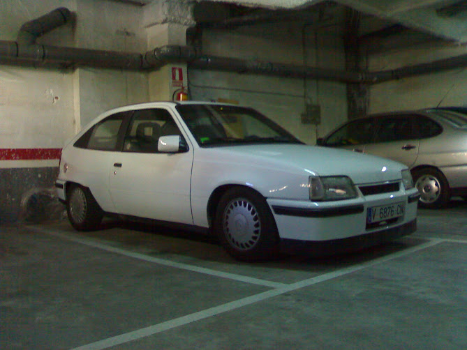

    Y hasta aquí, nos plantamos allá por 2011.

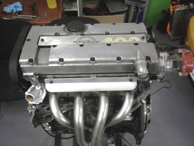

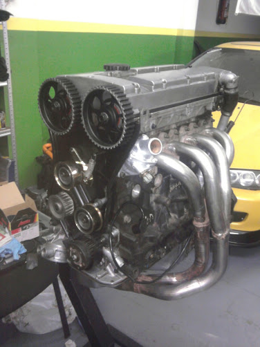

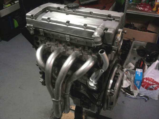

    Después de este proceso, allá por verano de 2011, recibe un cambio de embrague y volante de inercia, recibiendo un TTV-Racing de 3,5 kg, que considero una de las mejores mods que le he podido hacer, y esas mismas navidades, también se lleva un cambio de semicojinetes de biela, tras sospechas de desgaste por mi parte:
Nombre: Foto1367.jpg
Visitas: 1080
Tamaño: 63.0 KB
Nombre: Foto1384.jpg
Visitas: 1076
Tamaño: 37.7 KB
    Detalle del volante de inercia:
Nombre: Foto1387.jpg
Visitas: 1040
Tamaño: 59.9 KB
Nombre: Foto1388.jpg
Visitas: 1096
Tamaño: 70.5 KB

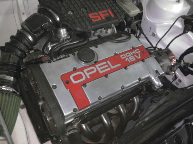

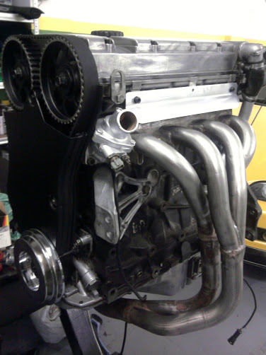

    Motor poco a poco tomando forma:
Nombre: Foto1441.jpg
Visitas: 1055
Tamaño: 67.5 KB
Nombre: Foto1458.jpg
Visitas: 1041
Tamaño: 52.2 KB
Nombre: Foto1465.jpg
Visitas: 1061
Tamaño: 67.5 KB
    También se llevó de regalo la tubería de alimentación de la bomba de agua en inox y la polea de accesorios aligerada. Vano en negro mate, vaciado de silencioso trasero...
Nombre: Foto1467.jpg
Visitas: 986
Tamaño: 53.0 KB
Nombre: Foto1476.jpg
Visitas: 1074
Tamaño: 68.9 KB

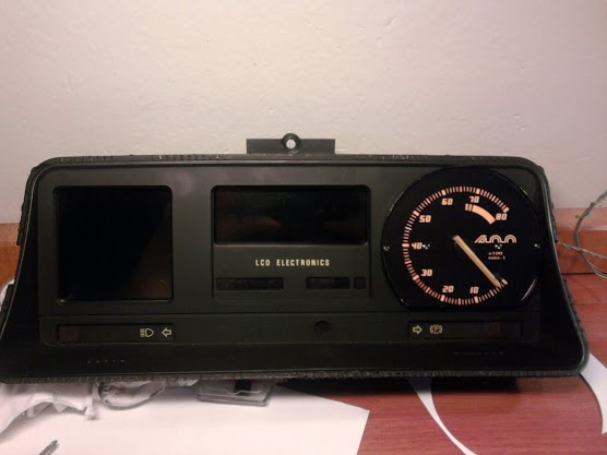

    Una curiosidad, el cuadro híbrido digital/agujas, de momento el único que yo conozca por aquí, al menos funcionando (un invento que me encanta):

    Allá por diciembre de 2011 visita el banco de potencia de Heras Motorsport, en Asturias, entregando 151 cv y 22,3 mKg de par.

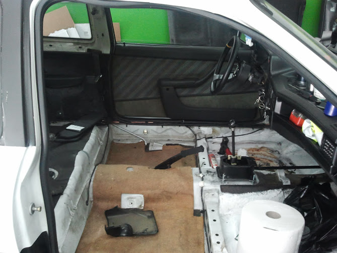

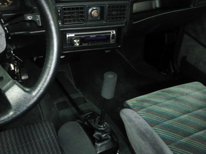

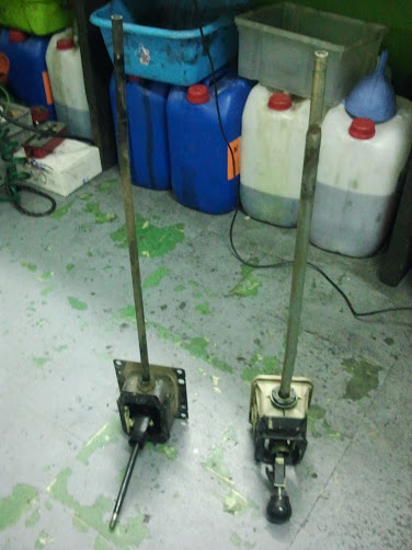

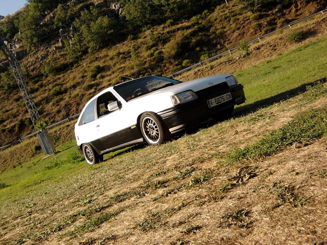

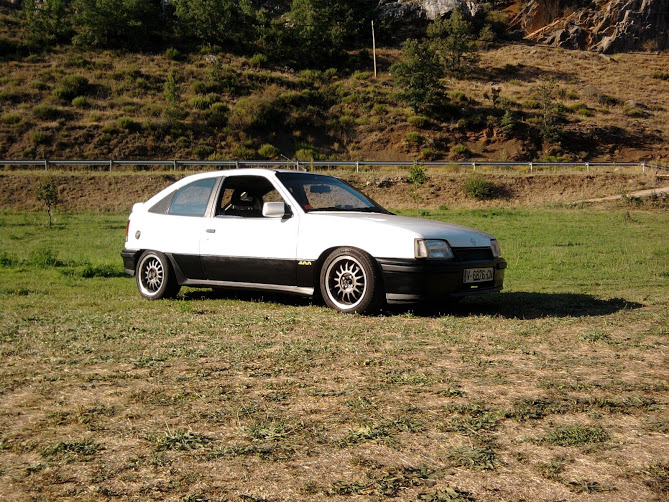

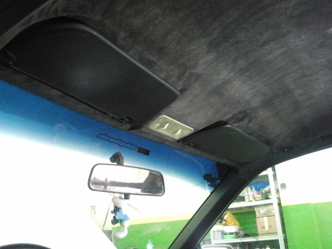

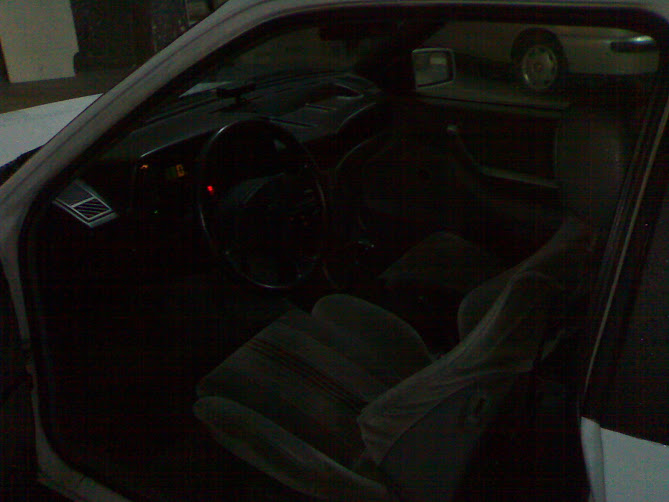

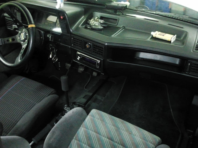

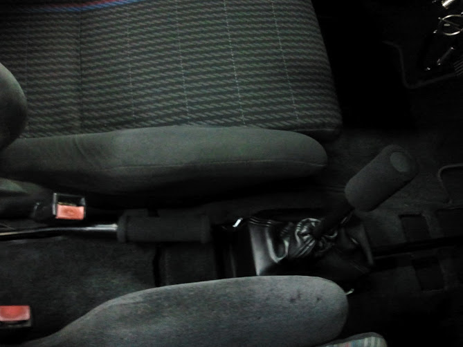

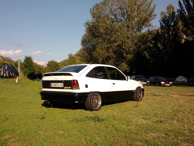

    Y otras curiosidades varias, ya fruto de su última evolución allá por verano del 2012, que pasan por retapizado del plafón del techo en negro, cambio de asientos por fase 2 completos (no documentado), selectora del cambio de Golf II GTI, con pomo "custom made", afeitado de consola central, moqueta negra, cambio de llantas debido a un percance (una batalla de tantas...) con una rotonda, y 2 cambios de caja de cambios al partir completamente una 5ª en una batalla contra "el baturro" de Carlos XD:
Nombre: 2012-07-14+15.50.59.jpg
Visitas: 1004
Tamaño: 63.3 KB
Nombre: 2012-07-14+15.49.41.jpg
Visitas: 1039
Tamaño: 53.5 KB
Nombre: 2012-07-14+15.49.27.jpg
Visitas: 1077
Tamaño: 75.1 KB
Nombre: 2012-07-14+15.49.03.jpg
Visitas: 1061
Tamaño: 64.3 KB
Nombre: 2012-07-14+15.45.25.jpg
Visitas: 1034
Tamaño: 62.7 KB
Nombre: 2012-07-14+15.44.41.jpg
Visitas: 1067
Tamaño: 65.9 KB
Nombre: 2012-06-23+19.13.36.jpg
Visitas: 1051
Tamaño: 44.6 KB

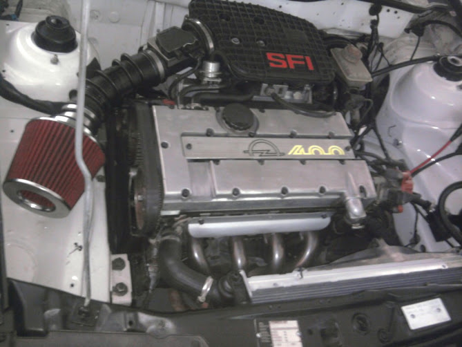

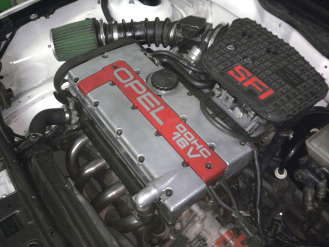

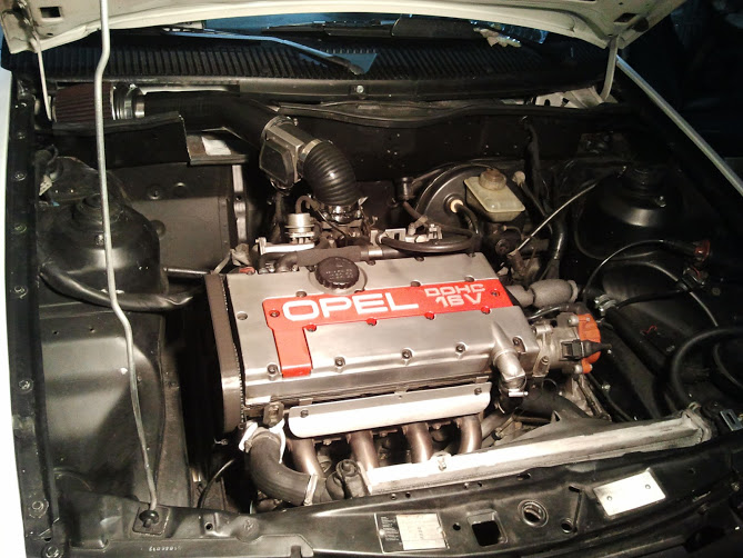

    El último setup del motor, con la admisión derivada a la caja de aguas:
Nombre: 2012-11-24+23.05.36.jpg
Visitas: 1114
Tamaño: 113.9 KB
    Y a día de hoy, aunque dejándome cosas, esto es lo que hay, sin más. Esperando el siguiente escalón.
