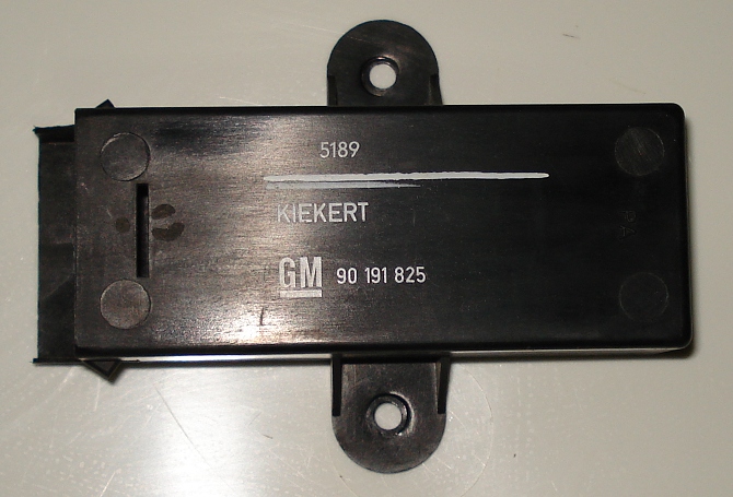

    He aprovechado que el forero colega Victor Peseta_85 me ha traido de La Torre un nuevo modulo de cierre centralizado, para desmontar el viejo y saber por curiosidad como es dicho elemento.

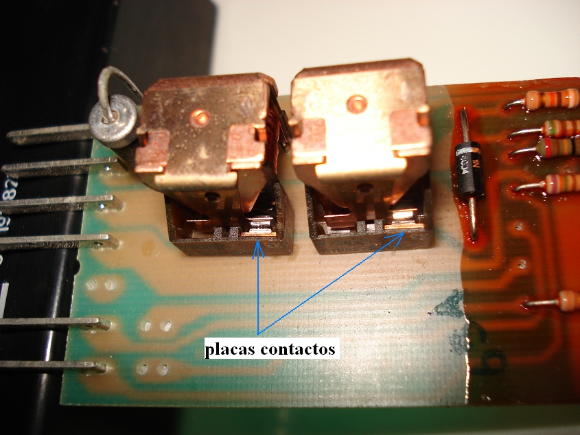

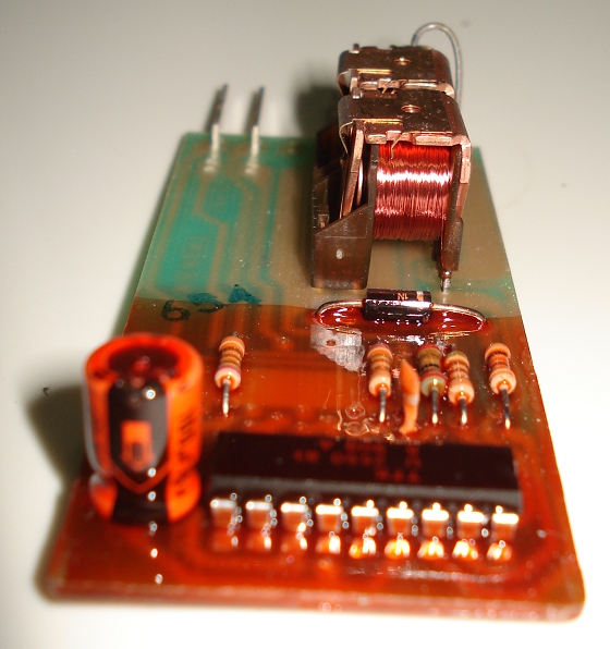

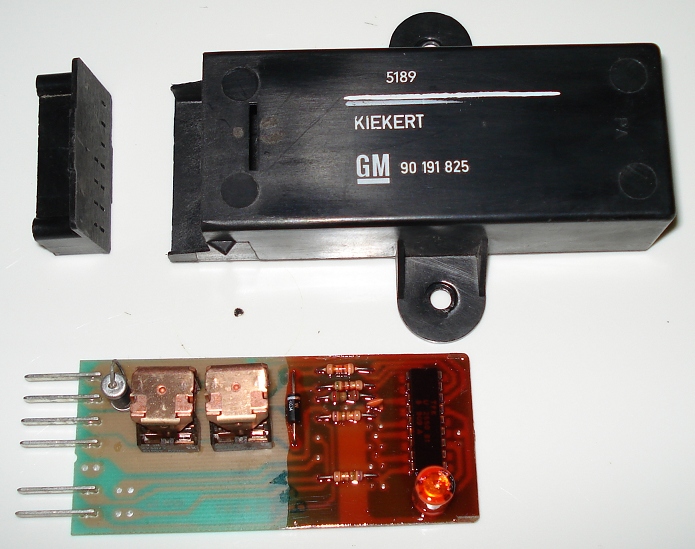

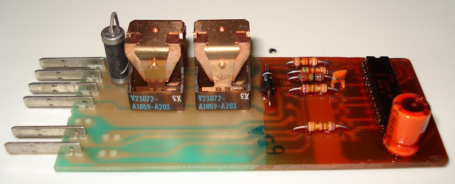

    Como vereis se trata de un modulo Ref. GM 90191825 procedente del Corsa A el cual en su interior aloja una placa electronica con unos bobinados que mueven unos contactos (que supongo seran los causantes del mal funcionamiento y aprovechando los he rociado con limpiacontactos a ver si asi volveria a funcionar ...ya os dire cuando lo pruebe) un pequeño chip y unas resistencias.
    Para que veais lo que se esconde ahi adentro os dejo las siguientes fotos:
Nombre: Modulo 5189.jpg
Visitas: 269
Tamaño: 148.5 KB
ID: 20267   Clic en la imagen para ver su versión completa.
Nombre: Interior.jpg
Visitas: 295
Tamaño: 170.2 KB
ID: 20268   Clic en la imagen para ver su versión completa.

Nombre: Placas.jpg
Visitas: 335
Tamaño: 269.6 KB
ID: 20270   Clic en la imagen para ver su versión completa.
Nombre: Despiece.jpg
Visitas: 238
Tamaño: 173.1 KB
