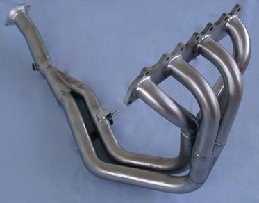

    Buscando por internet e encontrado estos colectores para c20xe, !!!son pata negra eehh¡¡¡ ahi dos tipos los "sport" y los "racing" la diferencia esta clara no??
    Me gustaria saber si alguien ha oido la marca de MARTELIUS,o si por casualidad los llebara montados,y pudiera comentar kmo van.Hacen mu buena pinta la verdad es que si consigo unos estaria muy contento jejejeje...
    Weno no me enrolo mas,y aqui os dejo el link y unas fotikos....
    Saludos y espero vuestra opinion..

    que buena pinta!!!!! supongo q valdrian para mi 20seh no? sabes algo del precio?

    Que especificaciones pone..... cv que se ganan etzz
    ademas no valen para astra no tienen agujero para la lambda gueno si un taladro en casa y listo

    Chewee, en la pagina salen para los modelos disponible,yo mire esos que son de astra.
    Bixo,si que tienen agujero de lambda si te fijas bien casi en la punta en la soldadura
    Salu2
    Predeterminado Re: Colectores "pata negra" c20xe MARTELIUS
    Son 4-2-1 como los de serie. De racing tienen lo que yo de monaguillo

    Ya pero el diametro hace bastante eeeehh cicli...
    Hace bastante si llevas el motor tocado, sino hace de menos. No siempre el tamaño importa, jajajajaja.

    Cicli pero los de la foto de la izquierda son 4-1 no?.
    flama los dos son 4-2-1, si te fijas se fusionan a dos tubos en la vertical. parece que estan bien hechos pero no creo que se gane nada porque la configuracion es muy muy parecida a los de serie. y la diferencia entre el sport y el racing la verdad que es bastante sutil...
