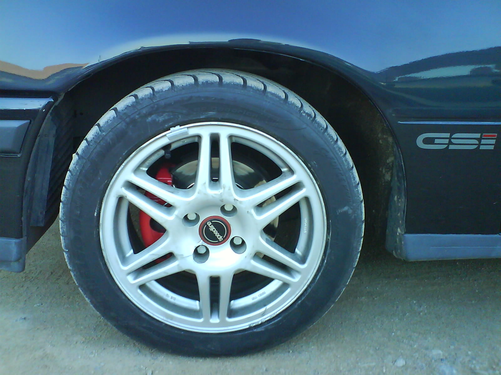

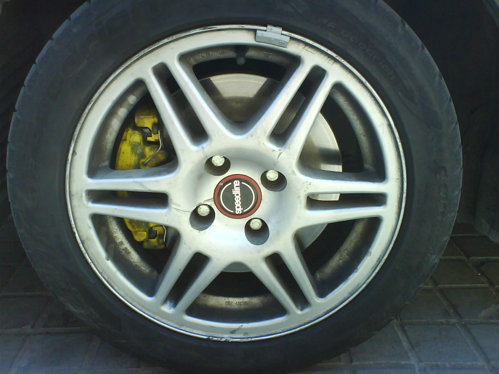

    El antes y el despues

    Por cierto, habeis visto que solo frena por una mitad, esta como mas brillante:???:

    Predeterminado Re: Frenos Nuevos
    hasta que asienten las pastillas y rocen por toda la superficie del disco.
