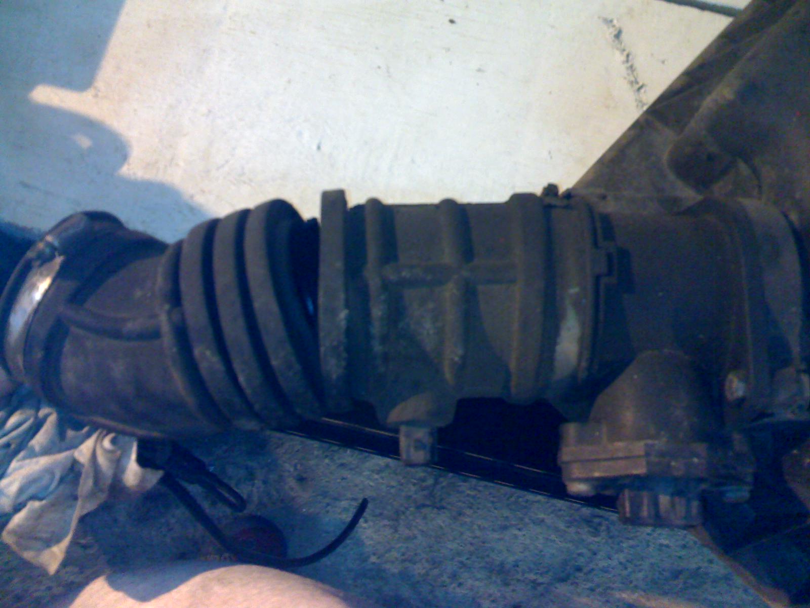

    bueno, despues de mucho tiempo hoy e empezado con el astra, aquella joya echa una ++++da que compre barata.
    le e desmontado las defensas, faros aleron etc para empezar con la chapa, y de paso tambien e mirado el motor.
    la cosa en cuestion es esto que os pongo en la foto, va despues del caudalimetro:

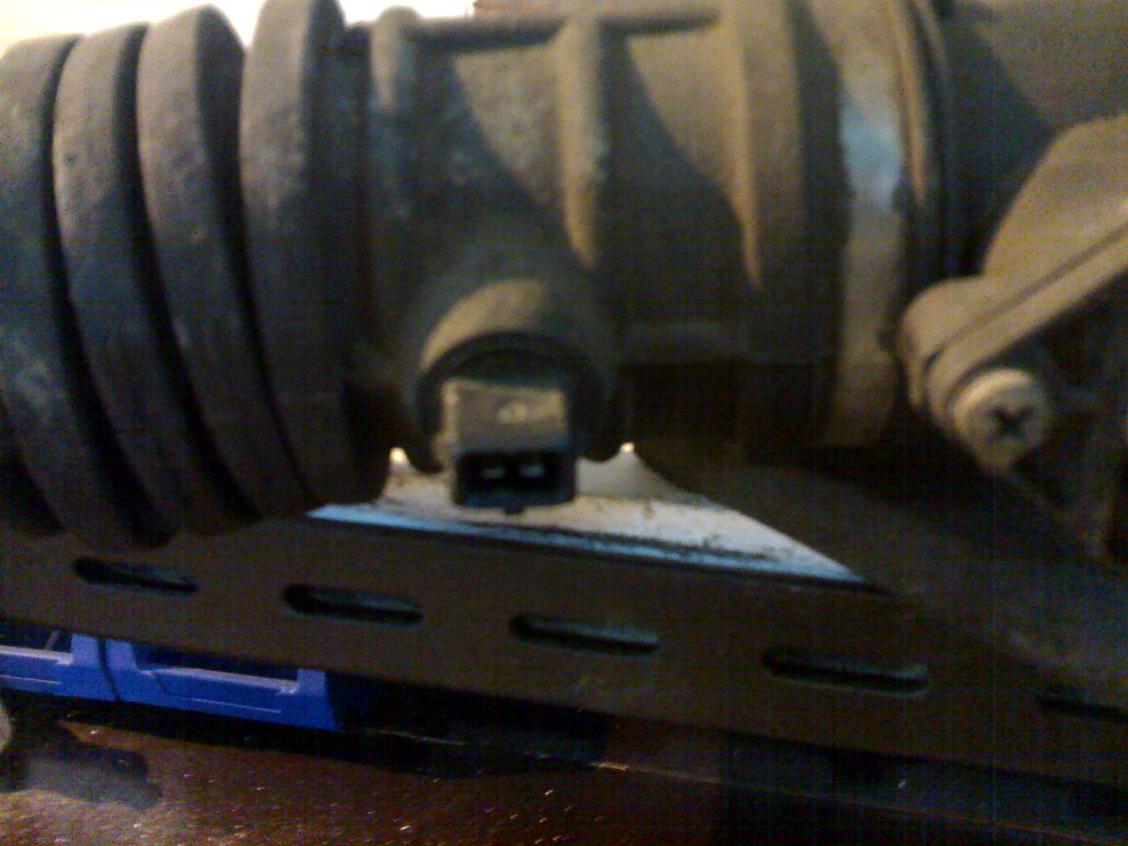

    como se ve la manguera esta rota y tengo que comprar una, pero ese sensor ,pieza o lo que sea, viene con la manguera?? se desmonta?? que es y para que sirve??, los kadets gsi no lo traen, y como siempre tuve kadets pues ni idea.
    haber si me echais una mano.

    ese creo que es el sensor que mide la temperatura del aire...

    ahhhh!!! y sabe alguien alguien si viene con la manguera, o si se desmonta??
    Predeterminado Re: que es??para que sirve??
    se puede sacar pero... segun el sentido de entrada del aire, no está antes que el cauda? en el mio por lo menos va despues de la caja del filtro y antes del cauda

    Buenas Remy,
    Eso viene en las Motronic 2.8 de los Astra y Vectra, y también en los motores Ecotec, como bien te ha dicho Emilio y Luís, es el medidor de temperatura del aire, que en estos modelos viene separado del caudalímetro, no como en las motronic 2.5 que va todo integrado en uno.
    Alex.

    Mírate la referencia de la pieza (que sí se puede sacar), quizás las lleven otros coches, porque no deja de ser un medidor de aire, quizás haya donantes cuyas piezas te sirvan.

    yo cambie ese manguito en el kadett y como el tio no tenia me dio uno de vectra y traia el agujero para meter esa pieza, algo me comento de un sensor,,,,,,, me valio igual y hay va puesto

    en el mio si viene remy.y es el manguito entero una pieza solo.alli en juan los hay fijo osea ke no hay problema

    vaya, que se puede sacar no??, es que girar gira, pero debe de ir a presion, ya lo mirare despues.
    billytk va despues del cauda como se ve en la foto, en el sentido del aire a la admision.
    graciasa a todos!!

    Eso te viene con la manguera,pero el conector te vendrá en el mismo ramal q el del caudalímetro.Como bien dicen es el medidor de temperatura.
    No hace falta q lo saques,pero si quieres quitarlo te aseguro q a rosca no va.
    Si quieres limpiarlo solo tienes q desmontar la manguera y limpiar un poco por dentro.
