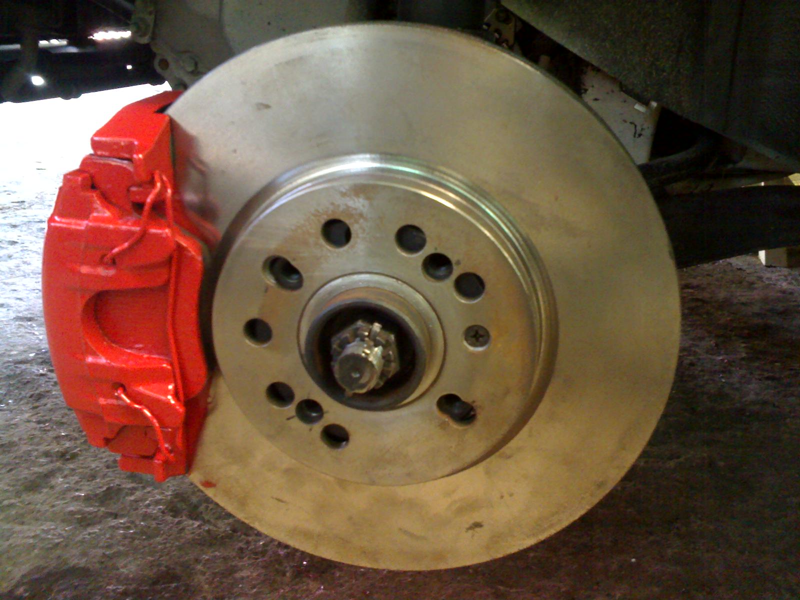

    yo llevo los de 284mm y van muy bien.son de calibra turbo y vectra v6, digamos que los de 288 son los modernos de los mios, tambien de calibra turbo.
    si a mayor diametro frena mas, y es que tambien tienen mayor superficie de frenado, vamos, que es mayor en todo, discos y pastillas.

    mira la pagina que te pone bufarron, y habla con kilm3r.
    un saludo!!

    la pinza que ves en la foto es tambien la del calibra turbo, la de serie no vale para estos discos.
    lo bueno es que es igual a la de tu coche pero en grande, y los de la itv no se dan ni cuenta,je,je,je.
    lo dicho, habla con kilm3r, que lo debe de tener todo para vender y poner alla.
