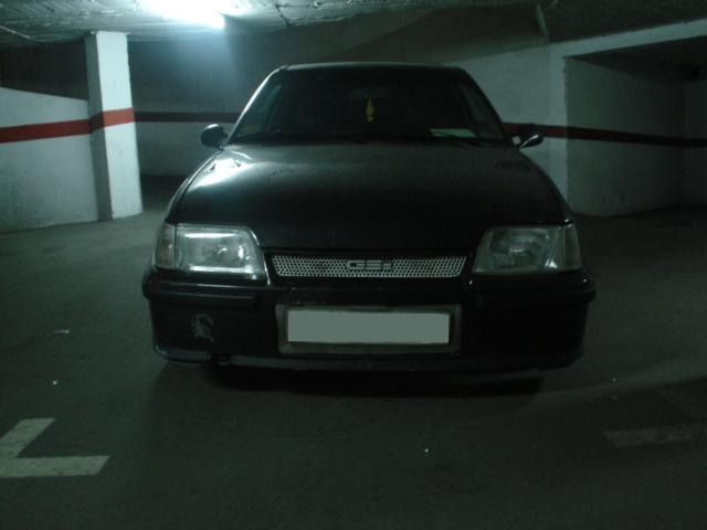

    Lo compre ase un par de mese para ir arreglandolo poco a poco aver q conseJos me dais para dejarlo en condiciones graciass...

    pues empieza x lo facil!!
    cambiar filtro de aire
    bujias
    cable de bujias

    Revisa la correa de distribución, bomba de agua y relé de inyección. También echa un ojo a manguitos y tal que son cosas que cuando menos lo esperas suelen dar por el culo.

    echale un ojo tambien a los tacos del motor

    Hola Alberto.
    Al mio también le pasaba y poco a poco con las manos de Juanjo se a ido solucionando, me a cambiado todos los manguitos de la gasolina, también hace poquito las bujias y los cambles de bujias, la pipa de encendido que con los años que tenia nunca se habia cambiado y estaba sulfatada ya,jaja,y me parece que nose que del rotor.
    Ahora este finde nos vamos al pueblo y hay me va a cambiar el aceite y los filtros y me va a poner el aceite Mobile1 5/50 la verda que te lo recomiendo y con todo esto mi kadett ya no tiembla tanto.
    Espero que te sirva de algo.

    primero haz los cambios que te comentan y limpia la valvula del ralenti, y si sigue temblando todo haz caso a bufarron y mira los tacos del motor.
