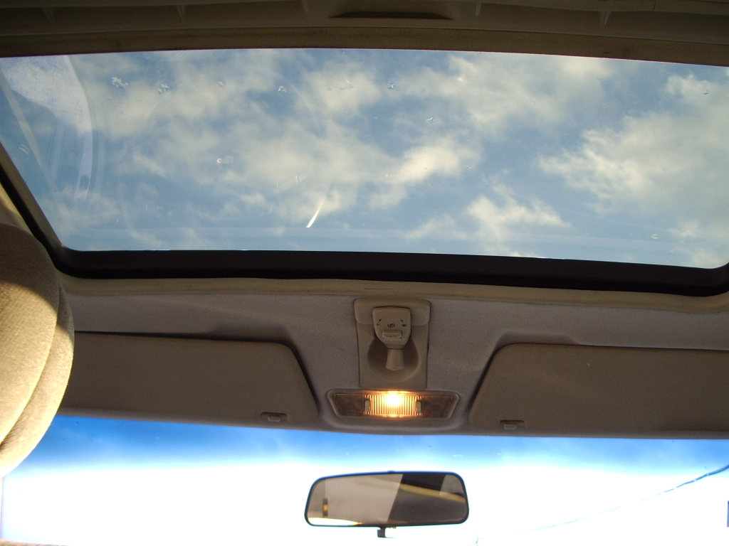

    Entonces el de serie no se puede?? Cual es la diferencia de un techo al otro? tendria que ser de los que se levantan
    Dejo una foto de mi techo y del de Dani, cambiar el techo entero es mucho lio xD
    Saludos!!

    A lo que cicli y billy se refieren es a lo que ha hecho KV_6, ese techo creo que no o si se hace es muy dificil que quede bien porque tiene que coincidir todo muy bien.
    Y de los otros estos que te cuestan unos 900 leros, jejeje que hacen dos movimientos, levantar hacia arriba, y hacia atras pero por arriba del techo. Tipo Fiat Stylo, de esos.
    P.D. Mira lo que ha hecho kv, y veras lo que es, creo que el post se llama Vectra cabrio.
