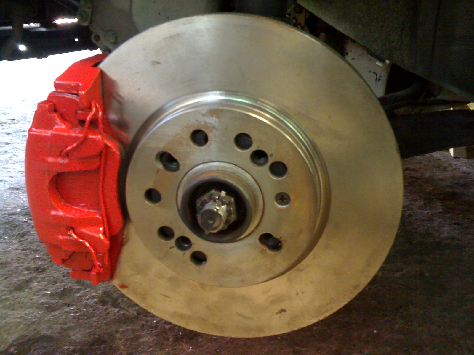

    los mios son de 284, pero creo que es lo mismo, llevan si no conte mal 7 agujeros, mas el del centrador, y yo por lo menos los retaladre, asi que si valen.

    Predeterminado Re: discos de freno ATE 288
    los mios antes de retaldrar que se ve bien, son como los de remy pero pal caso patata:

    kike los tuyos etan retaladrados como los mios??, aprovechando el agujero del posicionador y otro mas que llevan??

    y para que es tanto agujero? 5 de los tornillos de la llanta y 1 del centrador, los otros 2?
    entonces con 7 agujeros se puede retaladrar sin problema?
    los mios estan retaladrados de manera diferente, en el tuyo se solapan dos pares de agujeros, en los mios solo uno

    no me preguntes, en la maceta de al lado es para que salga el agua, pero en el disco ni idea......xDDDDD. poder se puede pero te queda el disco como un queso gruyere (ningun inconveniente de resistencia...)
    nota importante: en esta foto falta el agujero del tornillo de seguridad (o centrador como llamais aqui) que se le olvido hacerlo al tornero (despues se le hizo...)
