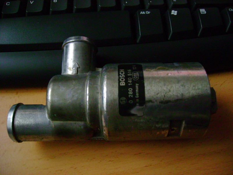

    A mi me pasaba algo parecido cuando enchufaba el aire acondicionado,y muy rara vez sin el aire.
    Yo lo eh reparado cambiando la válvula de ralentí y ahora me va perfecto.Es esta:
