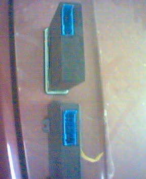

    hoy mirando el ordenador del astra me ha resultado familiar el conector que lleva y he sacado el check control del kadett y sorpresa son iguales. lo he conectado aun a riesgo de cargarme algo y cunado lo he conectado se me ha puesto el contacto sin la llave por lo que supongo que aun siendo el conector igual , la instalacion sera diferente.
    en el ordenador del astra el conector azul (grande) es del check control? y el negro (pequeño) de los datos del ordenador?
    uzi respecto al sitio tenias razon no coge, por muy poco, detras esta el tubo del aire que va a las toberas del cristal y no se pude agrandar el hueco
    p.d. alguno que entienda aleman que es lo que me vende este tio?

    bueno pues ya esta funcionando, con la ayuda de un algunos miembros del foro. No es excesivamente complicado , lo unico que son unos cuantos cables pero prestando atencion y con el esquema de conexiones es viable.
    Ahora falta ver donde lo pongo, en el hueco del check estaria de pm pero me estorba el tubo de ventilacon que va al cristal , es muy poco pero para retocarlo habria que desmontar el salpicadero, el otro sitio es en el cajoncillo que lleva frente a la palanca (solo gsi) pero se veria poco, acepto ideas?
