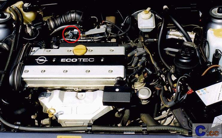

    Si es el 2.0 16v ecotec, es decir, el de 136cv, la valvula la tiene en el mismo sitio que el 1.8 16v, es decir, a la izquierda del cuerpo de la mariposa, atornillada al mismo cuerpo. Son 2 cilindros unidos, con una conexion electrica.
    Te adjunto una foto del 2.0 16v ecotec, con la valvula marcada.
    Esa valvula no vale casi 200€, si no que vale 200€, jeje, mas casi 2€ de la junta.

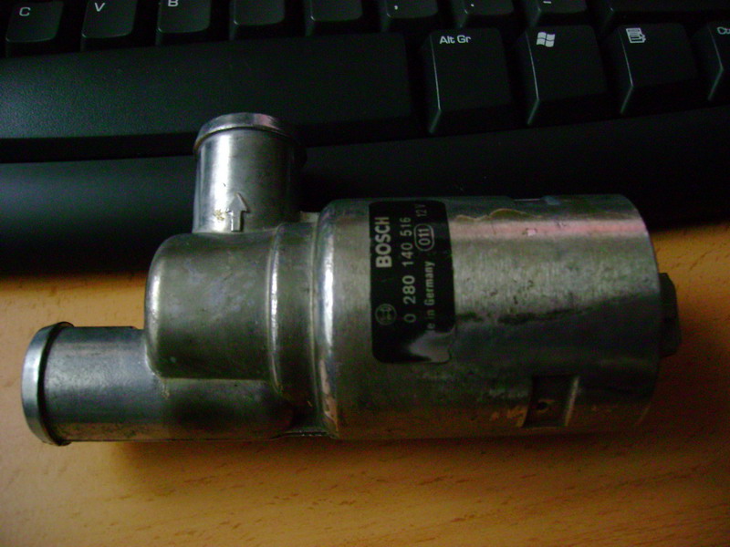

    Predeterminado Re: como se desmonta la valvula dl relantin????
    Toma foto maño:
