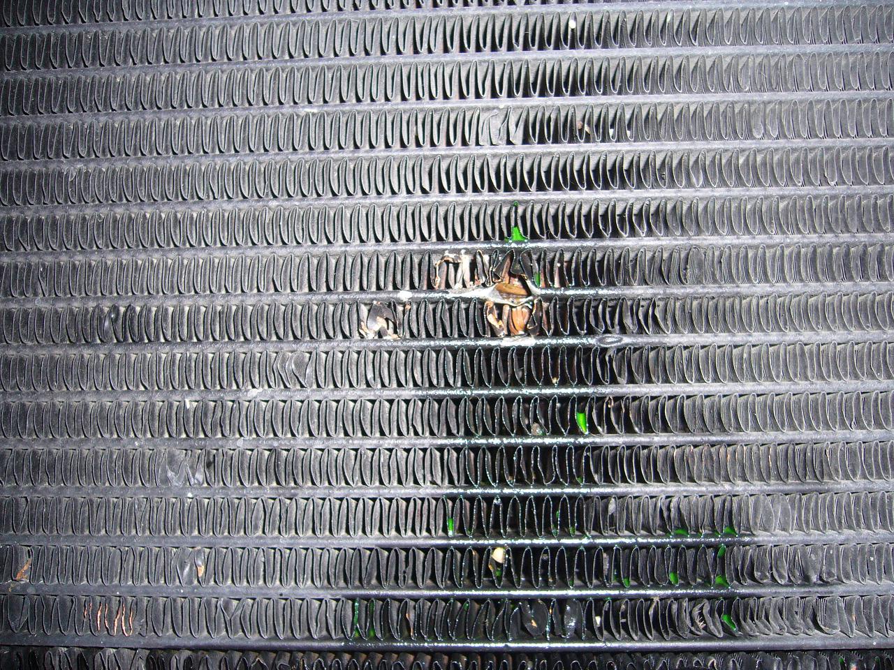

    Weno pues resulta que hago unos recados con el coche y sobre las 11:30 o asi lo dejo en el garaje, como me preparo y a la 13:30 cuando me voy a currar abro la puerta y veo un charco verde fosforito MIERDA!!!! algun manguito.
    Total abro el capo y no veo nada, abro el tapon del vaso y veo un chorro salir del centro del radiador, algo que me parece muy extraño que haya pasado, bien me voy a currar con el disgusto, llego tarde y encima estoy toda la tarde comiendome la cabeza.
    Llego a las 10: 30 desmonto el radiador y veo un agujero enorme y 2 mas pequeños... no lo veo normal el grande tendra medio cm de diametro o algo mas me temo que alguien me lo ha echo, que opinais, que solucion? precios de un radiador nuevo o de desguace?
    necesito solucion urgente, el sabado viene un chico a ver el coche.
    es un kadett 2.0 16V
    en un rato subo las fotos.

    pero el agujero estaba por la parte de dentro???si lo hubieran hecho estaria por fuera no??

    esta por la parte de fuera
    Predeterminado Re: Esto os parece normal
    Koñe q raro, si estan hechos a posta se notara seguro a la hora de verlo.
    Precio no me la jugaba uno nuevo de sutitucion sin ir a la opel creo q no llego a 150 cuando cambie el de mi hermana, se trata de un 8V pero no creo q varie mucho el tema

    alguien te ha echo una ++++da, o como no fuera una piedra....
    cogelo de desguace, que suelen durar mucho y sale barato.

    No se distingue muy bien pero tiene profundidad, uno de sustitucion en tienda de recambios? soldar imposible no?

    depende de como sea el agujero, yo arregle un intercooler con un agujero similar al q describes con masilla esa metalica de dos componentes, pero tu caso al ser de agua y con mas calor puede q aguante peor.
    En el interccoler se veia muy bien las lineas horizontales q estaban dañadas.
    Tb quizas dependiendo del material de q sea el radiador, y si ers un manitas con estaño si adhiere se pueda hacer

    el de desguace habria que comprobarlo no? cuanto sale eso?
    aver si en esta foto lo veis mejor, lo de repararlo lo veo dificil como no le eche un pegote de soldadura... jeje

    pues tiene toda la pinta de ser de un destornillador plano. si konoces algun sitio donde reparen raadiadores son 5 min.
    bua si, le metieron bien, se llevaron un cacho de la linea horizontal.....en un taller de reparaciones de radiadores aqui me dijeron que no merecia la pena repararlos, que no quedaban muy bien y que salia mas rentable ponerlo nuevo o de desguace en buen estado. yo encontre uno de desguace muy bueno. de competencia tampoco sale tan caro
