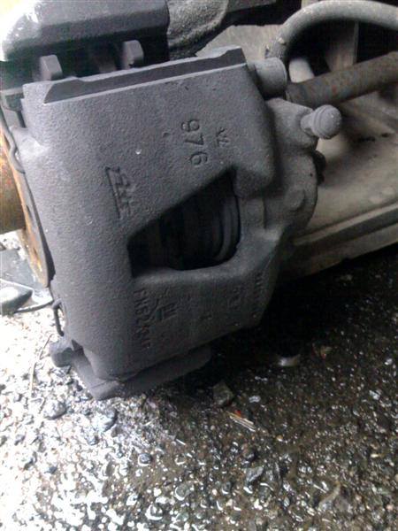

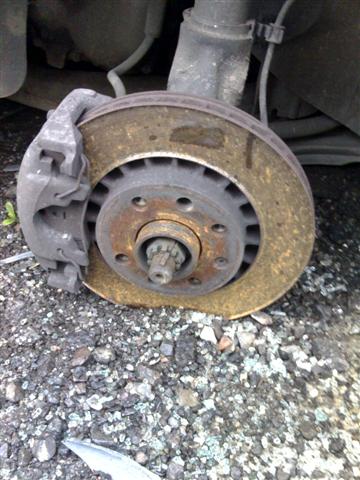

    Wenas de nuevo. despues de pasar por el taller, os dejo lo que me he encontrado:
    Pinzas Vectra 2.0 en muy buen estado (aparentemente) --> 30 Euros por las dos. Son estas las pinzas que dice frc?
    Los discos ni he preguntado porq estaban bastante gastados... Y nuevos me valen 85 los dos (pero me haran descuento)
    Aparte tambien he visto un kadett culon con los cintos traseros y me piden 20 euros, y tambien los cogere cnd vaya a por las pinzas. por cierto los puedo instalar sin problema no? ya q viene la preinstalacion...

    Sí que tienes preinstalación, yo los llevo desde hace años pero que te expliquen otros el proceso porque a mí me lo hicieron en su día en la PELO.
