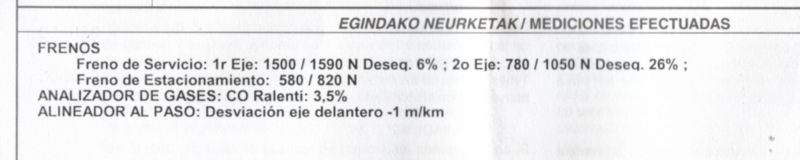

    veamos, el otro dia pase itv al corsa pero por los pelos. Segun m dijo el chico voy sin frenos atras y ademas d ir sin frenos estan desequilibrados un 26%. Aqui la prueba:
    En otro post komentaba mi problema kon los frenos. Tuve problemas y kambie delanteros (un monton d kosas, menos pinzas kreo k d todo, asta likido). Y d los traseros m puso un kit. Todo ello d serie.
    Bien, despues d aber echo 3000km aprox. fui a itv y m dan estos valores. Entiendo los valores los delanteros aun siendo (kreo) k valores mu bajos. Por ello pido valores d vuestros kotxes (los k lleveis d serie, ya sean corsa o no) y vuestras opiniones sobre el dato d los delanteros. La deskompensacion m parece razonable, pero los valores algo bajos.
    Y en kuanto a los traseros, por k tanta deskompensacion?? y por k los valores tan bajos. entiendo k llevo tambores, pero tanta diferencia??
    Pido opiniones acerca d esto, aber si podeis decirme vuestras opiniones.
    Un saludo y gracias por anticipado

    porque dices que vas sin frenos atras? no esperaras que te marque tanto la maquina de los frenos, tanto delante como atras no? porque si frenaran lo mismo, menudo peligro de coche.
    solo estan descompensados.
    por otro lado, me he fijado en el CO al ralenti, y no esta muy alto?no pasa el limite de la ITV??

    mirale, que igual tienes las zapatas de un tambor menos aproximadas que las del otro lado por eso que te marque distintos valores... en los delanteros no debería pero en los traseros creo que es dificil hacer que frenen las dos por igual exactamente... no sé
    a mi el mio, en la iltima itv dio:
    delante: 2000N (en ambos lados)
    atras: 1500N (en ambos lados)
    freno de estacionamiento (1400N Izq - 1000N Der)
    de todas maneras no te extrañes a estas alturas de los frenos de un corsa...

    remy, no esperaba k markara atras lo mismo k alante. Lo k yo pensaba es k frenaria mas d alante y algo mas tb d atras. Entiendo k 1500/1590 y 1000/1050 seria unas cifras buenas, pero la deskompensacion es lo k m asusta. El por que es lo k kiero saber. (el mekaniko m komento algo d unos reguladores y k el likido no pasaba bien, puede ser??)
    Y tan fuera d rango esta el CO al ralenti d un 3.5% (kotxe karburacion ysin katalizar)
    billy, los valores tuyos los veo bien. Valores d diskos d serie sin aber tokado nada??? Lo k no komprendo es komo tus delanteros llegan a 2000 kon un kotxe d unos 1100kg y los mios a 1500 y el kotxe solo pesa 810kg (entiendo k los diskos sean mas grandes los tuyos, pero aun asi???). detras llevas tambor??.
    Un saludo, aber si alguien mas nos komenta sus valores o sus opiniones k la verdad m interesan. Y si ay algun valiente k kiera darse una vuelta kon el korsa y decirme si d verdad kree k frena.
    PD: El tio d itv se kedo mu moska y m paso gracias a dios. Estando en la prueba d traseros, m dijo k le pisara poko a poko y kuando vio k no pasaba d 750 m decia: pero pisale asta abajo (estaba yo alli aciendo una fuerza k sakaba el pedal al vano en kualkier momento).

    pero de todas maneras, como te he dicho antes, el corsa frena mal de por si, por lo que sé... no te comas la cabeza, ponle los frenos de un kadett, que sabes que es un plug and play y a correr macho...
    de que frene descompensado el eje trasero, ya te digo que le mires las zapatas a ver si estan bien aproximadas, que igual estan un poco para cuenca...

    lo del rango del CO debe de andar por ahi el maximo si no me equivoco, que me corrigan, pero creo que andaba por ahi, por eso me mosqueó.
    lo de los frenos en un taller te van a aconsejar que pongas todo el kit nuevos. bombines, zapatas, muelles.....etc. es caro, pero a veces es lo mejor, y que terevisen los tambores, por si hay que darles una pasada con el torno.

    exakto, el CO d un kotxe sin katalizador esta en 3.5%. Lo k pasa es k la makina se volvio loka, puesto k el siguiente kotxe en pasar era el d mi padre y no funcionaba la makina. Al final se kansaron, y le pasaron sin mirar CO.
    En kuanto a lo d frenos traseros, pos igual es k los tambores estan algo tokados. Yo se k le puso un kit d frenos traseros. Pero no se d k se komponia. fueron 120€ sin iva. Igual es posible k sea el limitador k ay a la salida de la bomba komo m a komentado billytk por msn.
    Despues d reyes m dijo k se lo llevara, aber si solucionamos el tema.
    Un saludo y gracias, aber si alguien puede aportar algun valor mas d itv k estaria bien. No solo para mi, si no para k kede pa el futuro.

    Tranki tio, son valores normales en valores, no esperes q del tren delantero frene mucho, mas, bueno si podria hacerlo pero ten en cuenta q un rodillo como es la ITV depende tb mucho del peso, y cuando el deslizamiento de la rueda es mayor q la velocidad del rodillo este se para o blokea una de dos. Por lo tanto cuantos menos antes lelgara al punto de deslizamiento.
    Por otro lado si hace 3 meses q t calzaron los frenos traseros y t ha dao esos vlaores yo iria a reclamar al taller, o a darles el toke pa q t hecharan otro vistazo antes de q esa difernecia vaya a mas y pase mas tiempo xq posiblemente en la siguiente inspeccion puedas tener mayores problemas.
    Por cierto menuda la del CO no? Son cosas q pasan con las makinas

    yo creo que la descompensacion trasera es debido a que no estan igual de aproximadas las zapatas, porque con el freno de mano tambien descompensa para el mismo lado
    vete al taller y que te lo miren pero me parece que sera eso, si fuera que reparte mal el liquido no tendria porque frenar mal tambien con el freno de mano. pero aprovecha q esta reciente lo del taller para buscar porques....

    k_v6 k ves el co mu elevado?? d eso no m komento nada el de la itv. Solo d los frenos y m expliko mu amablemente k eran los guardapolvos y la obligatoriedad d kambiar.
    La verdad es k el co, yo diria k algo alto si k esta. Por ley kreo k es valor maximo admisible. El astra del viejo akabo dando 0.021%, por lo tanto el mio es pa el medio ambiente un cancer. Ya k no fumo, abra k kontaminar kon el umo del kotxe jajajaja.
