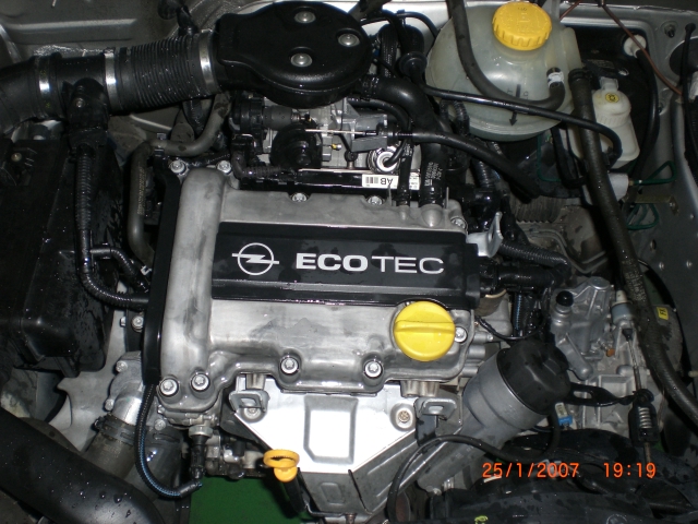

    Predeterminado Re: Corsa se apaga en caliente
    Si pones una foto del motor que se vea bien te puedo indicar donde esta aproximadamente.

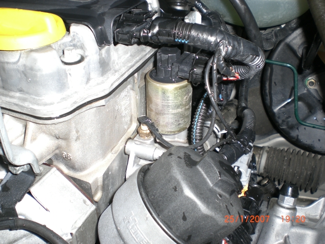

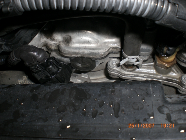

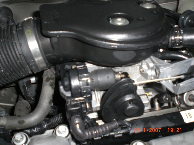

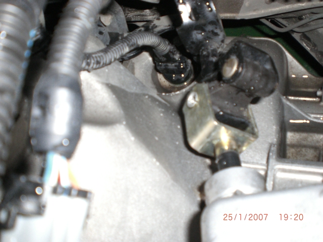

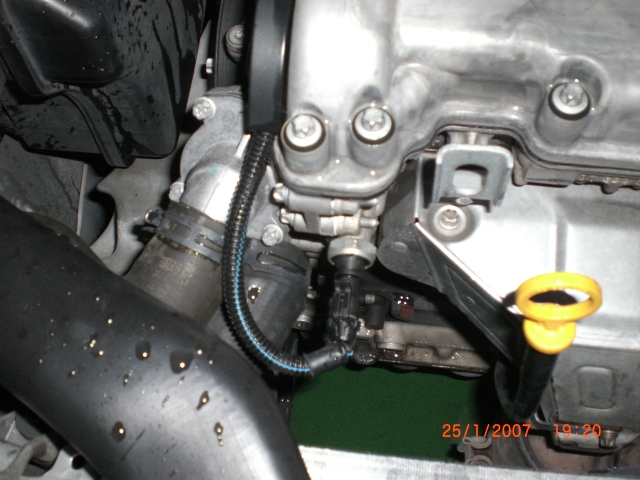

    Ahi van las fotos,realmente cada vez tengo mas dudas de si es o no el captador de impulsos del cigueñal,no me cuadra que solo se pare con el motor en caliente,una vez que el motor se enfria vuelve arrancar perfectamente.

    Gracias por responder,lo que ocurre es que ya tampoco tengo muy claro cual es el sensor del cigueñal y si hay alguna forma de saber si es esta pieza sin necesidad de cambiarla,como por ejemplo desconectarla.
