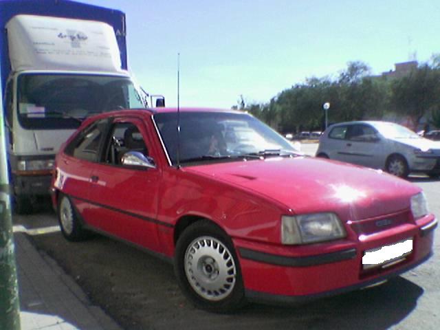

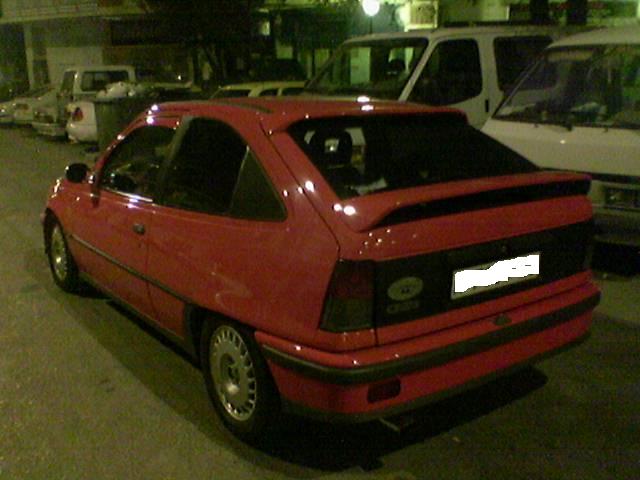

    dado q tds ls llantas en 15 q m gustan tiene entre ET32 y ET35 e decidio abrir las aletas, asiq ya q estamos tb voy a montar unos koni amarillos mas los muelles q tenia puesto antes q la verdad iban d pm y bajaban bastante el coxe:evil:
    DECIRME UN TAYER DE CONFIANZA Q TRABAJEN BIEN Y NO MUY CARO!!!!
    SOY D MADRID
    ay teneis la diferencia!!
    ls 2 primeras fotos son de cuando tenias lo muelles cortos!!!y la ultima es d como esta actualmente!!!

    Predeterminado Re: CUANTO ABRO?¿?¿?¿
    Hola.
    No te hace falta un taller, lo que te hace falta es un taco de madera y un gato.
    Metes el taco entre la aleta y el paso de rueda.......y el resto es apretar despacito con el gato.
    Lamento no saber como contestar tu pregunta.
    Con ET32 o ET35, no solo depende de lo que bajes el coche, sinó también influye la goma, 195x50x15 sería un gran candidato, porque si metes 205, quizás la goma toque más que sinó fuera 195, y a veces es cuestión de eso, no y exclusivamente de la llanta.
    Por otro lado, en Madrid, no tengo ni idea de que chapistas pueden haber en Madrid, pero porqué no hablas con AutoExclusiv, y les preguntas que taller de confianza tiene la máquina de Rieger, que con ella te abren los pasos de rueda traseros como quieras (más o menos).

    Exclamation Re: CUANTO ABRO?¿?¿?¿
    mira en mi 8v, abri con un gato del coche y un taco de madera, como te han dicho por ahi, pero a mi me seguia rozando, asi que aqui me cobraban 300 leros por cortar y ensanchar en condiciones, y pintar aletas, para que te hagas una idea.
