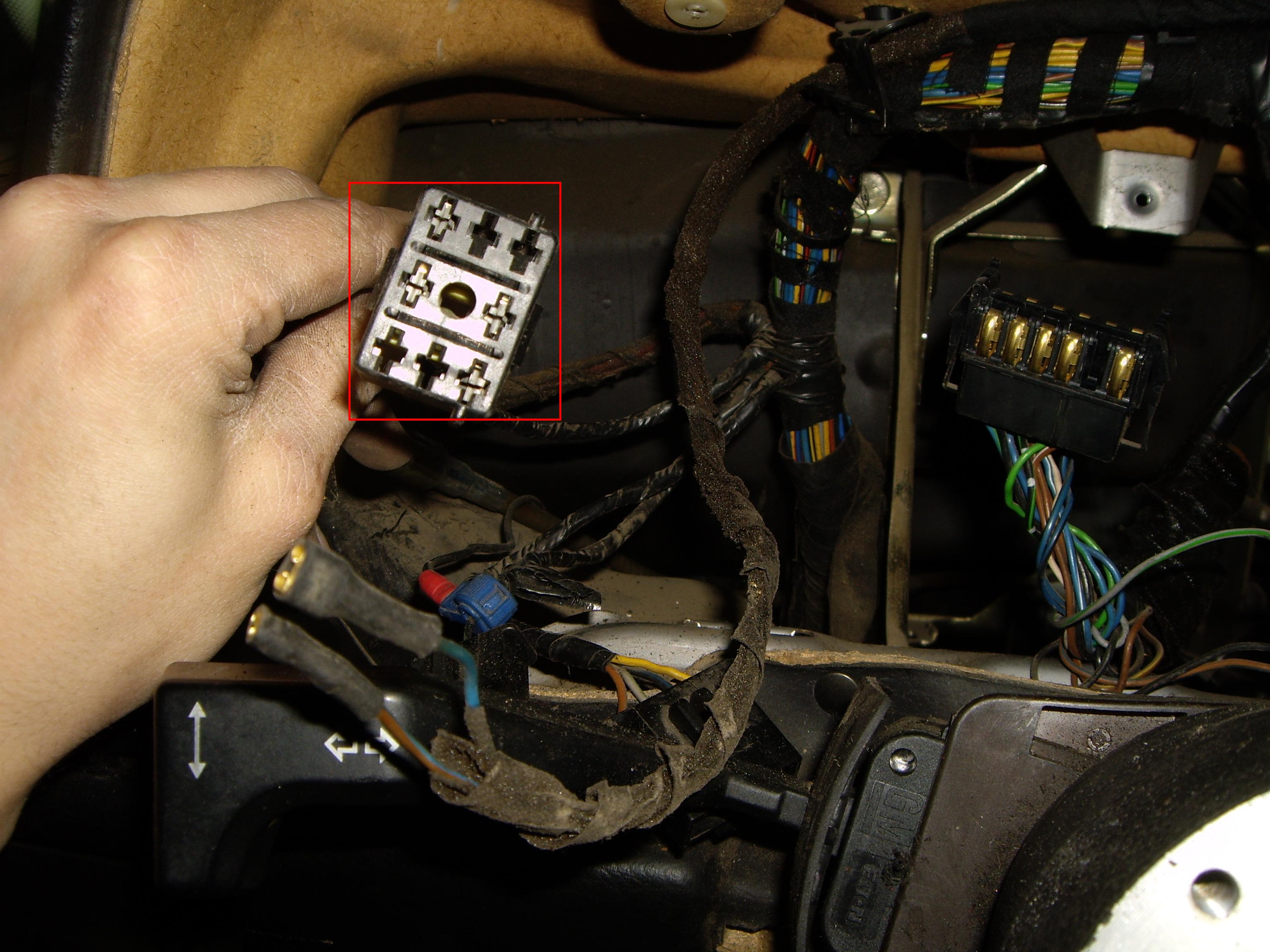

    Ando desmontando el salpicadero y he visto unos cables y enchufes, que haber si me echais un cable y me decis pa que son:

    el de la primra foto kreo k es el de la regulacion electrika de faros. el empalme (azul)supongo k será para k kuando des las largas enciendan tb los antinieblas pork ese konector es de un antiniebla. y lo otro ni idea.
    Tenias potenciometro para el kuadro? lo k markas komo "3" kreo k es para el potenciometro pero no estoy seguro.

    pues kreo pork no me akuerdo muy bien de los kolores k son del potenciometro. Se suelen joder kon el tiempo. Lo del empalme azul se lo hizo alguien, asi k a saber para k vale. Tendras k investigar
    Predeterminado Re: Cables Salpicadero?¿?¿
    El primero efectivamente es de la regulación de altura de los faros.
    El resto aparte que me da mu mal rollo... no se para que son, jaja.
    ¿Tienes cuadro digital o analógico?

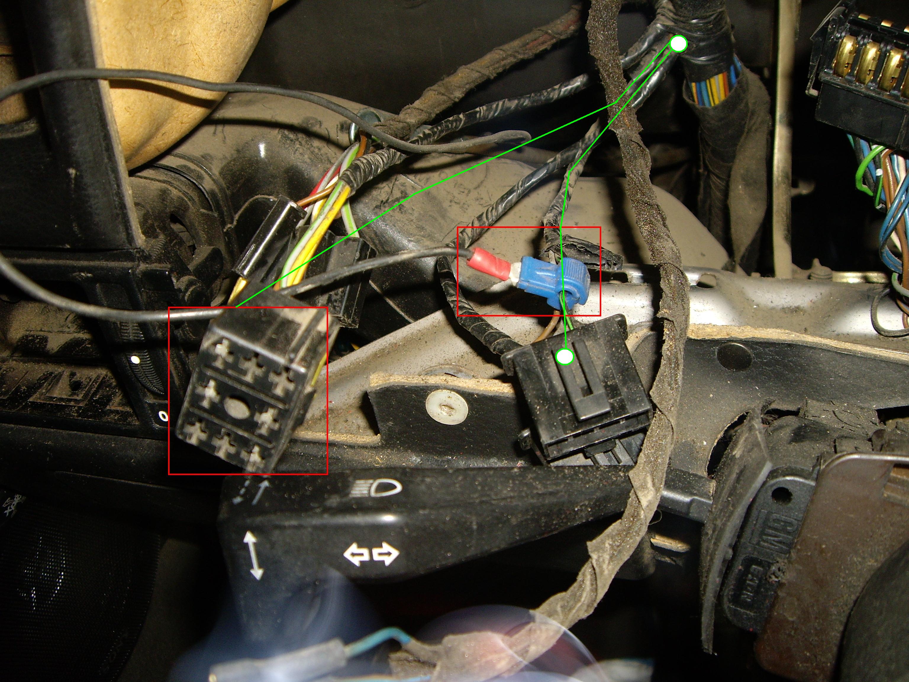

    veamos, el d la primera foto tiene toda la pinta de ser de regulacion d altura de faros. Por la disposicion d las patas y por el tamaño del katxarro.
    El de la segunda foto, otra vez el d regulacion d altura d luces y el otro es de antinieblas (delantero o trasero???). No se mu bien pa k sera ese kable k sale kon el empalmador azul. Por lo k vemos en la siguiente imagen el kable k va pillado es negro-verde y da la kasualidad k segun eskemas ese kolor konekta el rele y el boton de los faros antiniebla delantero.

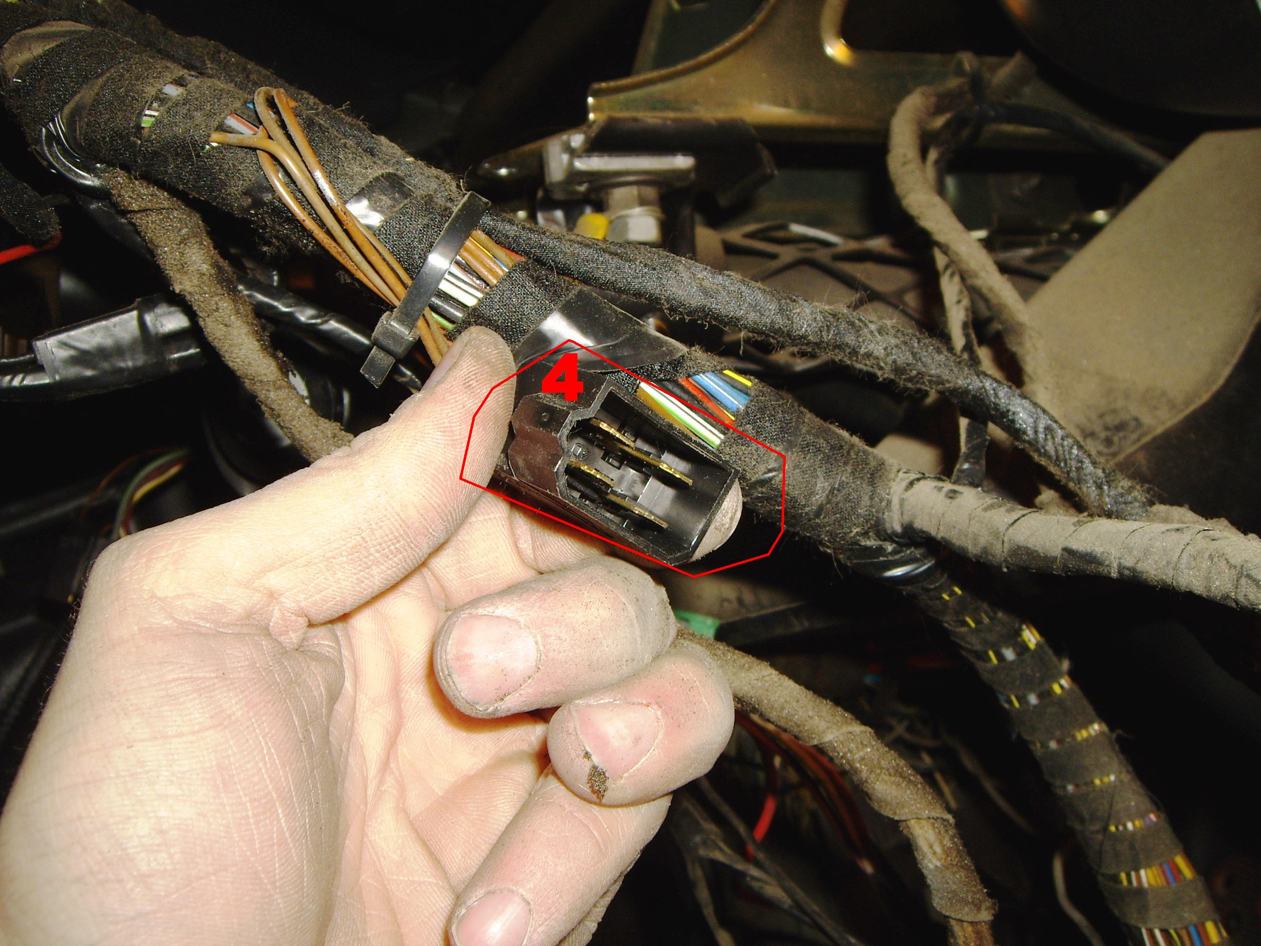

    La tercera imagen:
    1- ergulacion d altura de faros.
    2- no se pa donde va ese empalmador. Parece k koge un kable negro verde, lo k t komente antes.
    3-potenciometro de regulacion d luminosidad d kuadro
    4- kitale la brida y enseñanos el konektro d frente. 4 faston separados?? o komo va?
    Luego llevas ay uno azul a la derexa k sera preinstalacion d asientos kalefaktables.

    Luego os comento a ver donde va el enganche ese azul, que esta cogiendo el cable negro/verde de un antiniebla.Tambien mirare a ver el conector que esta enganchado a la derecha en el mazo de cables.

    Hola de nuevo,
    aqui pongo la foto del conector que enumerado con 4 arriba, no he podido ponerla antes a cuenta del trabajo.
