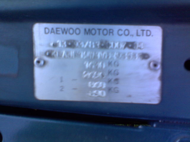

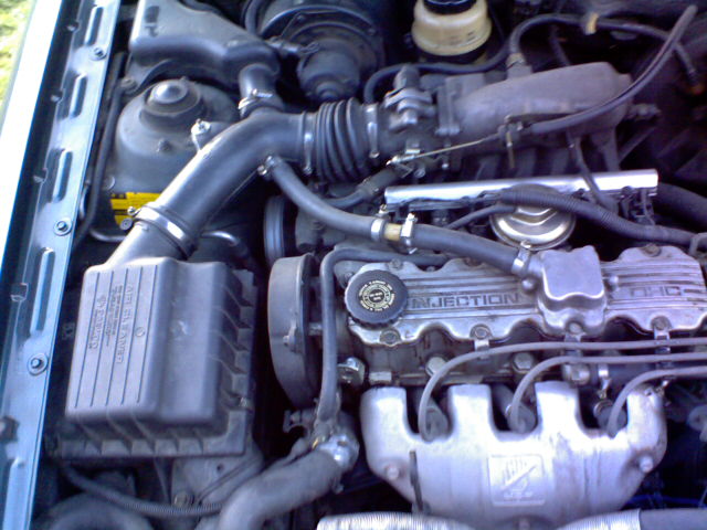

    Pues estube mirando referencias del motor pero solo vi grabado al lado del bistribuidor los numeros 130 pero por lo que me han dicho si kito los cubrecolectores deberia ver una referencia en la culata, debo mirar algo mas para informarme?
    Predeterminado Re: ¿Se podria hacer?
    Yo croe q es una bobada mas q nada por el tema de q la ganancia de potencia seria reidicula y bueno lo q pudieras ir ganadole mas poco a poco con el tiempo similar. Y puestos a potenciar supongo q el tuyo se podra hacer = q un NE

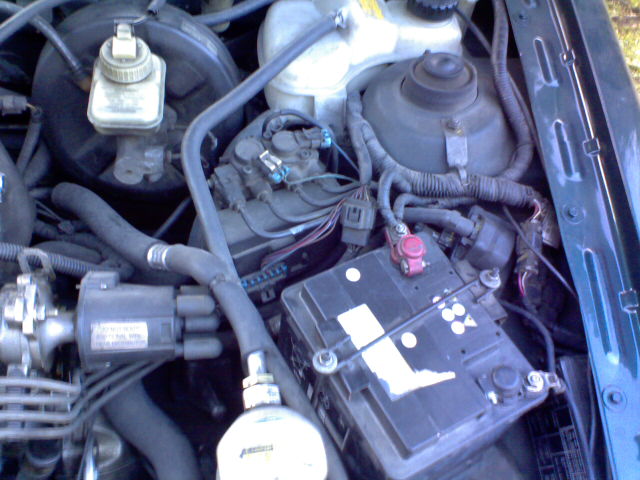

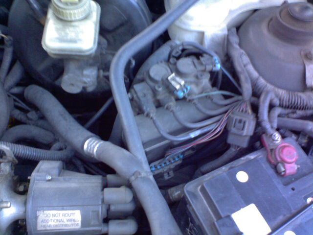

    En este motor tmb veo diferente el distribuidor, esto podria influir en algo?, alguien me podria decir que es eso que lleva el cableado que se ve en la 3ª foto empezando x la izkierda?
    Gracias
    pues es el grupo de electrovalvulas del ABS... parece no?
    yo creo que no te merece la pena ni andar pensando en cambiar electronica ni nada de eso por 5cv... mirate piezas de rendimiento para ese motor y a correr
