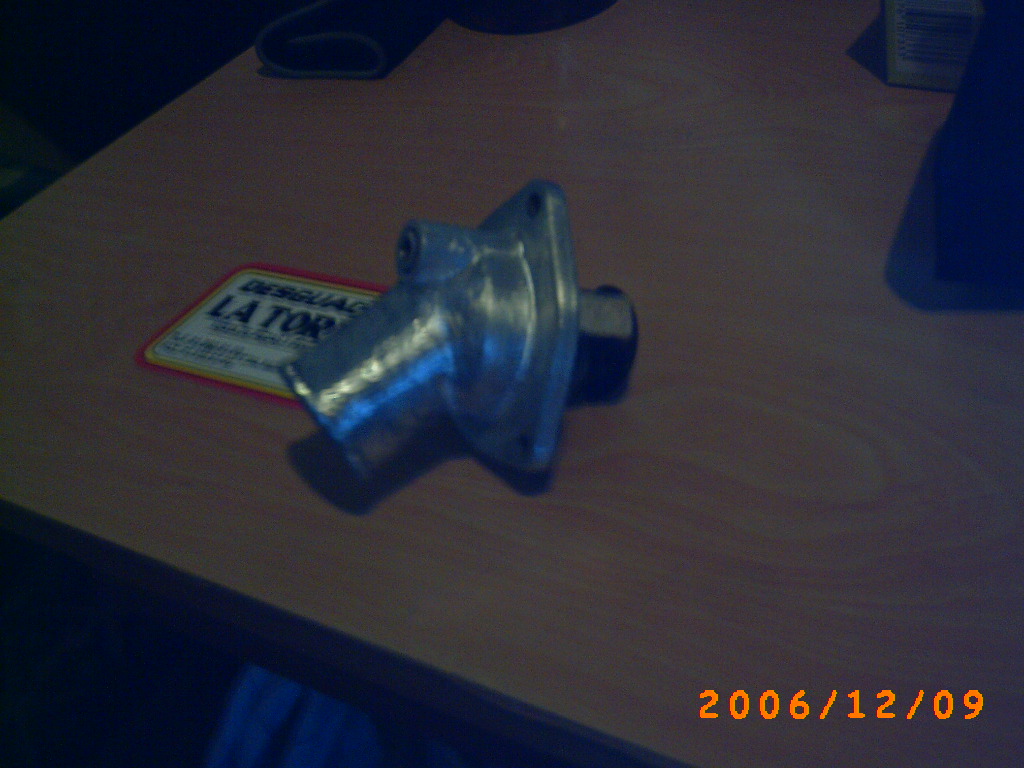

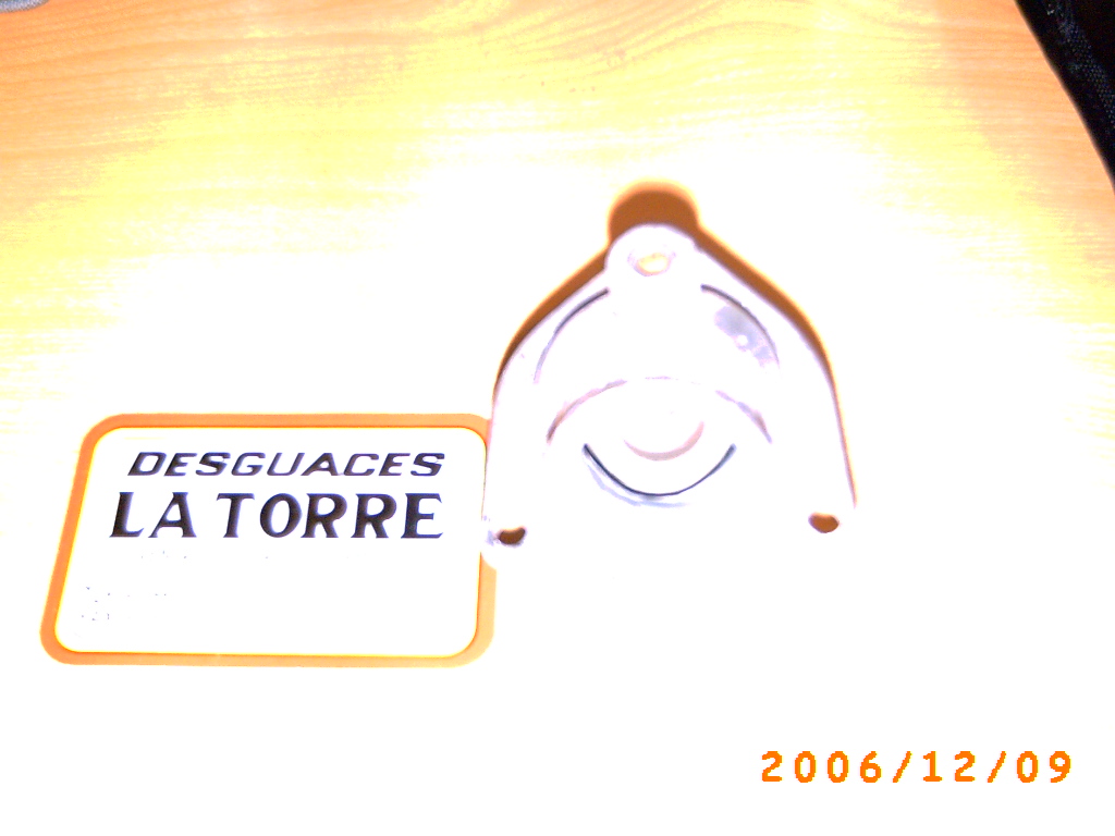

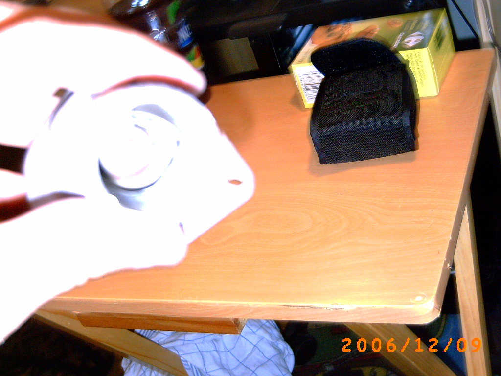

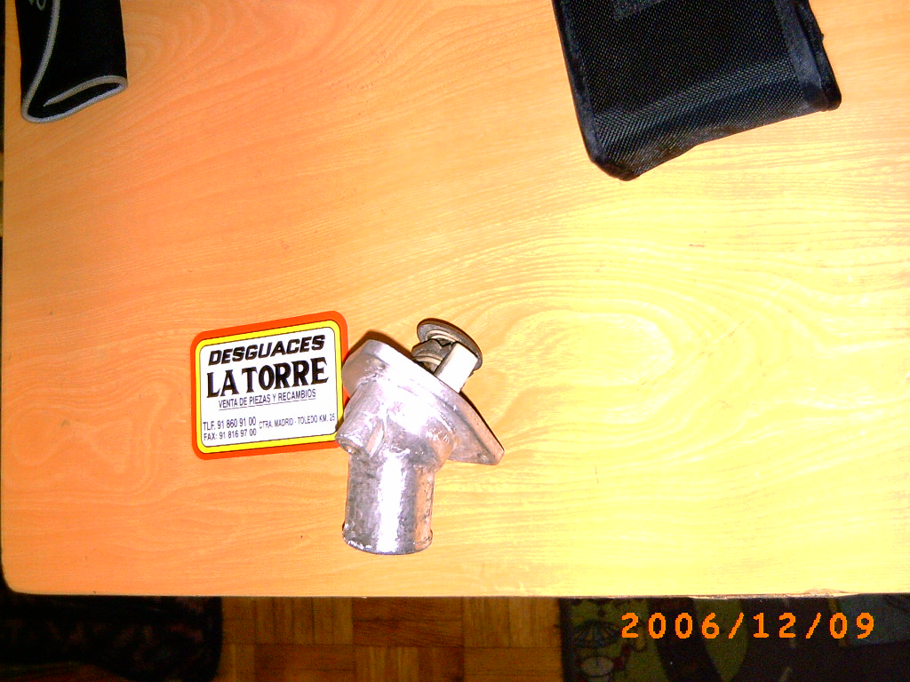

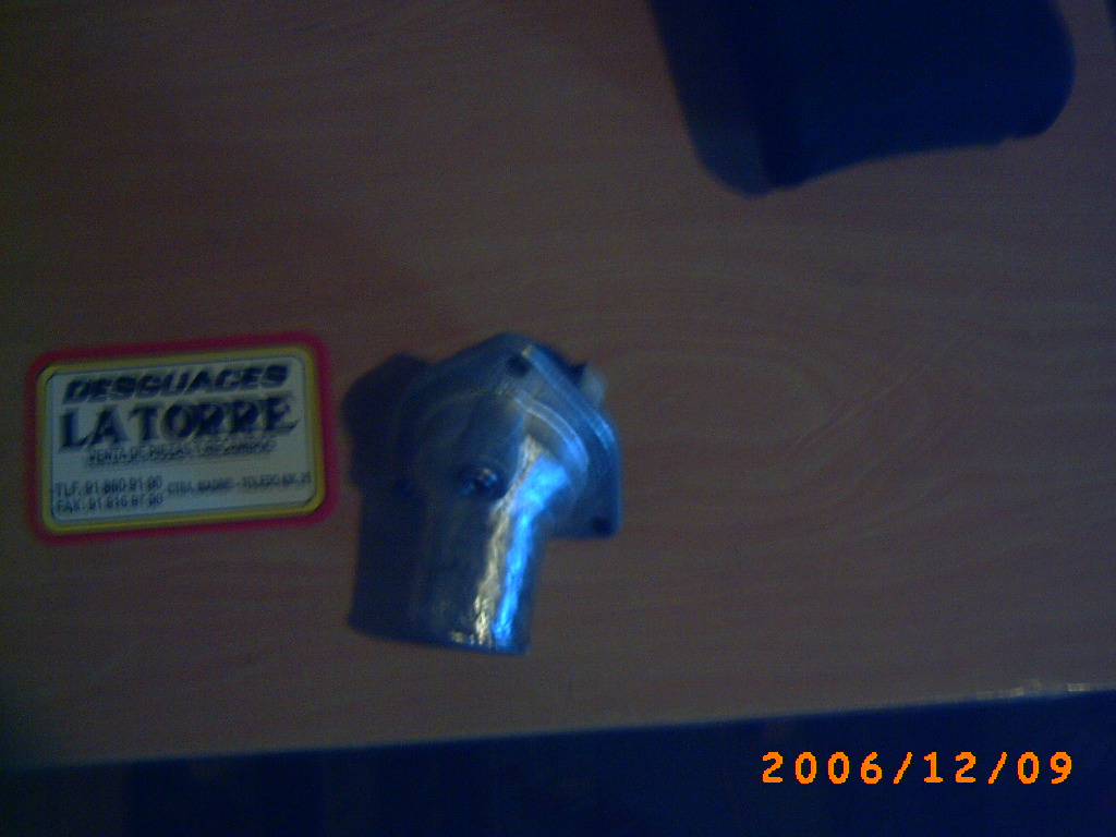

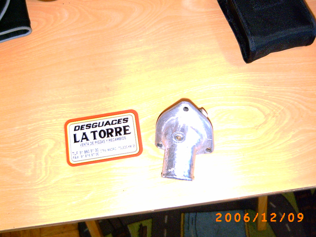

    por cierto, le estaba poniendo un termostato que me he traido hoy de la torre y he pulido a continuacion por aburrimiento mas que nada.
