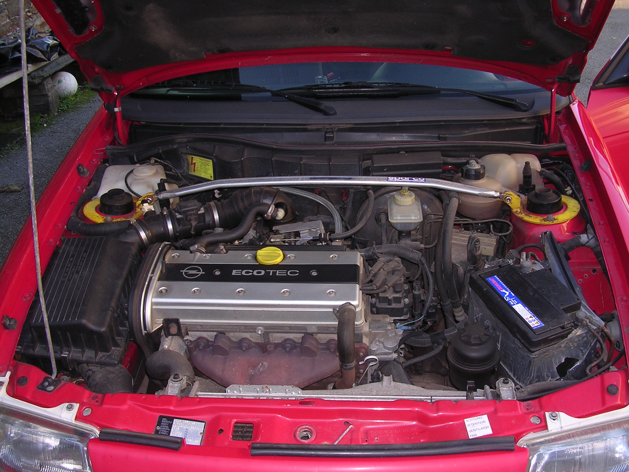

    mi motor es un 2.0 16v pero del modelo del asta g cn 138cv queria saber por que este coche lo trae por que no vi ningun astra gsi como el mismo motor q el mio

    ese motor k yo sepa es un 1.8 16V, y no un 2000 16V.
    Mirate los papeles y kreo k saldremos d dudas si miras el codigo d motor. Si aparece algo asi como C18XE sera un 1.8 16V d 125cv.
    Si quieres mediante fotos t puedo enseñar el C18XE y el 2000 16V ese k ablas (kodigo X20XEV).

    en la documentacion no pone lo de c18xe pone lo de x20xnec pero nuca vi mi motor en un astra gsi

    el x20xev lo montó el astra f tambien, y ese de la foto puede ser perfectamente el 2000 16v ecotec (x20xev) de 136cv que es el mismo (creo) que el que montó el astra g

    no puede ser que te ponga ese codigo, porque no corresponde a ningun motor xDDD (que yo sepa hasta ahora) será un x20xev
    EDITO. Por cierto, la explicacion de porqué llevas ese motor en vez del c20xe (2.0 16v que es el "famoso") es que opel, en el astra, desde el 91 al 95-96 montaba el c20xe como 2000 16v y a partir de ahi hasta el 98 (fin del astra f) montaron como 2000 16v el x20xev, por las normas anticontaminacion, me imagino...

    tienes razon jejejjejeje x20xev es fallo mio

    Efectivamente te has hecho con un Astra de los ultimísimos. Lleva un x20xev de 136cv, un poco dormidete él.
    Es raro verlos, pero aquí mismo tienes otro.
    Saludetes.

    Una pregunta. Ese motor no se montó en los Astra cuando se hizo el pequeño restyling y desapareció la versión GSI como la conocíamos hasta entonces y apareció la sport, creo recordar. Si es así, que hace ese motor con el acabado GSI "bueno"?

    Son "unicornios", pero los hay

    pues ya ves devio de ser de los ultimos que salieron entonces y bueno algo dormidito si es comparao con el astra gsi 2.0 16v de 150cv
