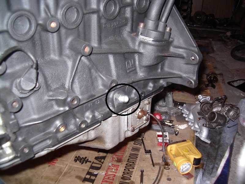

    ¿¿ En la bomba del agua ?? Una toma va por la parte trasera del bloque y el retorno tendrias que hacer la toma por la parte frontal, pero vamos, te sale mas barato y fiable buscarte un c20let, que transformar el c20xe.
    Un saludo desde el norte
    El bloque de 20xe tiene varios registros para aceite en la parte trasera, por encima de la bomba de aceite. Creo haber visto latiguillos de aceite saliendo de ahí en proyectos guiris, pero mejor confirma.
    En el LET el retorno de aceite al cárter se hace por aqui:
Nombre: bloque let.JPG
Visitas: 282
Tamaño: 165.0 KB
    Creo que es un macho de 1/2 o 3/4 con rosca estandard, solo tienes que hacer el agujero y roscarlo.

    solo tienes que hacerte el "agujero" del retorno del turbo. la toma d engrase ya la tienes.
