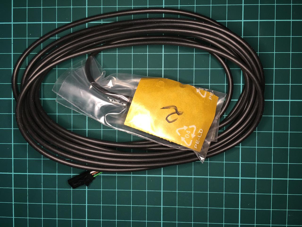

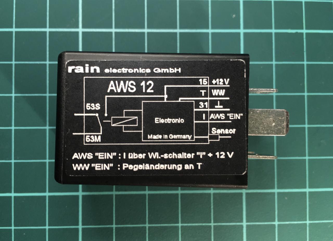

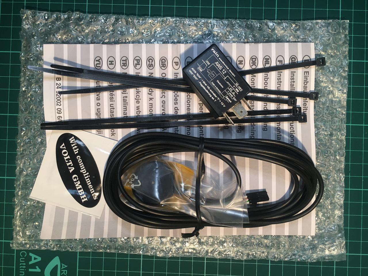

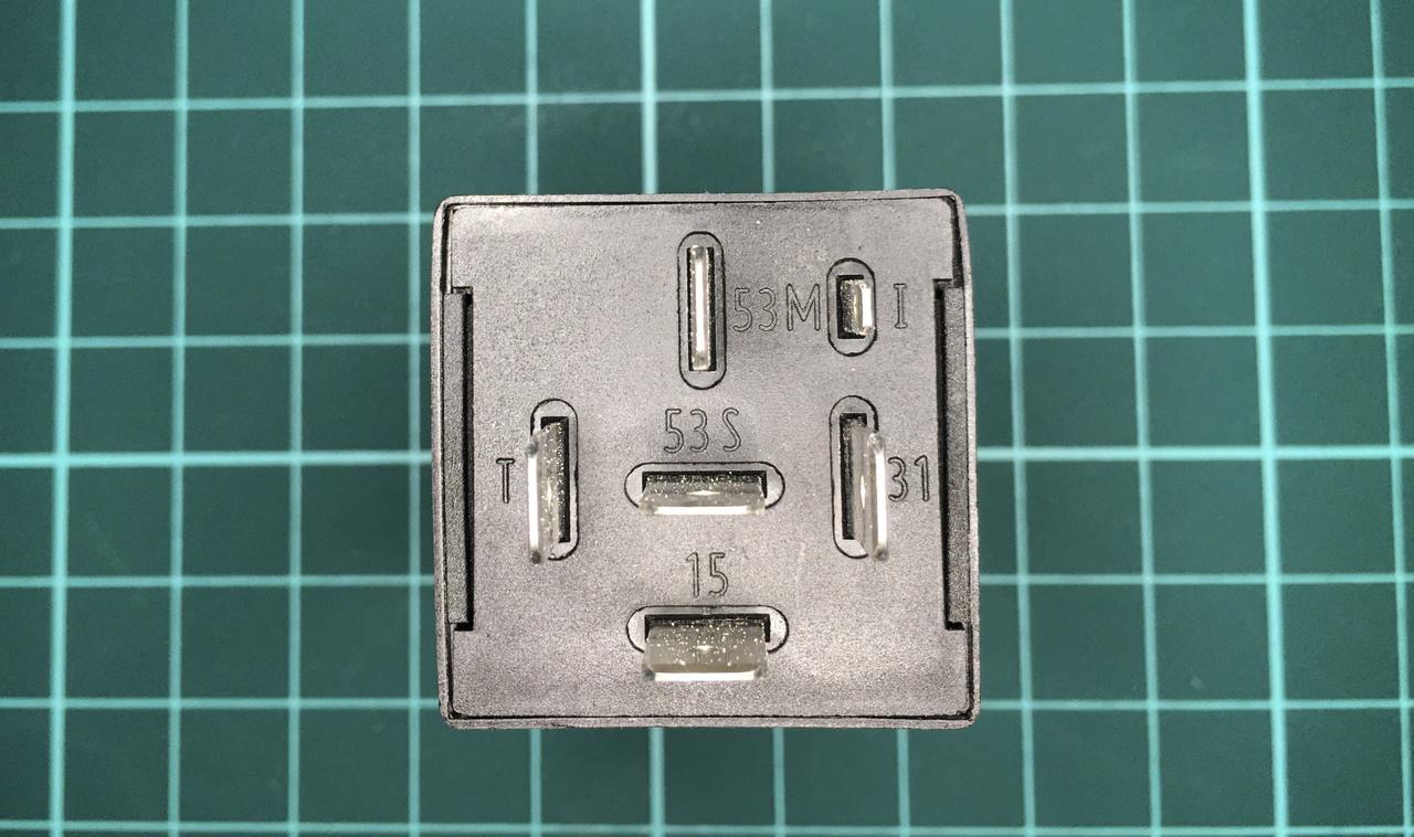

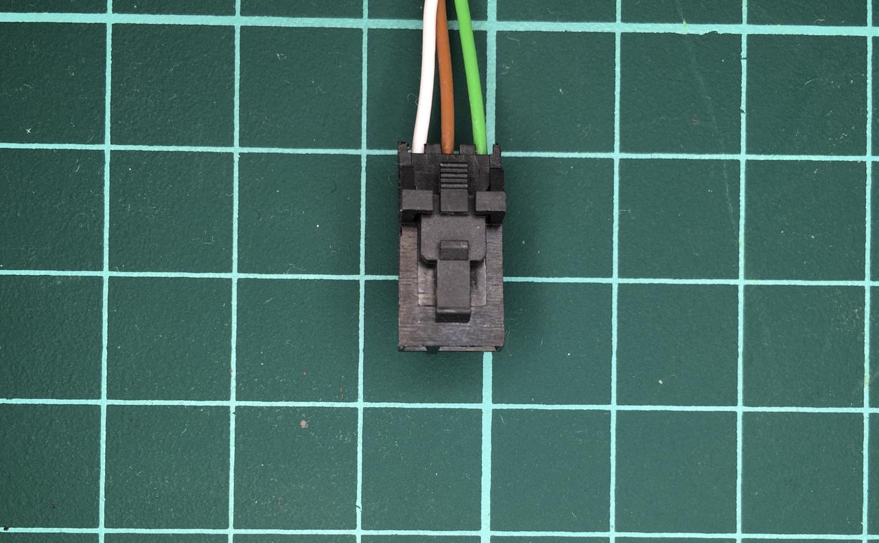

    Hola, desde hace tiempo, deseaba colaborar, con este post, yo fui uno de los que compraron ese kit, y quería compartir con vosotros unas fotos, en detalle, de los elementos que lo componían, para satisfacer vuestra curiosidad. Un saludo.
