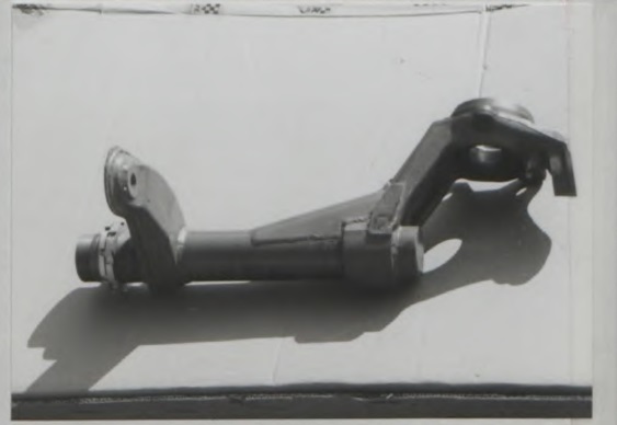

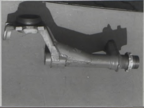

    Estas son las manguetas originales de las primeras versiones de grupo A que se perseguía imitar:
Nombre: Captura de pantalla 2023-11-01 12.56.28.jpg
Visitas: 1566
Tamaño: 24.8 KB
ID: 63498Clic en la imagen para ver su versión completa.
Nombre: Captura de pantalla 2023-11-01 13.01.23.jpg
Visitas: 1527
Tamaño: 30.1 KB
    Como se puede apreciar, van ligeramente embutidas, tienen el cuello roscado y un refuerzo a mayores entre la pata de fundición y el tubo.

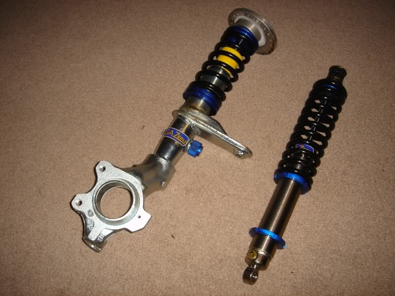

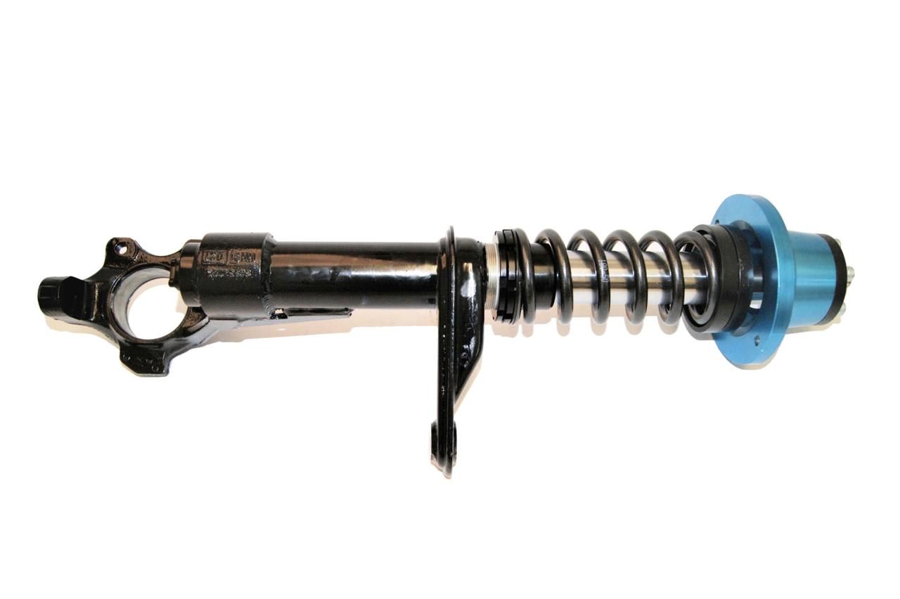

    Comercialmente hubo varios fabricantes que fabricaron y comercializaron su versión de ese diseño, entre otros:
    Intrax
Nombre: intrax.jpg
Visitas: 715
Tamaño: 42.5 KB
    Gaz
Nombre: gaz.jpg
Visitas: 749
Tamaño: 99.0 KB
    H&R
Nombre: hr.jpg
Visitas: 751
Tamaño: 130.7 KB
    etc...

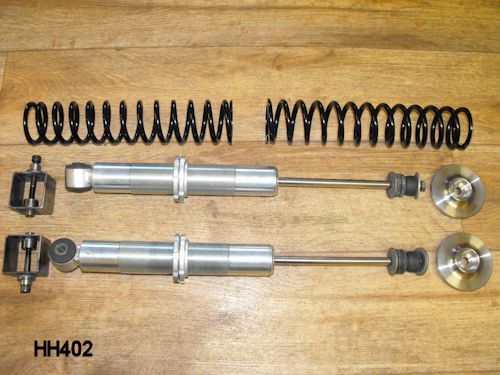

    gracias por el aporte un trabajo de 10 , es una de las cosas que tengo pendientes iba a preguntarte por privado pero tengo dos dudas, es homologable? y con la parte trasera se puede hacer algo?
    Gracias por los mensajes. Si, son homologables, yo y mas gente las llevamos homologadas. Para la parte trasera, sin reformar los pasos de rueda complicado, hay muy poco sitio. Además habría que reforzar los puntos de anclaje tanto de carrocería como de puente porque de origen no vienen pensados para soportar el peso del coche.
    Si se hace la reforma pues se matan dos pajaros de un tiro y entonces ya se podría pasar a "roscar" el amortiguador sin mucho problema al estilo de los kits de HH con muelle de 2 1/4
Nombre: hh402_rear_coil_over_kit.jpg
Visitas: 1478
Tamaño: 61.5 KB
