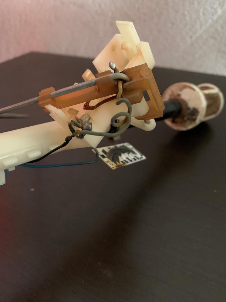

    el caso es que hace unas semanas, el coche dejó de marcar el nivel de gasolina (marca reserva todo el tiempo)
    he bajado depósito para comprobar el aforador y, efectivamente hay un cable que estará cortado. no hay continuidad
    a priori el tema es cambiar el cable pero, intuyo que tiene que ser un cable para gasolina. ¿no es así? ¿alguien sabe algo?
    no quiero montar cable "normal" y a los 2 meses esté desintegrado. a ver si alguien puede aportar algo

    es el cable gris "rizado" que se ve. (las soldaduras están correctas aunque en la foto parezcan en mal estado)

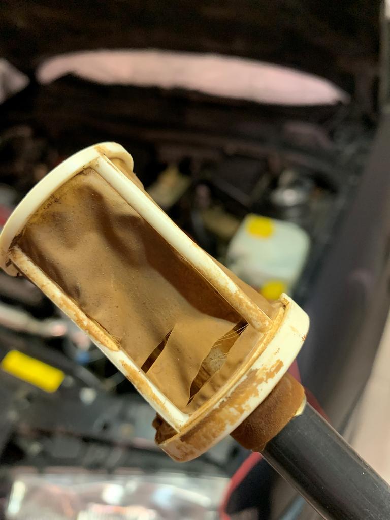

    también aprovecho por si alguien sabe donde puedo conseguir un prefiltro para sustituir el que lleva
Nombre: prefiltro.jpg
Visitas: 185
Tamaño: 71.6 KB
    PD; no hay aforadores nuevos, y apenas viejos tampoco, aunque estarán por el estilo
    otro plan b es conseguir un cable de un aforador donante de otro coche más moderno
    y el prefiltro, quizás, se puede conseguir en una tienda de maquinaria tipo desbrozadoras, etc...

    estoy leyendo que la funda termoretractil es resistente a la gasolina. quizás cubriendo cable nuevo con ella sería suficiente

    Ey, eche un vistazo a AUTOMEGA Filtro, unidad alimentación combustible en la app de AUTODOC https://m.autodoc.es/automega/9093661

    Te dejo un enlace a un mensaje en que apunté las referencia de estos aforadores y filtros/prefiltros:
    https://www.clubgsispain.com/showthr...785#post467785

    esos son los "filtros" planos que llevan algunos vectra más "modernos" cierto? quizás valdría

    si, pero ya no hay nada de nada para comprar. ni nuevo ni viejo prácticamente (viejo (donante desguace) estará como el mío)
    si lo puedo solucionar cambiando el cable estará mejor que bien
