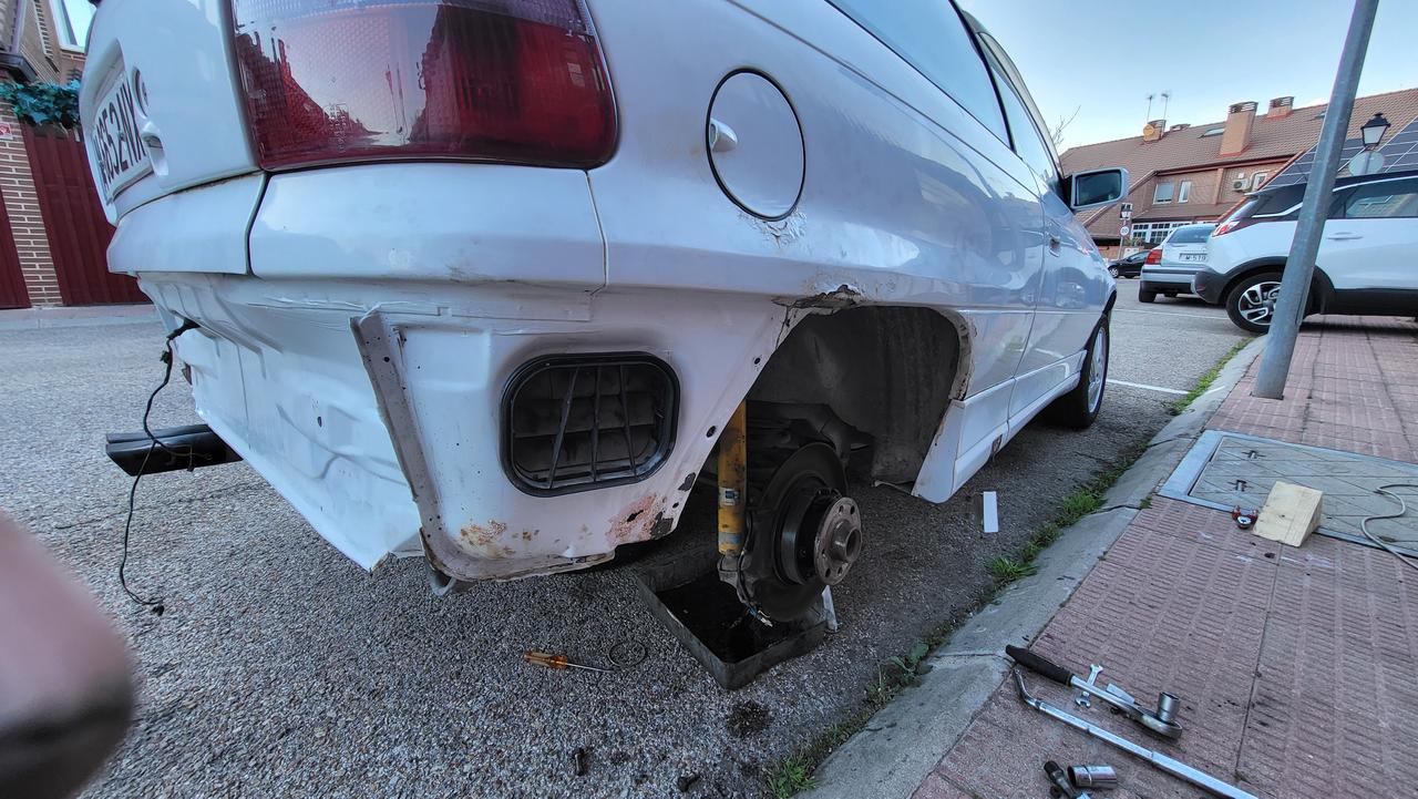

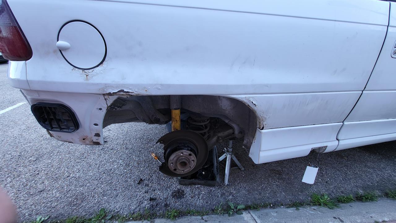

    PD: En otro orden de cosas, lo que más me preocupa es como solucionar los problemas de oxido que tengo en las aletas traseras(sobre todo la derecha), ¿que me aconsejais?Clic en la imagen para ver su versión completa.

    esos oxidos hay que cortar y soldar chapa nueva
    Re-re-bienvenido, casi no coincidimos en la época antigua pero me suena el nick. Haciendo un poco de arqueología foreril, hace casi 10 años en tu ultimo post ya buscabas el manguito del cauda, no lo buscaste con mucho ahinco
    Esos óxidos son clásicos, yo reparé lo mismo en el mio hae años cortando de otro astra sano la sucesión de chapas solapadas que lleva en la boca del depósito, cosa bastante engorrosa de hacer, tanto cortar como reparar. Me preocuparía bastante mas esa operación que encontrar recambios compatibles o adaptables para todo lo demás
    Ya había pensado como opción también esa de "injertar" chapa de otro Astra, pero también me va a costar primero encontrar uno en desguace y segundo que esté en perfecto estado.
    Ya reparé esa zona por encima(y mal por lo que veo), hace unos años y se ha vuelto a reproducir el oxido. La zona es complicadilla sí porque además tienes el tubo de llenado de gasolina que lo complica aún más... ¿Cuantas chapas solapadas me voy a encontrar? ¿me puedes explicitar algo más cómo realizaste la resparación? ¿Había pensado injerto de otro Astra y aprovechar la endidura horizontal que lleva la aleta para disimular la zona de soldado, pero de soldar no tengo ni papa y necesito todos los consejos que me podáis dar.

    Si, el contexto temporal ha cambiado bastante, yo lo reparé hará unos 10 años y aun era frecuente encontrar astra gsi o simplemente 3p en desguace. De todas formas canibalizar la zona es complicado y con una radial tienes que armar un destrozo importante para poder sacar el trozo entero, te vale mas comprar los paneles de reparación y cortar de ellos las zonas que necesites, hacer un combo con algunos de estos (es una busqueda rápida, seguro que se puede atinar mejor en precios y demas):
