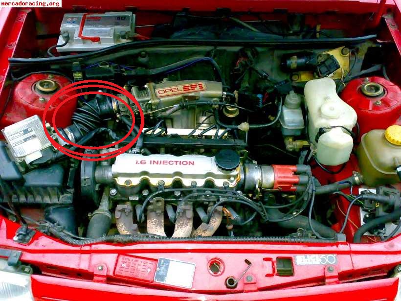

    Buenas tardes haber si alguien me puede solucionar el problema que tengo con el corsa, y es que el manguito del caudalimetro se a rajado y me esta fallando el coche no encuentro ninguno y no se como hacerlo artesanal. gracias de antemano si alguien tiene alguna idea que me diga.Clic en la imagen para ver su versión completa.

    Busca por ebay, los tienes desde silicona hasta de metal.

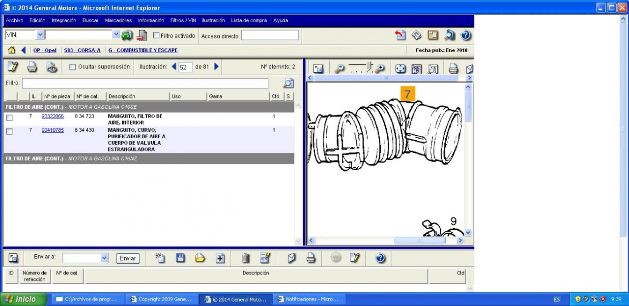

    tambien puedes buscar compatibles.
    motor c16se,corsa

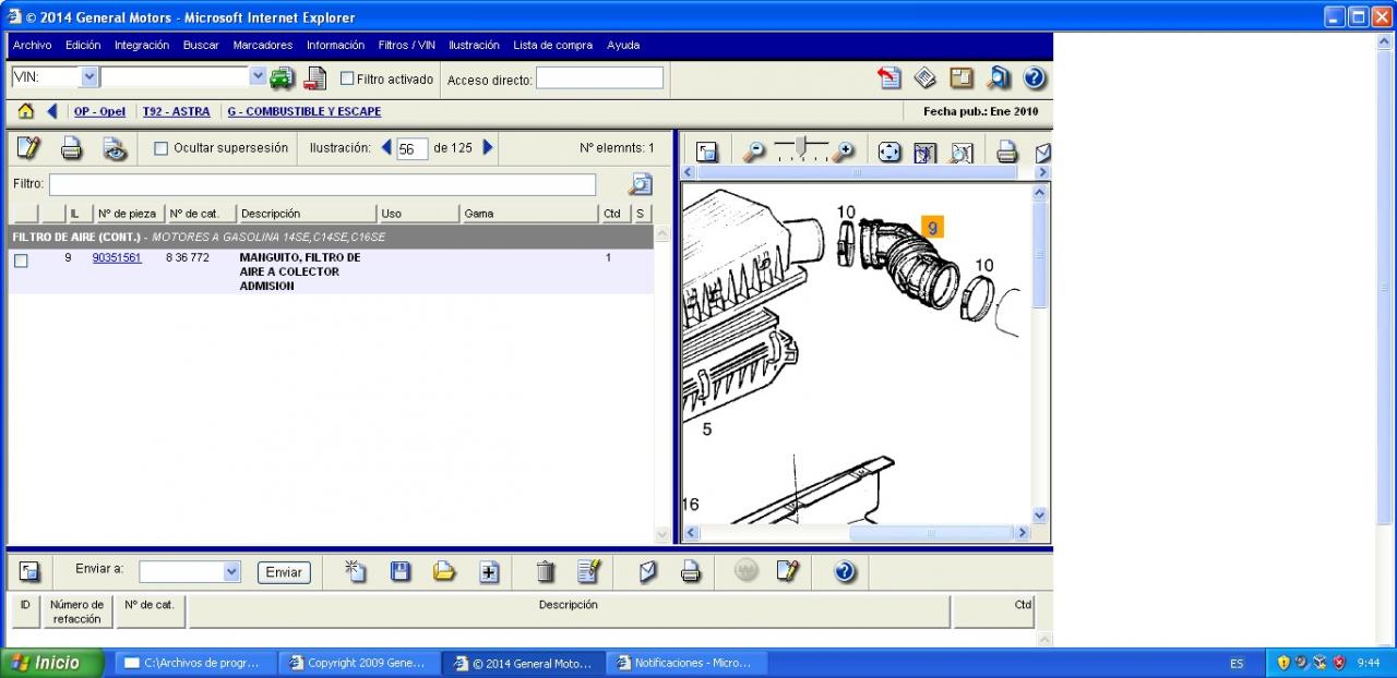

    motor c16se astra

    Tubo flexible de silicona de los que llevan espiral metalica por dentro del diametro adecuado y listo

    Muchas gracias el problema que tengo es que tiene una toma para una manguera y no me coincide con ninguno

    Hola Yeray, yo estoy en las mismas con mi motor C20XE Motronic 2.8. Necesito los dos manguitos de admisión, los tengo hecho polvos, apañaos incluso con cinta aislante...
    Me voy a poner a mirar ya por Internet porque empiezo a tener un gran problema, lo que estoy alucinando es que el motor vaya redondo con tanta entrada de aire no contabilizada por el caudalímetro...
    De momento en silicona he encontrado poco y carísimo, pero ha sido en la primera tentativa de búsqueda, si encuentro interesante lo posteo por aquí.
    Es una verdadera faena lo de los manguitos de admisión en nuestros Opel tan veteranos.

    Bueno, POR FIN.... ya he pedido los dos manguitos, vaya trabajo que me ha costado...
    Después de "googlear" un buen rato, he localizado y he realizado el pedido en una web Alemana (traslator al canto también) cuyos precios además me parecen interesantes.
    https://www.ersatzteile-original.com/.
    La localización de las piezas es muy sencilla utilizando el buscador de la parte superior derecha de la página a partir del número GM(Ej. 90469332) o del número de catálogo(Ej. 836779)
    Precios:
    C20XE REDTOP AIRMASS INTAKE: 37,35
    C20XE REDTOP AIR INTAKE DONUT: 11,80
    Gastos envío: 16,5

    Gracias GSIAdicto. pero no entiendo un carajo la pagina el numero que tengo que poner cual es el de chasis????????
    Bilbao
    329
    no hombre, tienes que poner la referencia del manguito en este caso la que te ha puesto anteriormente otro compañero 90410785
