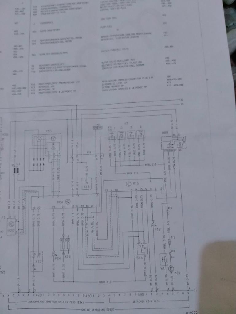

    Intento poner el esquema eléctrico
Nombre: IMG20230111181428.jpg
Visitas: 971
Tamaño: 46.8 KB
    Alguien sabe lo que significa o lo que es INS 379 y 385? supongo que es enlace eléctrico con otra parte de otro esquema pero no lo encuentro por ninguna parte en los esquemas que tengo.
    Última edición por Chals; 11-01-23 a las 22:05
    01 Jan, 22
    22
    Las patillas 9 y 12 son 12v provenientes del contacto y batería, están ok. La 7 entrega tensión al sensor Hall del Delco, 10.58V. La 6 me tiene mosca porque sería donde llega la señal del sensor Hall, si es ventana 0V, si es metal una tensión pequeña, con el Delco viejo son unos 3V creo recordar y con el nuevo son 0.1V, sin embargo hay fijos 10.48V. Todo y con éso, ECU reconoce el cambio de metal a ventana porque activa relé de inyección. 5 es Masa y está ok. Todas las Masas ok. La 4 es la que envía señal a la pastilla de encendido y hay una tensión fija de 0.09V , detecte ventana o no el sensor Hall. Ésto último no tendría que ser así, tendría que llegar una tensión y 0 según el caso, vamos una onda cuadrada. X13 y X15 ok. Continuidad de todos los cables ok también. P24 me da una R de 2K con algo que he decidido quitarlo este finde a ver si va bien y hacer lo mismo ya puestos con P12. INS 379 y 385 conectados a patillas 16 y 15 no sé bien bien que son, alguna idea? puede que señal avería motor? no me sale en esquema o no sé verlo...
    Última edición por Chals; 11-01-23 a las 22:20
    INS 379 Y 385 significa que esas lineas continuan en la linea de esquema 379 y 385 respectivamente, en la página anterior, y que van al cuadro (ins, instrumentos)
    el 379 va a la luz de fallo motor y el 385 es la señal del cuentavueltas
    Si tienes claro que el 4 tiene que entregar una onda cuadrada y no lo hace, habiendo comprobado el resto de puntos, puede ser que esa otra centralita también esté estropeada y sea un fallo común en ellas. Yo la verdad que me pierdo un poco en el tema de la gestión electrica del encendido, no se si será fácil encontrar la lógica de trabajo de ese modulo ez-plus
