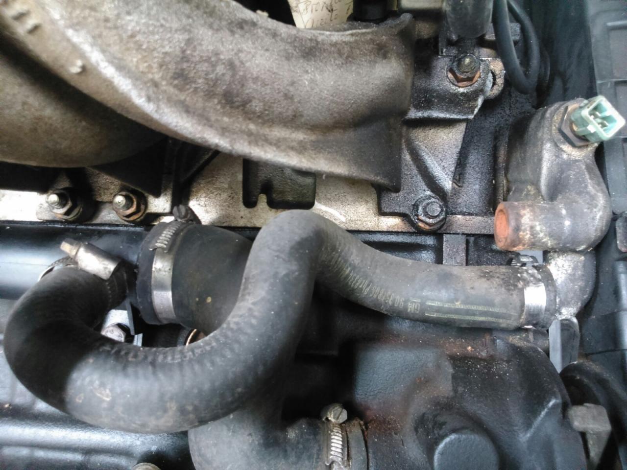

    Ese manguito, tal cual está en la foto, está correcto. Luego arriba tienes otro que va a la salida del radiador de la calefacción. Y de la L, va la otra toma a la entrada del radiador.
    También mira que no tengas taponado el radiador de la calefacción, ni ningún otro punto en el circuito. Como bien dices, debería ser capaz de disipar "no exigente", sin necesidad de tirar de continuo del electroventilador.
    Te pongo como referencia una foto de un 20SEH de Vectra, pero puedes ver un poco cómo van:

    Muchas gracias por la respuesta!!
    Entonces si que lo tenia bien configurado inicialmente.
    Lo que me comentas de algun tapon, si voy tocando los tubos del radiador de la calefacción se aprecia que se calientan por igual. Esperaré entonces esta semana que me llegue el termometro y miraré temperaturas y como se comporta el termostato y si realmente trabaja a 82 grados.
    Sino pues ya seria cuestión de hacer un bypass al radiador de la calefacción a ver si mejora y limpiar el circuito a conciencia a ver si hubiera alguna obstrucción.
