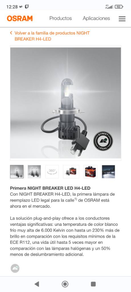

    En teoría acaban de sacar OSRAM ya unas bombillas "legales" he leído que te mandan como una ficha técnica a ver si alguien se anima a probarlas Clic en la imagen para ver su versión completa.

    139 mortadelos cuestan por lo que he visto por ahi, ademas no se hasta que punto son legales para todos los coches. Según leí en un artículo solo lo eran para ciertos modelos.
    22 Mar, 17
    508
    """ Legal """ de verdad por lo visto no:
    1) Fuente de luz LED homologada - sólo se aplica a los respectivos países en los que existe homologación o a los que se aplica una homologación equivalente y para los modelos de vehículos y funciones de iluminación que figuran actualmente en la lista de compatibilidad.
    Y si miras la lista sólo aparecen unos astras del 2010 en adelante, zafira moderno y vivaro.
    Así que en principio es irrelevante para nosotros.
