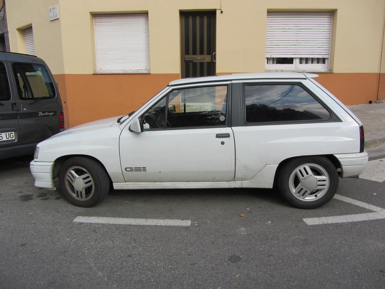

    Hola! Sí, ése resulta que sí se activa. Ya encontré el fallo, el sensor Hall del Delco da 0.01V en vez de 0, con 0 tengo chispa. Hay qué joderse! Lo he limpiado por si había algo y nada, mañana lo soplo en trabajo a ver si hay más suerte sino a ver que solución encuentro porque ni el viejo, ni el nuevo.
    Tengo foto, ahora la cuelgo Clic en la imagen para ver su versión completa.

    que bonito un gsi fase 2...

    Hola y bienvenido Chals, muy chulo el coche!!!, se nota que se ha usado pero está muyyyy entero, eso de sólo haber pasado por 1 mano y media se nota, a ver si encuentras el fallo rápido y puedes seguir disfrutándolo!!!
    Saludos...
